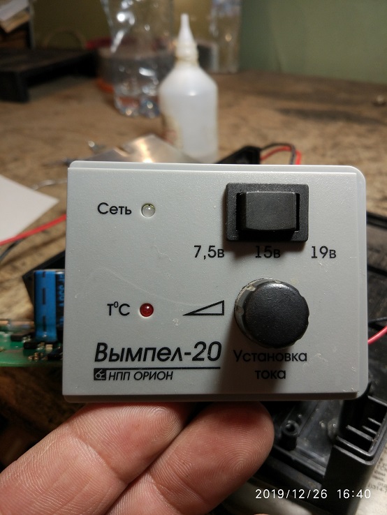

Помогите со схемой ЗУ Вымпел-20 у кого есть поделитесь!!
Фото платы !

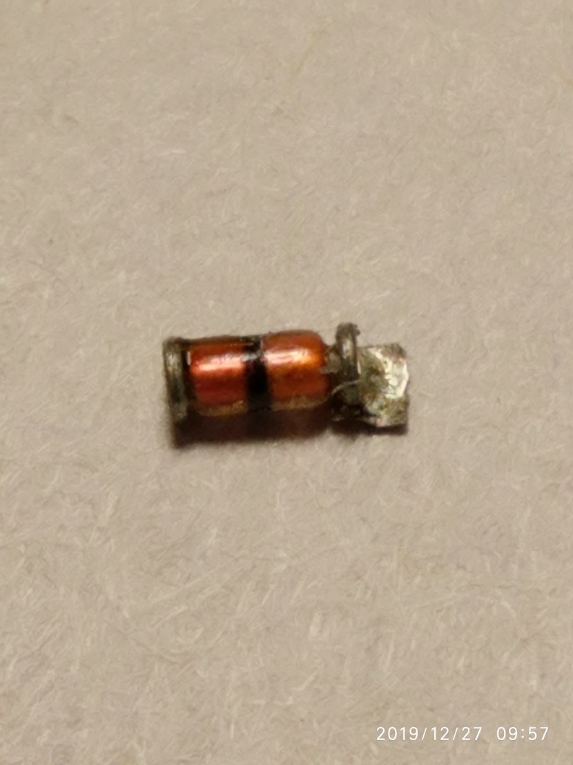

У меня расколот стеклянный элемент то-ли диод то-ли стабилитрон на фото место его обведено красным подскажите что это там должно стоять?

#5 От 27/12/2019 10:07
цитата
под трансформатором нашёл тот самый элемент что это?
ДОБАВЛЕНО 27/12/2019 11:08
Кто-то уже пытался до меня делать ЗУ

Зачем на такую ерунду схему? Если уж очень надо нарисуй сам, работы на пол часа. А то что там стояло узнать никаких проблем. Взял любую схему импульсника и посмотрел. Они все одинаковы. Ну вот смотри по твоим словам что то из этого.

Да спасибо это по моему то что надо!!!!

Победил сие чудо ,оказалось там стоял динистор а ни диод!! Схема подходит от Вымпела 30 ,кто помогал ребят спасибо!!!!
