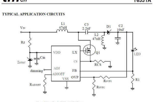

Значит суть в том, что обе матрицы управляются одним ШИМ T6331A через два транзистора q3 и q4.
Светодиоды ближнего света, работают нормально и транзистор не горит, напряжение на матрице 16,5в что соответствует номиналу, ток потребляют при этом 2А.
Но вот при включении дальнего света, на матрицу приходит 19,4в, что превышает номинал (17в), светодиоды потребляют 3,8А и приводят к перегреву q4.
После того как ткнули, догадался выпаять заведомо исправную матрицу ближнего света с другой фары и впаял на место дальнего.
И да, вы были правы, транзистор продолжает греться, следует продолжить проверку компонентов на плате.
Адекватного даташита на Т6331А я не нашёл, кроме этого:
ДОБАВЛЕНО 12/11/2020 17:27
sidim, при подаче на выпаянный светодиод 16,5в он начинает потреблять 1,5А с постепенным увеличением. Свет при этом через две три секунды из якрого белого становится синим и из светодиода начинает идти дым.

DC-DC повышающий преобразователь стабилизатор тока. Рабочий ток стабилизируется на уровне задаваемом R FB
Защита ключа по току осуществляется через резисторы и вход CS.
Защита от превышения напряжения на выходе Вход OVP. Проверяй номиналы сопротивлений. Переходы транзисторов и диодов.
ДОБАВЛЕНО 12/11/2020 16:29
Неплохо было бы посмотреть осцилогафом сам шим.
ДОБАВЛЕНО 12/11/2020 16:53
Даташник
  T6331A.pdf  192.16 КБ  Скачано: 321 раз(а)

Топикстартер не правильно определил транзиторы, по этому они и горят. Ток через светодиоды 1,6А. Q3 и Q4 это Logic Level N-mosfet на 3-5А 40В.
