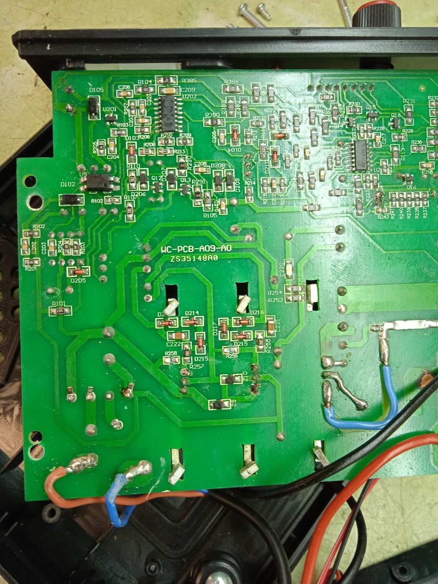

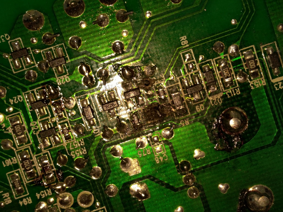

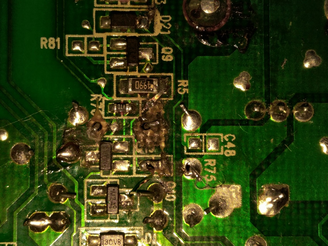

Ищу схему Tuncmatic DIGITECH UPS(вырвал конденсатор )
zurusf
Сообщения: 8
Сообщение #1 От 20/11/2022 20:45 цитата

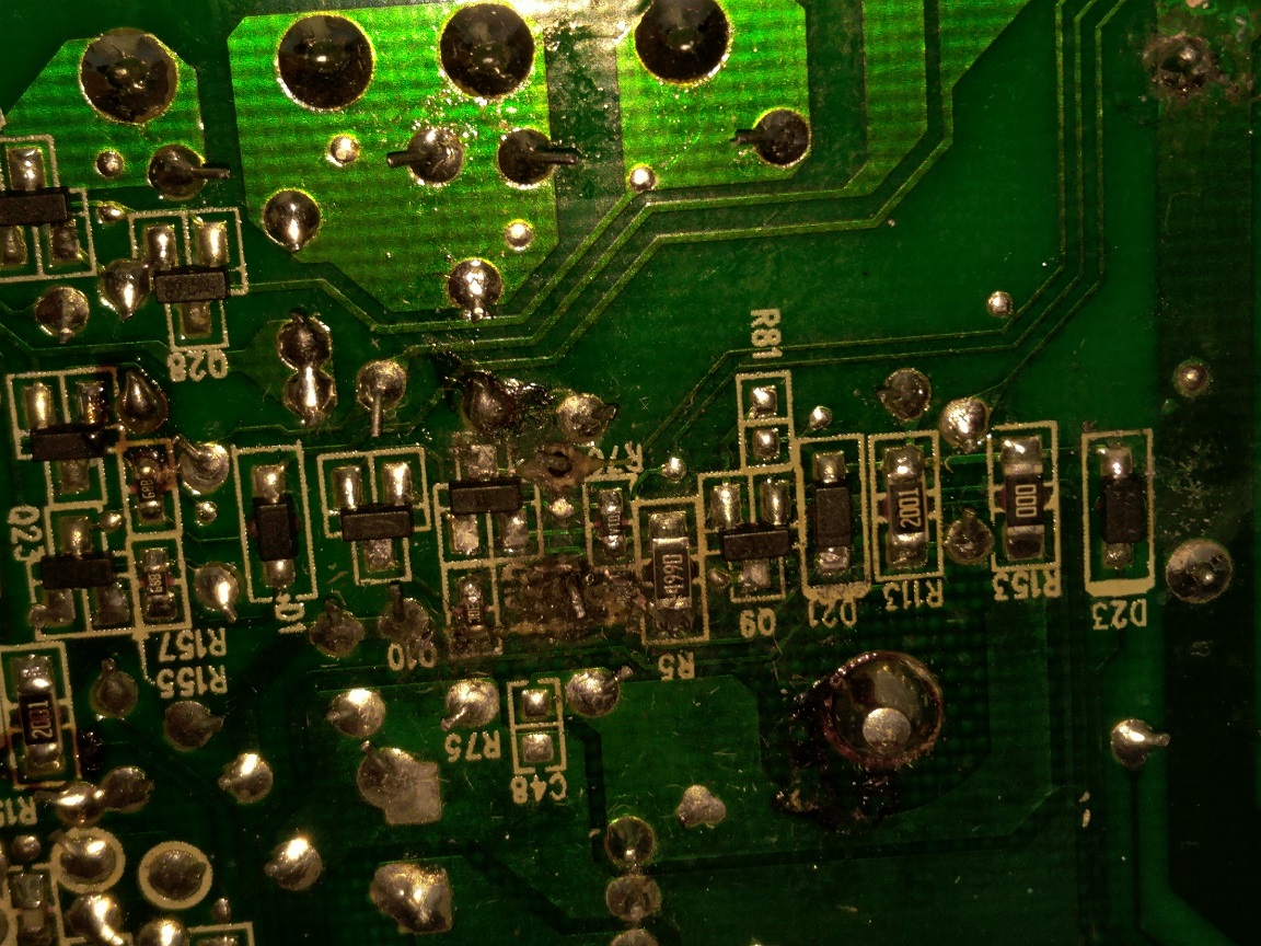

Суть такова , расшатался кондерсатор решил запять и дрогнула рука и вырвался с дорожками , теперь не могу понять куда что шло - что бы востановить навесом. Возможно кто знает и может подсказать куда прокладывать дорожки ? Фото проблемы ниже
Обвел краснным сам кондесатор.
P.S Да выглядет ужасно недовольство, огорчение

Хорошее освещение и лупу в руки.Место оторваной дорожки должно просматриваться.Как минимум один вывод кондера идет на "землю",а второй ...а второй к плюсу.А вот куда конкретно можно разглядеть под лупой. улыбка

Да вот рассматриваю но не явно оно мне недовольство, огорчение Боюсь как бы не добить бесперебойник запяв не правильно

да протирать там опасно можно сорвать пару смдшек вместе с остатками дорожек , для начал понять бы примерно схему что бы если что перенести это в навес или вынести на отдельною плату.
я уже смотрел даже на просвет все равно не особо понятно иза белых маркеровок - дорожки очень не явные недовольство, огорчение
2200 VA 1,320 киловата
ДОБАВЛЕНО 21/11/2022 00:10

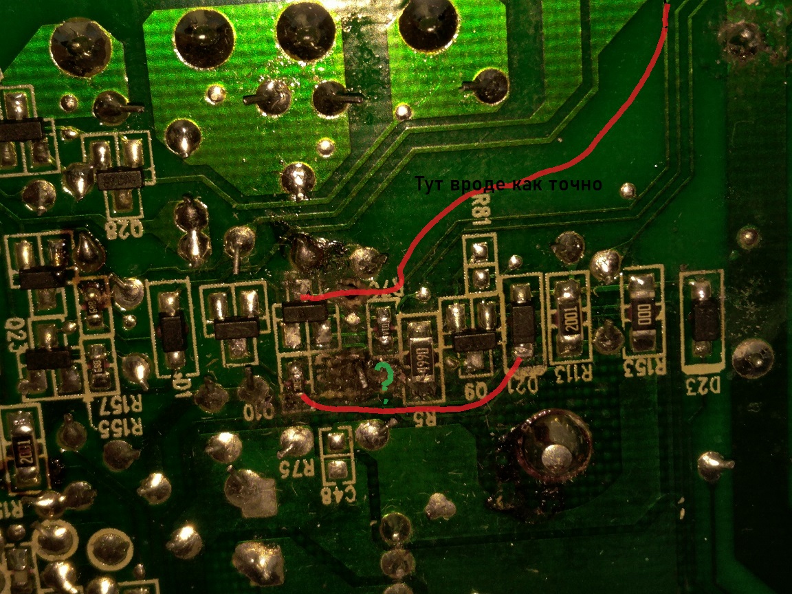

там где почти отвертсие выдерто - минус у кондера
вот что вроде бы явно куда востанавливать

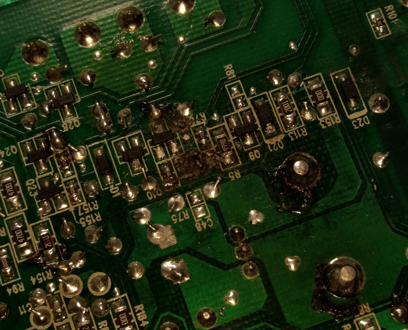

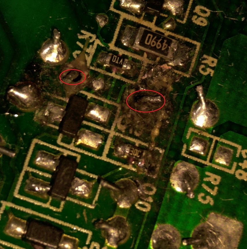

более четкое фото и протер немного

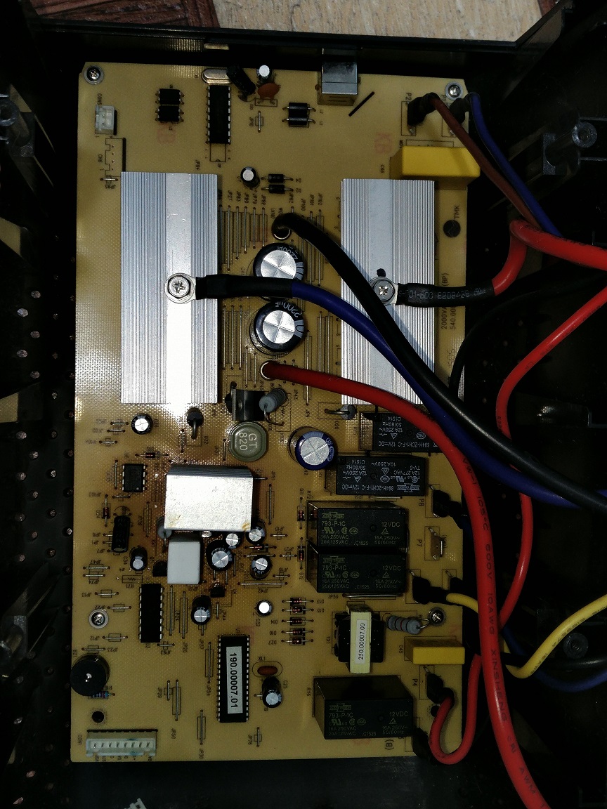

дополнение от сети он стабилизирует и зарядка на акумы идет при подключении от сети , эта часть отвецтвенна именно за питания от акумов 24v 2x12 ( логику переключения на него)

Ну чего ты там,разобрался?Говорю же,промой спиртом и зубной щеткой почисть место,хороший свет и лупу в руку.
zurusf писал:
А прозвонить?У порваных дорожек остаются концы.прозвонкой определить от куда шла дорожка.По последней фотки видно,что не так уж там и засрано.
По фотке через телефон конечно сложно понять куда шли дорожки,но при освещении и вооружившийсь лупой,разобраться можно.

Да там даже на фото всё видно, где следы от дрожек. Если автору не видно - ну пусть найдёт на время "глазастого" знакомого...

там верхняя зона где дыра побольше не понятно куда минус кондера?
снизу тоже не понятно была ли там дорого до конца ( к ключу ) или только до кондера. Потому я и искал схему ну или хотя бы фото подобной платы без повреждений в этой зоне.
Проблема изначально возникла что в нем ломпнул акум , обнаружил я это когда решил заменить их и как следствие начали отслаиватся дорожки . Ну и при попытке запаять получилось что получилось , не факт что это единичная поломка . Во время осмотра я еще обнаружил пару остлоившихся дорог тож рядом с этой зоной и тоже кондер но там все же окуратней все сделал .
