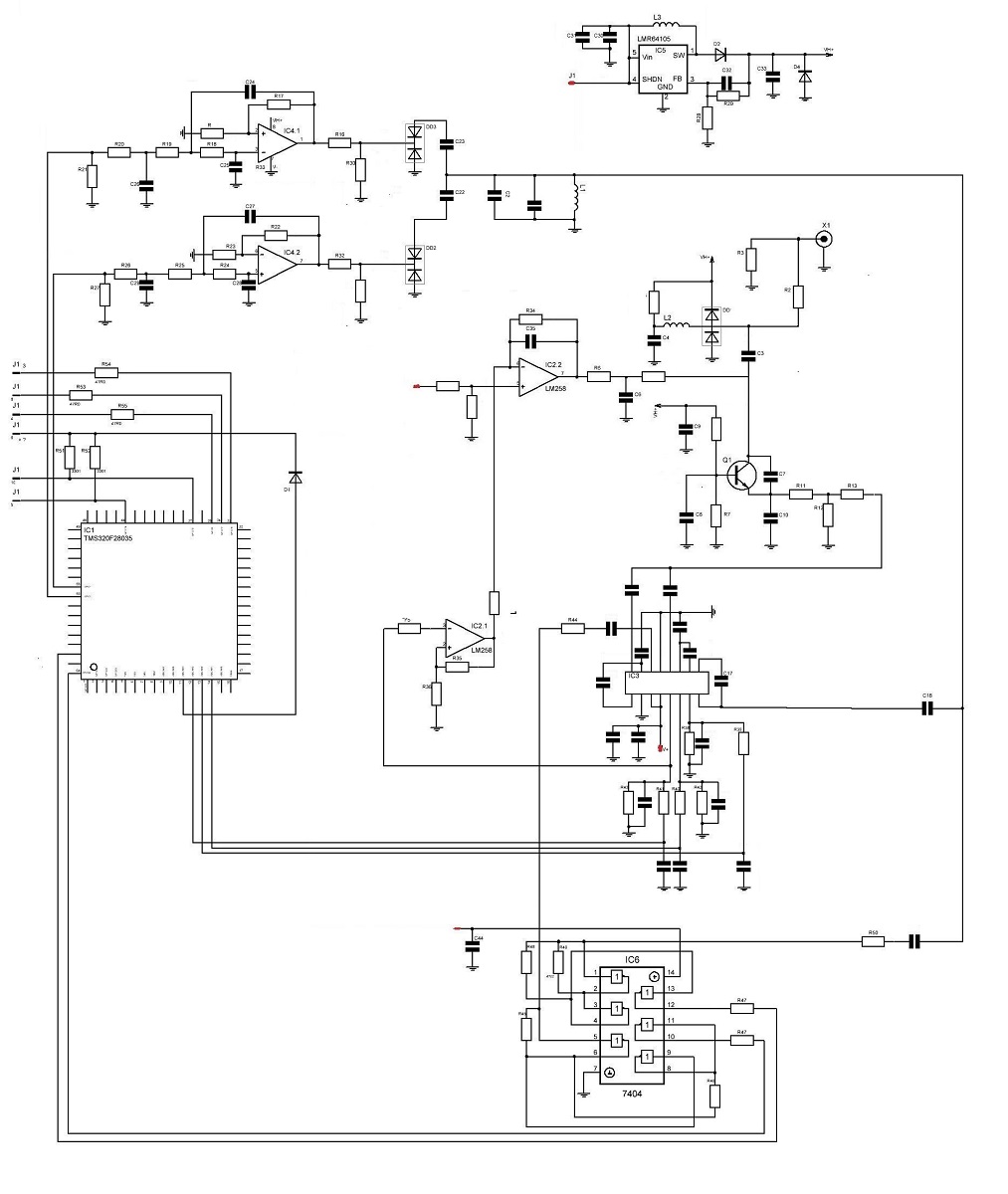

Коротко: привод положения газовой резки вместо плавного слежения за высотой , дергается как больной при приступе эпилепсии ....
Тут не очень длинный пост по этой схеме схемы сенсорной головки...
https://forum.cxem.net/index.php?/topic/275756-%D0%BC%D0%BE%D0%B4%D1%83%D0%BB%D1%8C-%D1%81%D1%82%D0%B0%D0%B1%D0%B8%D0%BB%D0%B8%D0%B7%D0%B0%D1%86%D0%B8%D0%B8-%D0%BF%D0%BE%D0%BB%D0%BE%D0%B6%D0%B5%D0%BD%D0%B8%D1%8F-%D0%B3%D0%BE%D1%80%D0%B5%D0%BB%D0%BA%D0%B8/
почти последний вариант срисованной схемы.

Что было в голове у немцев, которые в промышленном оборудовании в качестве датчика применили генератор Колпитца, емкостная трехточка, и ПЧ микросхему SA614A бытовых радиоприемников...
При питании в 24 вольта выход с эммитера транзистора ~ 11 МГц всего 150 мВ... которые идут на микросхему ПЧ стандартно работающаю на 455 кГц... а после SA614A эти 11 МГц идут на КМОП логику 7404 хоть и быструю серии AHCU....
Либо я чего то не дорисовал и не понимаю как это работает....

При заземлении зонда рукой происходит срыв генерации и загорается красный индикатор - ошибка. Также при отключении кабеля от головки зонда так же устройство выпадает в ошибку.
Меня смущает рабочая частота в 11 с копейками мегагерц...
И главное, что непонятно - питание задающего генератора идет с выхода ОУ (следовательно должна быть регулировка) тем более что управление идет сигналом RSSI ( точная настройка ) - но получить регулировку не получилось ни при каких манипуляциях...

Внутри измерительного зонда конденсатор 4700 пФ на 2 кВ и разрядники... Если принять за последовательный колебательный контур из катушки 220 мкГн и 4700 пФ то рабочая частота должна быть на порядки ниже...
