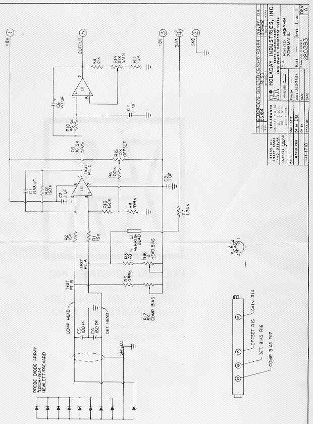

Есть прибор измеряющий паразитное излучение СВЧ печей,по неосторожности механик сломал диод в детекторной головке.Все попытки заменить на имеющиеся ВЧ и СВЧ диоды имеют отрицательный результат.Поиски в нете так же.
Прошу помочь всех кто неравнодушен (без прибора ребята сдать СВЧ печи не могут и похоже останутся без премии)
Диод QSCH-1934 HEWLETT PACKARD нужен даташит или технические данные . ВЫРУЧАЙТЕ !!! Схема прилагается

Ставь любой высокочастотный, кремневый иногда применяются в детекторных головках от ИЧХ, и другой аппаратуры.
В этом приборе в "головке" они стоят "пачкой" несколько штук по кругу, что все сломал, или один стоял?
Можно ставить один - большое количество это защита от пробоя, но в микроволновке трудно найти такое место с интенсивным излучением, разве что засунуть в камеру непосредственно.
Мост резисторами балансируется под любой диод, меряешь в комнате термокомпенсация рояли не играет, как и значение шкалы.
Три одинаковых, таких "прибора" показывают разные значения - но жуть на клиентов нагоняют
Скинь пожалуйста схему в энциклопедию, в "СВЧ печки".

Rottor, !Спасибо за совет,но я все же прошу помочь найти данные именно этого диода.
Ребятам заказчик поверит после ознакомления с тех.параметрами применяемого и примененного.
КТО МОЖЕТ ВЫРУЧАЙТЕ!!!!! Рупор Рупор Пишу ....

Там мост, дифф вход...
Не поможет тебе аналог и его PDF параметры, без переустановки режимов, только то что там стояло!
Завтра попробую заказать в шопе, если есть вышлю в конверте.

Rottor, ! Да не суть параметры,а их идентичность с тем что они поставят.Так им можно доказать что чувствительность не изменилась.Диоды уже поставили и откалибровались,но заказчика гложат сомнения,вот их и надо развеять
