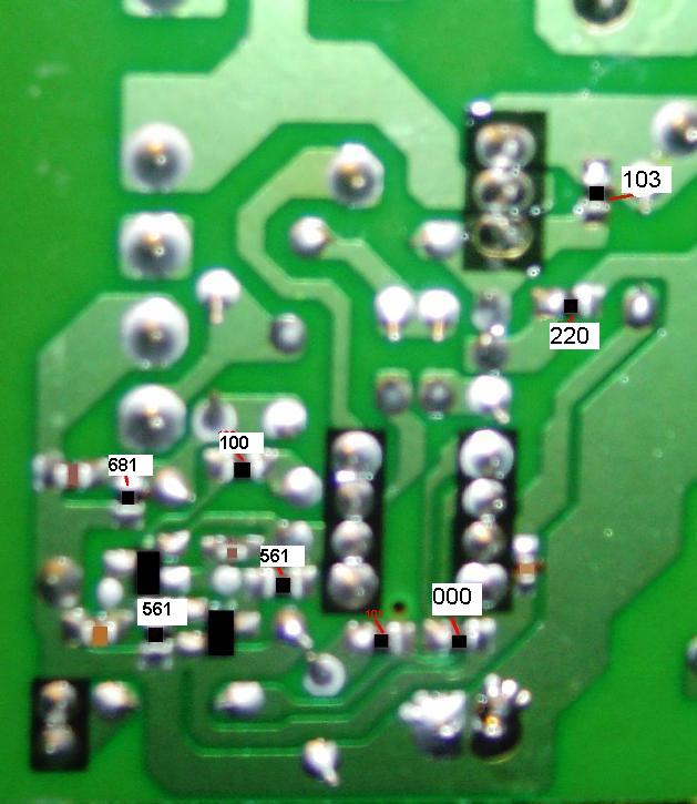

Поскажите пожалуйста номиналы сопротивлений SMD в обвязке транзистора А1050 раположенного в "горячей" части зарядника. Там стоит ШИМ 1200p60, или может у кого есть фото платы.

такая похожа?
  makita_115_.JPG  58 КБ  Скачано: 3153 раз(а)

dmiko
Сообщения: 77
Сообщение #13 От 28/04/2007 13:41 цитата
sam30 писал:
такая похожа?
Огромное спасибо sam30 !!!! Фотка та что надо. На резюке тот что 220 у меня читалась только первая 2. А на фотке не главное качество, а та инфа которую она несёт. У меня всё заработало благодаря именно ей.
