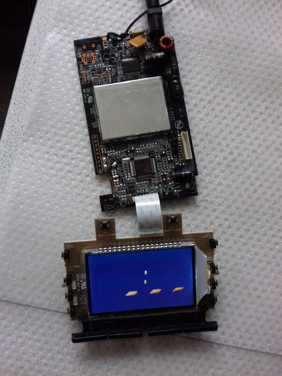

Есть радио часы, долго работали, но как-то ночью им стало плохо, утром это было видно по неработающим сегментам на дисплее..
Помогите починить..
При включении полные символы, потом через несколько секунд, а то и минут пропадают.. см.фото..
ДОБАВЛЕНО 19/09/2021 17:31
На плате есть 4 электролита, стоит их выпаять и проверить на емкость для начала..? Может быть в этом дело?

| Анатолий-C, КВАРЦ СМОТРИ есть генерация.Лучше заменой. |
Сообщения: 17957
| Если в момент включения время показывает и оно правильное скорее всего с кварцем всё в порядке.Вот шлейф можно осмотреть\почистить,ну и кнопки тут лучше путём замены шибко они китайские либо без них включить и глянуть поведение девайса. |

| n max писал: | | Если в момент включения время показывает и оно правильное скорее всего с кварцем всё в порядке.Вот шлейф можно осмотреть\почистить,ну и кнопки тут лучше путём замены шибко они китайские либо без них включить и глянуть поведение девайса. |
кнопки с дисплеем как-то связаны я думаю, что нет.. нормальные кнопки все работали..

| !kolja писал: | | Анатолий-C, КВАРЦ СМОТРИ есть генерация.Лучше заменой. |
Проверю из-за него такое может быть?

Написали что кварц лучше заменой-взять от наручных часов.
Кнопки с дисплеем могут быть связаны если один из портов дисплея используется и для кнопок--кнопка дала утечку и прога внутри чипа не знает что делать(разработчик такую возможность не предусмотрел),а учитывая что это дешёвое изделие то так оно скорее всего и есть.Китайские кнопки могут не нажатыми пропускать ток часто такое бывало. |
Анатолий-C
Проблема решена..
Все дело было в шлейфе, перевернул его.. одним концом в плату другим в дисплей.. и все работает!! |
