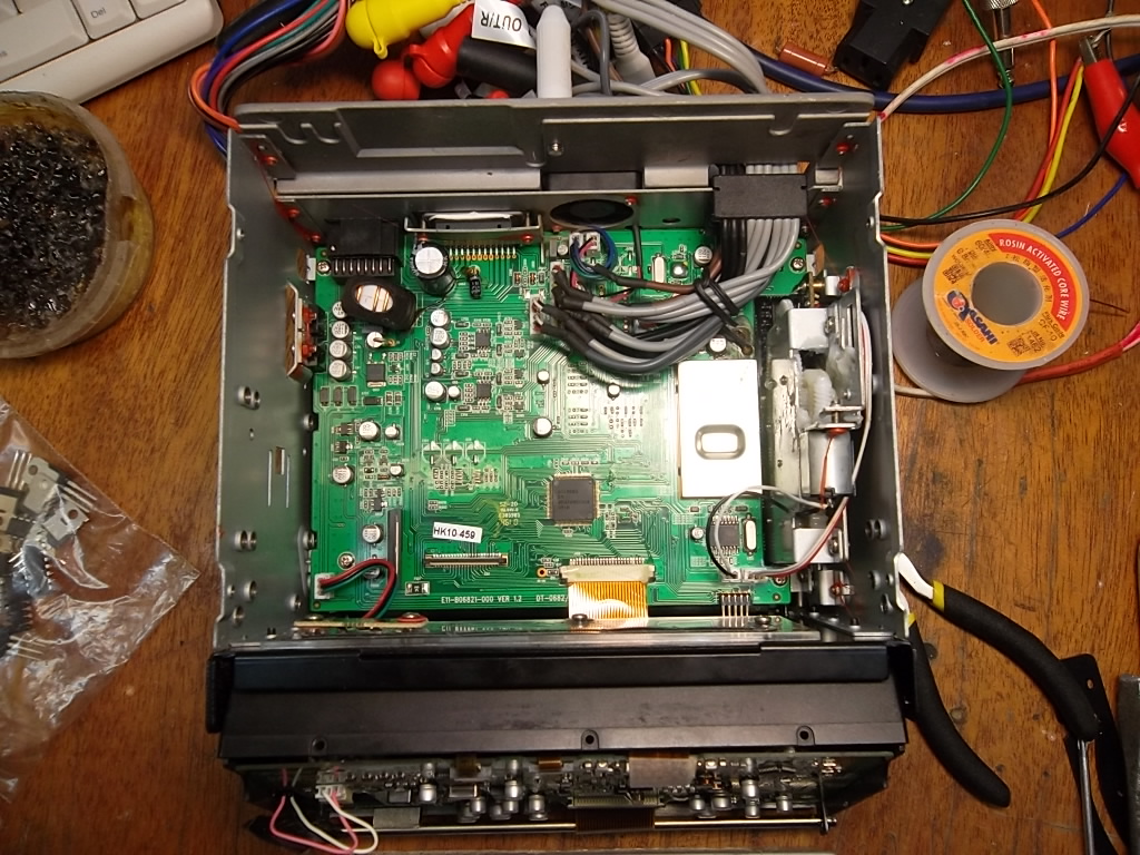

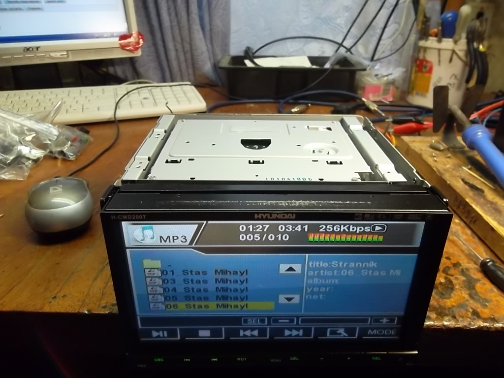

Здравствуйте.
Принесли магнитолу Hyunday H-CMD2007 моргает дисплей, не работают кнопки управления, кроме кнопки вкл, после включения магнитолу кнопками не выключить.
Процессор на основной плате M3030RFCPGP, процессор на плате DVD MT1389DE. Магнитола двухдинавая.

zuboka,посмотри твой состав м/с? M3030RFCPGP, MT1389DE, S29AL016D70TFI02, 24C16AN

Процессоры - да,
Флешь Spi 25Q16BVSIG, эпромка 24C16AN
Сейчас попробую пропаять всю плату. Грел феном при 350гр. картинка и частота мигания меняется.

Сообщение #4 От 06/07/2012 18:13 цитата

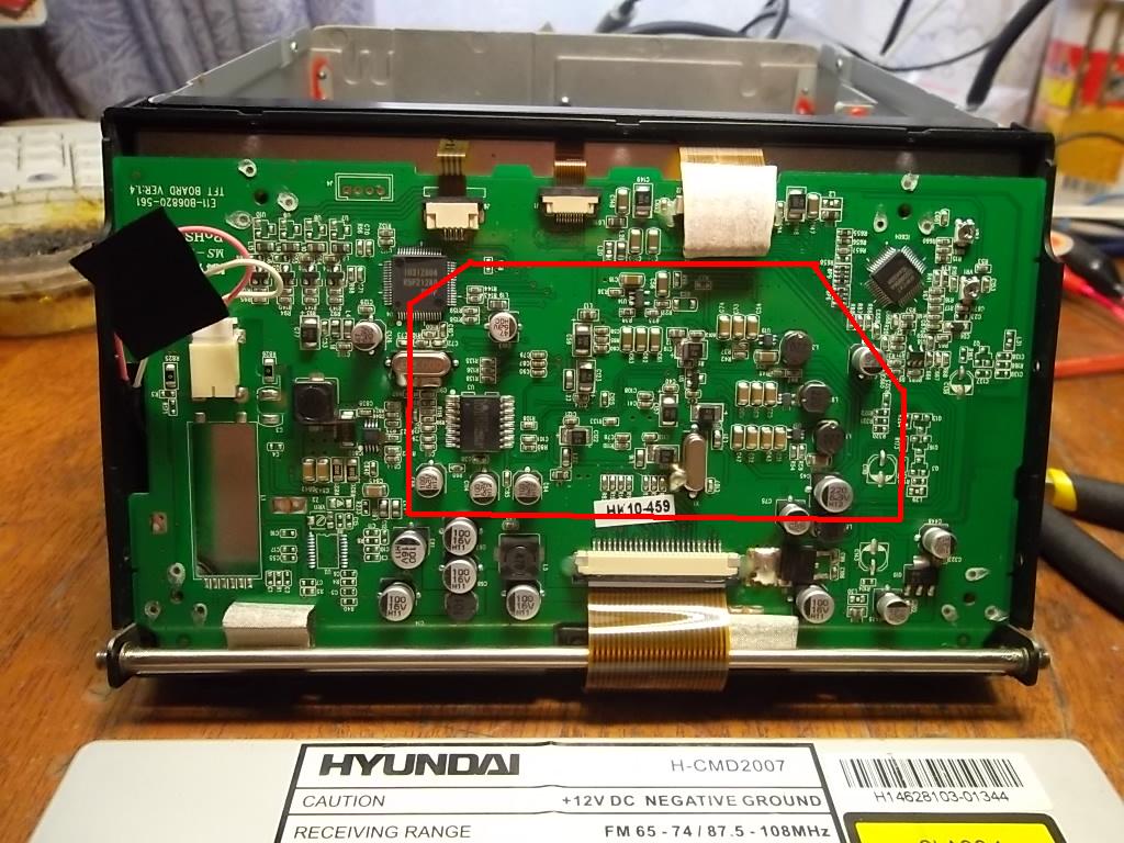

Все, проблему решил....пропайка платы решило проблемму. На тепло реагировал участок платы показанный на рисунке....
Всплыло еще что А\М не читает ДВД диски, но это уже другая история смех
По прежнему от мануала не отказался бы.... улыбка

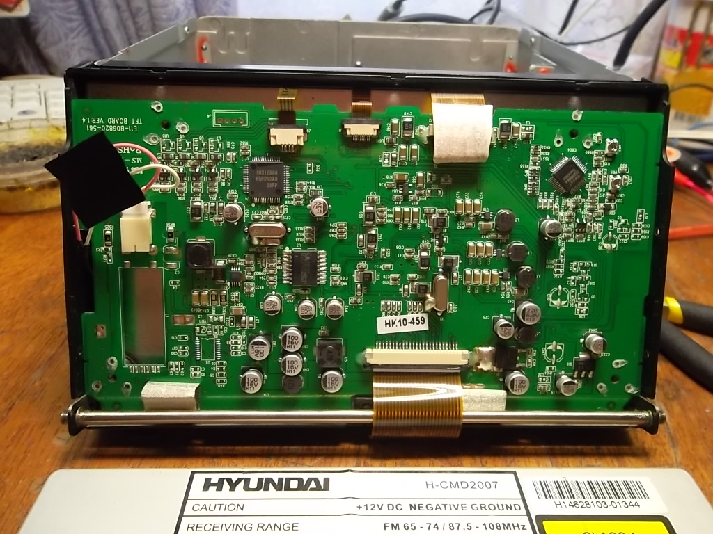

zuboka шасси надо было указать в заговке ( вторая фотка на плате,что написано? а написано шасси E11-B06825-400 VER1.2) по шасси мож быстрее найдёшь свой мануальчик подшучивать, дразнить

Прогрев платы помогает не надолго , ssm5h01tu не найти . Заменял все 3 ssm5h01tu на IRLML6344, в паре с диодом шоттки .
