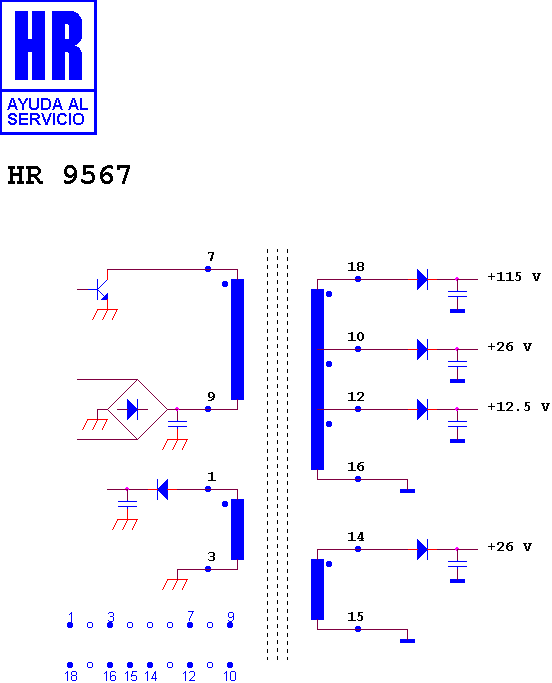

ШИМ собран на MC44604P. Строку отключил, низковольтные цепи во вторичке тоже. Обвязку проверил, литы стоят новые, сам ШИМ заменил. При включении трансформатор цыкает один раз и тишина. Чего ему надо? Ребята, кто работал с этим ШИМ-контроллером? одобряю

Юра , в схеме есть напруги . на ногах микры . Померь питалово ли в норме ШИМа .

Надо отсоединить в таких точках питания вторичные . Нагрузку дать лампой .
Если запустится - то прегруз по какой то из цепей питания . УНЧ например . Если нет , то проблема в самом БП .
Цыкает - кажись такое поведение - признак того что срабатывает по короткому или перегруз по вторичке .

zeppelin, в том то и дело, что я давно так и сделал, как ты нарисовал. Вторички все болтаются в воздухеЮ кроме 130В. У меня подозрение на трансформатор, мне на них везёт. недовольство, огорчение

Ну вот и БП запустил и высокое появилось! Был непропай на ножке самого трансформатора.( измерительная обмотка) Т.е провод на ножку намотан, но не пропаян. Удалось увидеть через лупу при выпаенном трансформаторе.Но появилась вторая беда. Не светится накал в кинескопе. При прозвонке - полный обрыв подогревателя. Вот так! недовольство, огорчение Труба 68- я.
