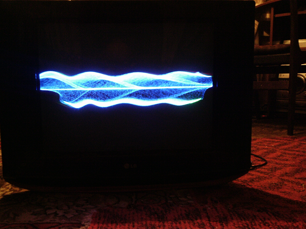

Процессор - TDA9353PS/N1/3S0284 аналог TDA9353S064E_ TDA9363PS/N1/3L0261
Шим - STR-F6656
Память 24lc16
Кадровая - LA7840
Звук - AN7523
Stereo/dual SP - TDA9820T
E/W - TEA2031
Тюнер - TC-21PM10R
ТДКС - ZTFN32001A
при выключении видны пилообразные линии, иногда изображение устанавливается.
при подключении видео по низкой и высокой частоте совершенно все идет по строкам в срыве и в черно белом изображении.
все напряжения в норме, заменил все электролиты БП во вторичке, банка на входе целая, обвязка на IC 701 заменена, грешу на тдкс
кадровую менял, электролиты тоже, но все равно сильно греется
картинка стоит, но по строчке плавают полосы, помехи
Подскажите добрым советом
DSC_5282.jpg |
Описание: |
AV c сигналом сдесь плывет растр, не картинка | |

bagryanov.sergei писал: | грешу на тдкс | - а "грешилка" доросла делать такие выводы?! Может стОит его в покое оставить и посмотреть цепи синхронизации и сам видеопроц?! |

bagryanov.sergei
прошу прощения что долго молчал, плавают пилообразные полосы при подключении dvd и нет цветности, сама картинка не плавает но нет четкасти
с тюнера полос нет не каких, и также чб и нет четкасти
иногда картинку полностью устанавливается и по цветам и по четкости
в кадровую я лез из за того что при выкл телевизора видны пилообразные полосы
а плывет я думал из за строчной развертки |

bagryanov.sergei писал: | кадровую менял, электролиты тоже, но все равно сильно греется | В градусах Цельсия это сколько?
bagryanov.sergei писал: | при выкл телевизора видны пилообразные полосы | Ни разу ничего не видел на выключенном телевизоре.
Если толком не можешь объяснить проявления дефекта, выложи что-ли фото. |
bagryanov.sergei
градусов примерно 70, держать не возможно рукой, осцил говорит что он в режиме

bagryanov.sergei,давай картинку |
bagryanov.sergei
картиночки выложил, есть и видео в моменте выкл апаратика, но его не добавить |

bagryanov.sergei, а на другой,рядом стоящий включённый телик помехи по в/ч проходят?При включённом этом ящике. |

bagryanov.sergei
на другом телевизоре проверял все работает, а на этом нет четкости даже на чб, цветов нет и не ав и с тюнера, редко но появляется ненадолго цвета, помех из вне нет, завтра будет шестой день мучений с ним

bagryanov.sergei, ты кабеля что, соединяют твой ДВД с тел прозванивал? Если судить по изо что, ты прислал то где-то, обрыв земли Вот с проводов и ночни |
