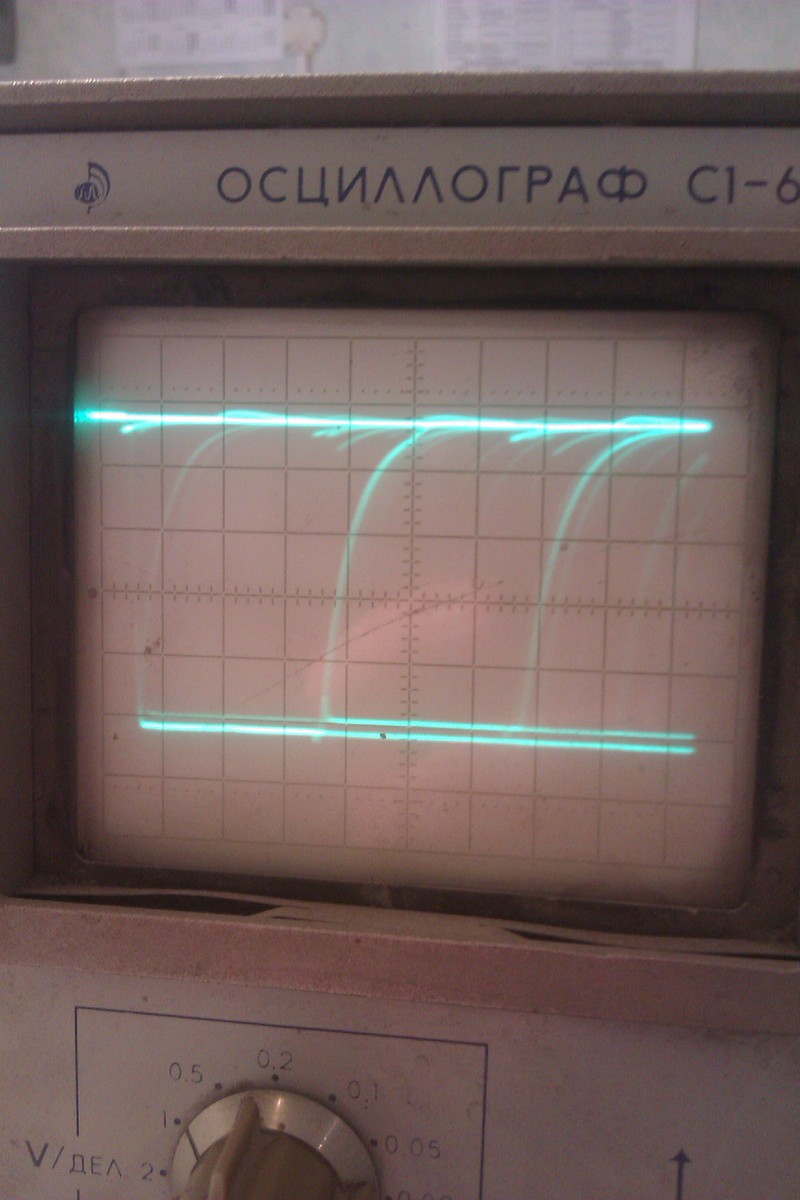

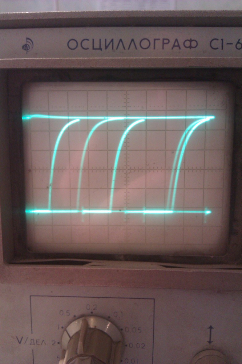

sp700
Через час буду на работе посмотрю осциллографом и выложу фото процессора.Еще менял EEPROM на новую но нечего не изменилось,только ушли настройки геометрии.

Заменил коммутатор IC401 HEF4052BF заработали видеовхода RCA и SCART.На TV по прежнему черный экран.На шинах SCL SDA на EEPROM по осциллографу сигналы присутствуют.Про 24 ногу проца писал что там постоянно +1,9в,но если ее отпаять телевизор выключается,так что ключи в цепях стабилизаторов +5в и +9в целы.+5в именуемое на схеме +5V-1 тоже есть.
