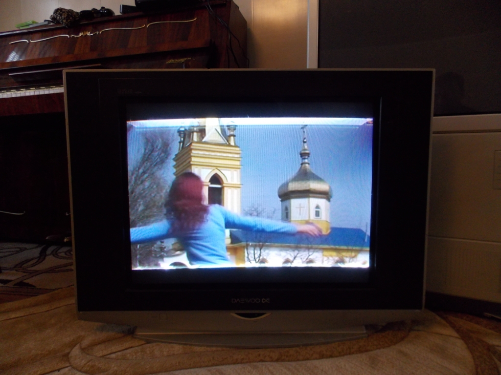

Здравствуйте уважаемые специалисты!
В семье есть телевизор DAEWOO 100D. Плата CP-830F.
Недавно из-за перепада электричества сгорел блок кадровой развертки.
Звук есть, все работает, только нет кадровой развертки. Лишь горизонтальная линия.
Финансы пока не позволяют купить новый ТВ (есть вещи более важные). Решил вспомнить радиоэлектронное прошлое .
После изучения, нашел вспухший конденсатор (С315) в цепи питания 50V TDA8358J . Правда родной был 50В 100мкФ, поменял на 63В 470мкФ. По идеи в цепи питания не важно. Так же выгорел стабилитрон Z33 (D367) (заменит на такой же) и пара диодов (D407). Их я так же заменил на неродные, а на то, что было под рукой. Плюс, под замену пошла и сама TDA8358J.
Изображение появилось, но с проблемой. Нижняя половина - ВСЕ ОК. Верхняя тоже ОК. Но на верхней половине появились горизонтальные полосы, как буд-то наложение этого же изображения, но сплющенное. Как буд-то кадровая еще раз пытается отрисовать эту же картинку, но на весь экран не получается.
Сам телевизор 100Гц. Сам не в курсе, как получается эта картинка, но скорее всего просто прорисовывает два раза 50Гц картинку. И тут как буд-то возникает проблема при повторной прорисовке. (см фото)
Подскажите, куда следует посмотреть?

pashtetx, эта картинка называется "заворот по кадру сверху"
Пошерсти в Инете - найдешь море инфы. улыбка
Надо рыть обвязку кадровой микросхемы в первую очередь..
Питания на нее нормальные подходят?
Цепи питания проверь, режимы бери из схемы.

Хорошенько проверь соответствие схеме напряжений питания кадровой.
Заворот часто дает и заниженное +В.
И все литы в обвязке кадровой микросхемы поменяй.
И в БП тоже не помешает.

Микруху пощупал, горячая сволочь. Радиатор не помогает, разогревает практически до болевого порога. Видимо что-то не то.
Проверил выход блока питания (130В). Выдает, судя по тестеру 126. Т.е. все нормально.
С выхода строчиника где написано 11В на 3 ногу (Vp) приходит 14В.
На 9 ногу (Vfb) с ноги, где 35В, приходит 51В.
Ни чего не понимаю. С блока питания приходит четко 130В на строчник. Там чисто пассивная трансформация. Если бы он сгорел, то вообще не было бы ни чего. А раз выдает 14 и 51 значит так и должно быть, хотя схема говорит о завышении.
Единственное, что приходит в голову, межвитковое замыкание, в результате чего уменьшился коэффициент преобразования.
ДОБАВЛЕНО 12/07/2010 18:01
Думаю, может в цепочку поставить делитель какой резистивный, что бы понизить напряжение до положенных 11В и 35В. ?
