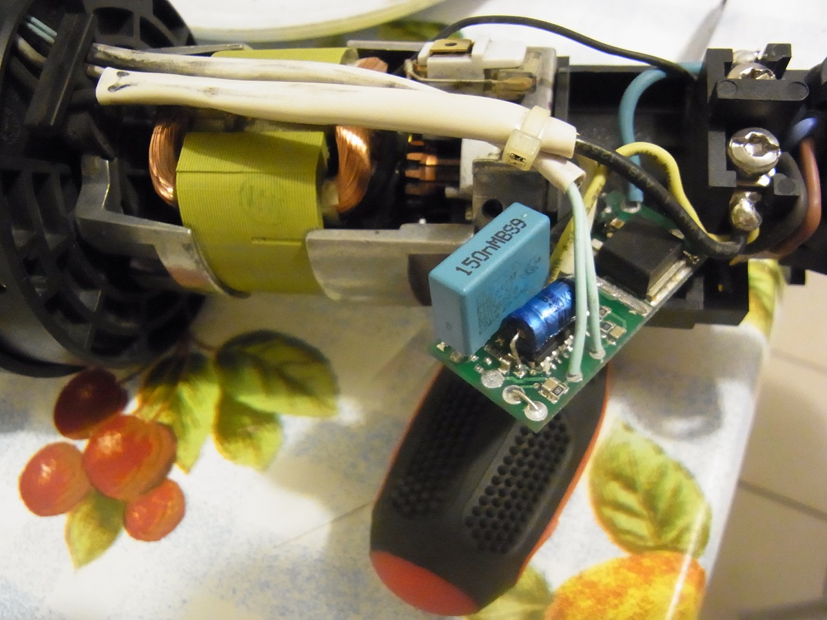

Завтра Moishe покажет какие у них там предохранители. улыбка
 Размер файла:  352.21 КБ
 Просмотрено:  351 раз(а)

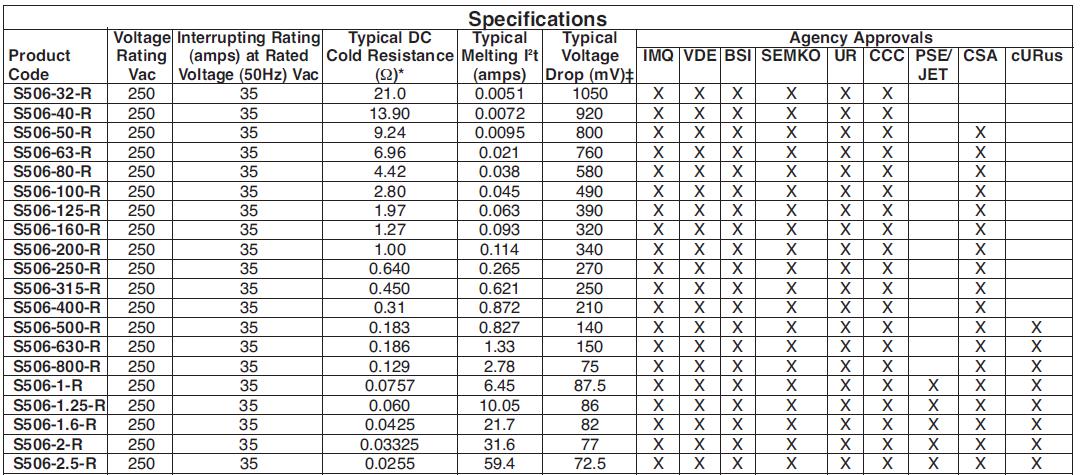

Возми предохранитель подай на него 1 вольт при 10 амперах , 4амперный и 250вольтовый предохранитель, останется живой. А ток то в 2.5 раза выше.
Но такой продвинутый хреноспец даже не подозревает, что сопротивление нити предохранителя при токе близком к её разрыву может достигать 1 Ома и возможно больше - так какой ток может создать разность потенциалов в 1 Вольт? В очередной раз послать Вас, Moishe, ... к Ому?
