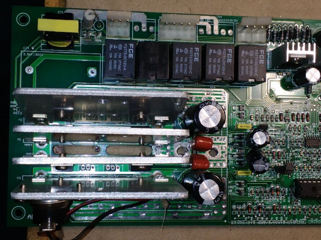

m125ra ошибка e9
Пытается загрузится каждые 8 секунд включает главный двигатель пауза те-же 8 секунд и так бесконечно, на табло мигает НР , из редко высвечивает Е9 , что может быть?. |

аппарат весёлый, его грызли мыши, обрабатывали огресивной химией, поменял съеденные ролики, салинойды, трансформаторы по высокой, на материнке сожрало пистоны, заменил материнку.
Затем долбался с дефектом " выходит пол листа и пишет замятие Е0 " дефект нашёл в плате главного двигателя транзистор Q905 пробит.Заработал , отдал.
Вернули через неделю "БЛЕДНО ПЕЧАТАЕТ" , Разобрал, всё засыпано тонером, вычистил с третьего разбора когда снял поддон. после третьей сборки его глюкануло Е9. |

Нужна расшифровка ошибки Е9 такое как "E6, E7, E8, E9 – фатальные ошибки" и "E6, E7, E8, E9 – критическое предупреждение и как правило означает необходимость ремонта у специалиста." не предлагать. |
Владимир Ар.
Сообщения: 1110
E8 Ощибка сканера
E9 Engine communication error |
<vlad>
Сообщения: 629
Владимир Ар., спасибо помогло, заменил Q905, поставил RSS065N03 заработало. |
