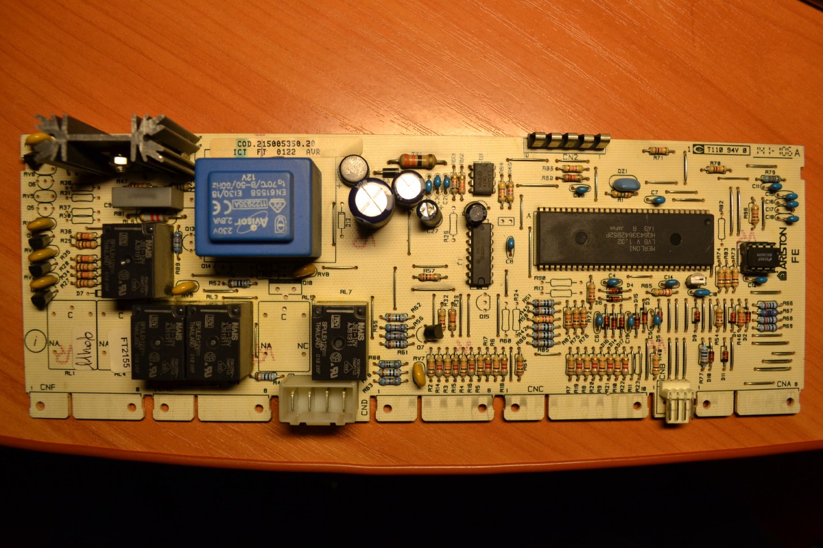

Здравствуйте!
У меня стиральная машина Indesit WS 105 TX (2001г.в.). На 1й и 7й программах (на других не проверял) после основной стирки сливает воду (все как положено), а далее вместо полоскания замирает на 5 минут, потом включает помпу еще на 5 минут (уже без воды). При этом индикатор питания мигает 6 раз.
Если выбрать только режим полоскания, то стиралка молчит 5 минут, затем включает помпу еще на 5 минут (без воды). При этом индикатор питания мигает 6 раз.
Если выбрать только режим отжима, то стиралка влючает помпу без вращения барабана, потом молчит 5 минут, затем включает помпу еще на 5 минут (без воды). При этом индикатор питания мигает 6 раз.
Помогите, пожалуйста, вылечить.

Я надеюсь не все такие "добрые" на этом форуме как г-н mas-ter, иначе бы форума не существовало бы в принципе. И я верю, что есть приличные люди, кто еще способен безвозмездно помогать людям.
Машине уже 12 лет и вызывать мастера, чтобы он сменил плату управления за 5000 руб не имеет никого смысла, проще выкинуть. Поэтому пытаюсь сделать сам, может у кого нибудь была похожая ситуация и мне подскажут где искать причину.
Сфотал, кстати, плату управления: явных следов горелого нет, запаха тоже нет, гнилых дорожек тоже не видно. Наверное если бы слетела программа, то слетела бы полностью, а не частично.
плата управления
 Размер файла:  246.81 КБ
 Просмотрено:  416 раз(а)

06 - код ошибки что ли? LED питания мигает 6 раз. Я находил расшифровку, но не был уверен, что это применимо к этой модели. Вот она:
Количество миганий индикатора соответствует коду неисправности, при этом ручка выбора программ вращается по кругу. Мигания индикатора происходят серией вспышек с паузой между сериями в несколько секунд.
Количество миганий при неисправностях:
1 - замыкание в цепи электродвигателя;
2 - заклинивание двигателя или неисправность тахометра;
3 - неисправность в цепи датчика температуры;
4 - залипание датчика уровня в положении "пусто";
5 - залипание датчика уровня в положении "заполнено" или неисправность сливного насоса;
6 - неисправность селектора программ;
7 - залипание реле нагрева;
8 - нет срабатывания реле нагрева;
9 - неисправность эл.модуля;
10 - одновременные сигналы "пусто" и "заполнено" от датчика уровня;
11 - не включается сливной насос.
Но у меня ручка выбора программ по кругу не вращается, а как выбрал режим, так на нем и стоит.... А должна вращаться на моей модели?

Сообщение #10 от 19/03/2013 17:48 цитата
Wycheslav писал:
...... А должна вращаться на моей модели?
A.n.d.r.e.y, При наличии контакта и напряжения на двигателе селектора , если таковой присутствует ![/quote]
Хмм... От селектора отходит шлейф проводов, видимо к плате управления от дорожек. От двигателя (таблетка около 40мм в диаметре, высотой около 12мм) выходят 2 контакта, сбоку подпружиненные, но они ни к чему не подключены и в ближайшей периферии не наблюдается не подключенных проводов... Странно.
А зачем ручке крутиться? Я в инструкции прочел, что рукояткой выбираем программу, а при включении машины идет считывание с селектора, а потом хоть закрутись эту ручку, на нее машина не реагирует, кроме положения stop/reset, конечно.

А вы, уважаемый master.m, наверное уже родились с обширными знаниями по ремонту стиральных машин всех моделей? подмигивание Если вы такой умный, то вместо едких замечаний могли бы просто ответить на вопрос.
Ну ладно, вернемся к ремонту. Причина неисправности оказалась в следующем:
Двигатель селектора не крутился, поскольку был перекошен из-за сломаного крепления, которым он должен быть поджат к корпусу селектора (сразу не заметил). Исправил.
Кстати, сам двигатель запитывается через пружинки, которые идут от контактов (ламельки) двигателя к плате с дорожками, через корпус селектора, ИМХО не очень надежный контакт, лучше бы сделали обычный разьем на двигатель.
По всей видимости, вращение селектора двигателем нужно только для индикации текущего этапа стирки, с обратной связью к контроллеру. Видимо выходов для светодиодов индикации этапов стирки в контроллере не осталось улыбка Двигатель умер - обратная связь не работает - ошибка № 6. Стирку необходимо прекратить, ведь пользователю гораздо важнее знать на каком этапе программа, чем достирать белье, и не важно, что в инструкции про автоматическое вращение селектора не сказано ни слова подшучивать, дразнить
Ремонт закончен.
