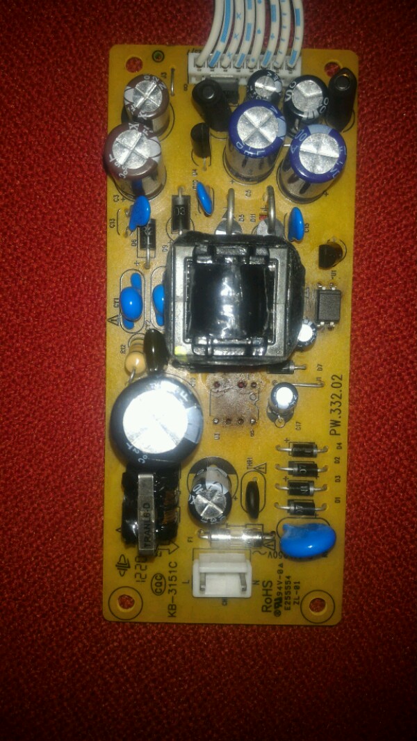

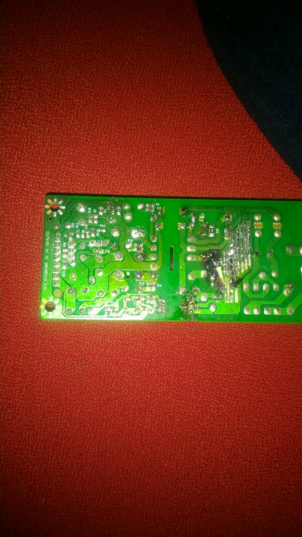

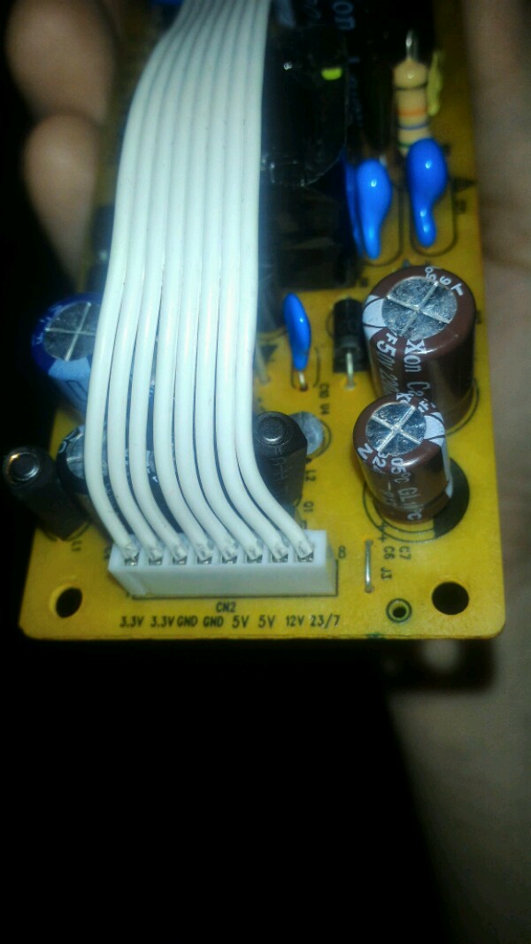

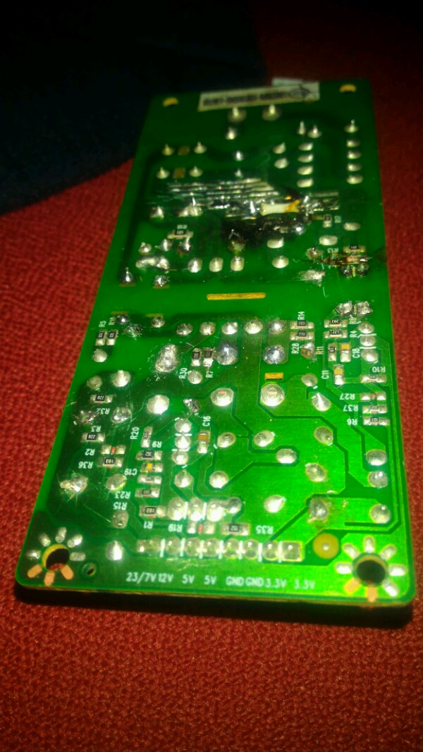

Подскажите пожалуйста, имеется ресивер CHD-04/cx, изначально сгорела микросхема DM0265R и оптрон, заменил их, подключил, сгорела микросхема, заменил все диоды, кондеры вроде в норме. Микросхема постоянно сгорает, что может быть? Хотел поставить блок от chd-04/ir, но у него распиновка напряжении на колодке по-другому, сколько вольт идет на последнем 8 контакте, на плате написано 23/7V, что это означает?

almaz93, а фото ресивера или БП можно?
ДОБАВЛЕНО 29/03/2016 21:58
almaz93, в этом ресивере стоит TNY178PN.

almaz93.Неделю назад был в ремонте рес Стронг с таким БП.Заменил емкостя 10х400 и 15х400 плюс предохранитель и все ОК!
Меняй TNY178PN , только не DMO 265R - cм. пост выше,обычно она выходит со строя не так часто.

Ставить надо родную TNY178PN ,пробовал ставить TNY275 блок питания запускается только с отключеным конвертором.

Нужно поставить помощнее TNY 279-80,
Вместо кита 5МО2659(распайка как у Viper22), ставил 275 блок не запускался, подцепил 279 и все пошло .
мастер-ломастер
Сообщения: 9972
Сообщение #7 От 01/04/2016 16:56 цитата
Chaika, в этом ресивере и так 178 стоит с запасом.
