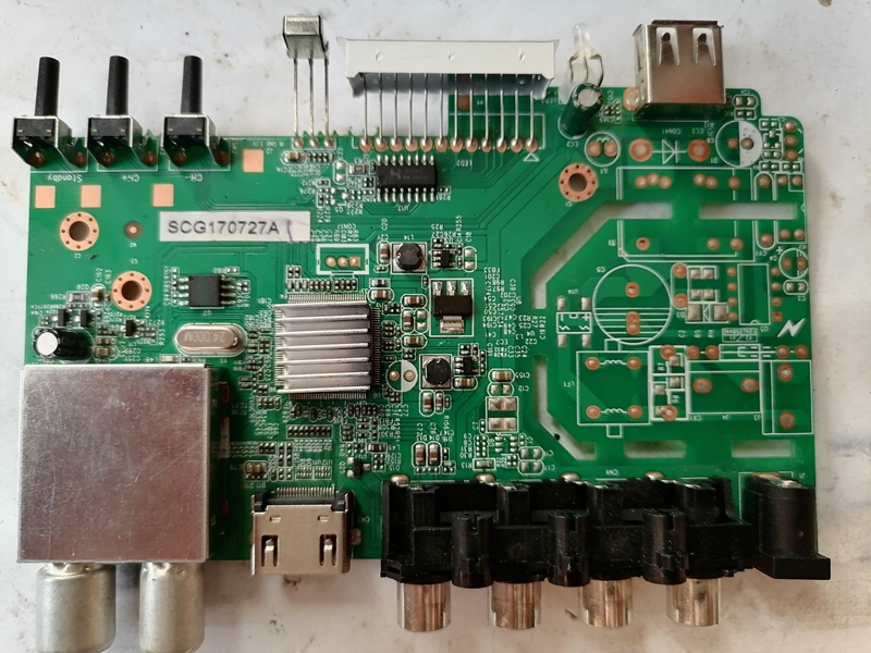

После сбоя электро сети не стала включаться, заменил DC преобразователи на 1,2 и 3,3 в. Напряжения появились все. Но запуска нет. Проверил осцилом, ни какого отклика с процессора. Вопрос, что ещё может быть.? У кого есть, дайте прошивку (25Q32).

PiterI, https://remont-aud.net/dump/sat/baikal_962_shassi_main_board_scg170727a/271-1-0-58509 а DC оба вылетели, и это после броска в сети? А адаптер жив остался? Проверь сопротивление линий питания. А дисишки не калятся?

birluk писал:
классно! ........... ставлю на чёрную многоножку под люминем . ниже пары сотен ом = в помойку её . дамп уже не поможет .

Адаптеру кирдык. DC на 1,2 грелась - удалил, на 3,3 коротыш - туда же.
