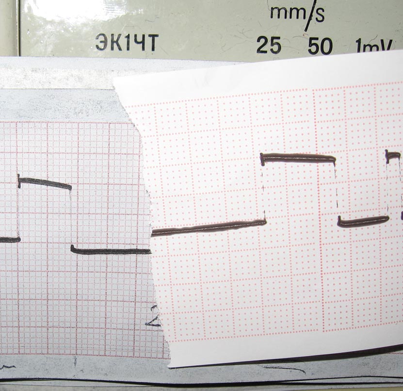

Из старого Малыша извлечена бумага с миллиметровкой шириной 50мм, втулка 18мм. Контекстным поиском найдена и закуплена подходящая лента диаграммная арт. 4018 производства БФДБ, коя для данного аппарата рекомендована производителем (бумаги).
Бумага "работает", но не так, как хотелось бы. И устроена совсем по-другому.
Старая лента была с виду такая же, но "устроена" существенно хитрее. На черную непросвечиваемую краску нанесено белое покрытие с сеткой, которое пером проплавляется или сублимирует или еще как, но в результате кривая есть обнаженная черная сущность бумаги. Понятно, что полученная ЭКГ не выцветет никогда.
Новая - просто термобумага как из кассового аппарата, дает слишком жирную линию на малой скорости, из-за другой плотности и мягкости подается под перо лентопротяжного механизма с "волнением", вследствие чего, видимо, меняется соприкасновение с пером и толщина линии также меняется по периодическому закону.
Короче, старая лента рулит! Если кто держал в руках и понимает, о чем речь, кто производит, и производят ли вообще - помогите.

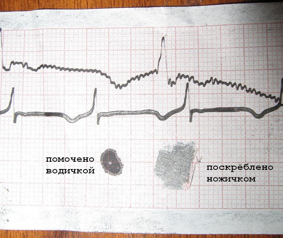

На старой бумаге перо работает отлично! Пробег думаю, небольшой - аппарат старый, но в руках поточного эксплуатанта явно не был. По схеме накал пера не регулируется равнодушие

Сообщение #4 от 02/04/2013 20:32 цитата
mvtver, возможно бумага под другую температуру накала, на более низкую, вот и "поплыла".
Дай полное название аппарата, я уже подзабыл как назывался одноканальный малыш, даже где-то схема лежит, лень рыться.
ДОБАВЛЕНО Вторник, 02 Апрель 2013, 23:35
mvtver, это диаграмма на старой бумаге?
-Если на старой бумаге, то плохая диаграмма...

Сообщение #5 от 02/04/2013 21:13 цитата
ЭК1ЧТ. Плохая толстой линией или наводкой 50Гц? Ибо с наводкой я разобрался. На верхней кривой скорость 50 мм/с и наводка, на нижней 25 мм/с, 10 мм/мв и наводки нет. Просто толстая линия из-за низкой скорости. Если сделать еще меньше накал, то линия будет совсем рваться на зубцах...
Но если та плохая, то на новой бумажке вобще ппц.

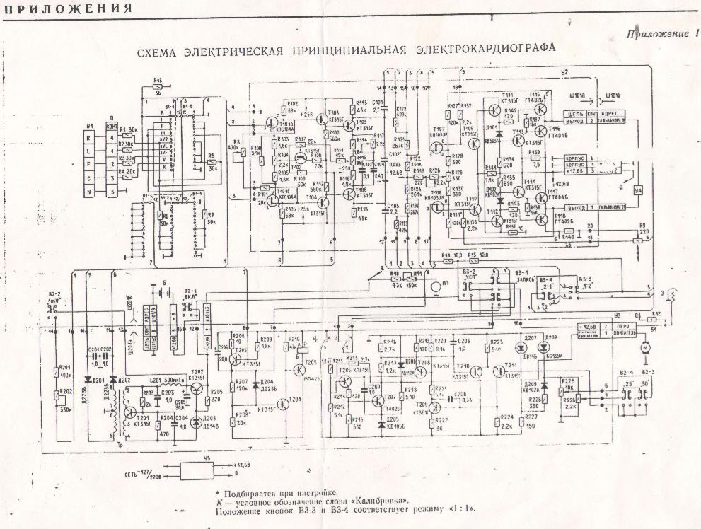

Схема вот.

Вобщем да, на пере есть канавка. Я его перевернул, линия несколько тоньше, но все равно не айс. И опять же, что была за бумага?

Сообщение #6 от 02/04/2013 21:50 цитата
mvtver, как ты залил файл, монитор перевернуть или шею свернуть прикажешь?
Поначалу покажи рисунок калибровочного импульса на родной и новой бумаге, отсюда и будем плясать, если на новой бумаге не калибруется, то бумага не годится для кардиографа.

Сообщение #8 от 02/04/2013 22:11 цитата
Во, схема нормальная... улыбка

Оп. Справа новая, перо уже перевернуто, слева старая - еще нет.

Сообщение #10 от 02/04/2013 22:32 цитата
mvtver, кошмар, это не годится!
Читай...
ДОБАВЛЕНО Среда, 03 Апрель 2013, 01:33
mvtver, однозначно, перо-подлежит замене! Хотя, попробуй отрегулировать (откалибровать) прижим пера винтом, а не нажимом на пружину. Честно, по фото-трудно судить, нежели с реальной диаграммы.

Сообщение #11 от 02/04/2013 22:42 цитата
Спасибо! Но у меня там выброс около 1мм (это же мерится от импульса, а не выброс+провал после него). Кстати, поэкспериментировав выяснил, что ширина линии от нажима зависит мало.

Сообщение #12 от 02/04/2013 22:44 цитата
mvtver, да, ширина линии-не зависит от нажима, я указал на нажим т.к., не вижу выброса.
ДОБАВЛЕНО Среда, 03 Апрель 2013, 01:49
mvtver, я вижу, что новая бумага лащённая, а старая нет, вот и пляши отсюда... Температура проявления на новой бумаги ниже, чем на старой. Даже если перо заменишь но новую, все равно надо ограничить напряжение на пере под новый тип бумаги.

Сообщение #13 от 02/04/2013 23:12 цитата
Nabi, старая тоже лащенная, просто на ней следы от ЛПМ такие, потертости. Но вопрос с бумагой открыт - что это за бумага такая и откуда. Ибо хорошая, годная.
