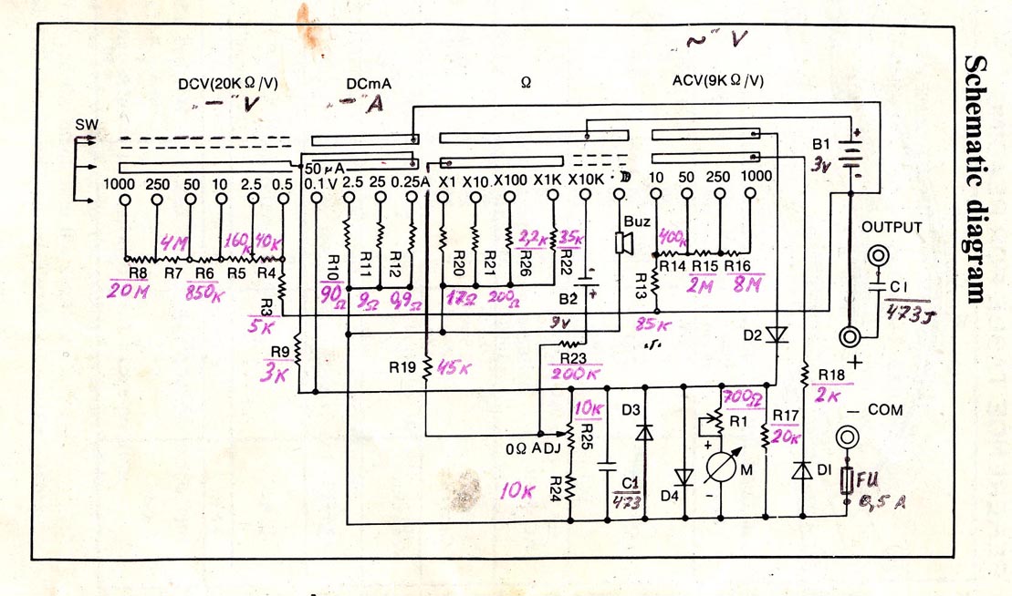

Есть подозрение в неточности установленных номиналах R20 и R21 первым его владельцем (на фото обозначены красными стрелками). Видимо врубили его на напругу, а переключатель на омах стоял. Один резик сверху стоит 22 ом, второй снизу - 180 ом.
Нужна помощь в определении точных номиналов этих резисторов или схема. Фотки прилагаю. Есть ли у кого опыт, что в нем еще обычно сгорает?

по дорожкам не льзя понять в какой цепочке стоял нарисуй схему и подберай параметры если не можеш то заснеми его с обеих старон что бы было видно все контакты и сохрони я нарисую схему
я вижу что они стояли на измерении сопротивлений X1 X10
обычно соотношения ставят кратное 10
900 ом
9ком
90ком
посмотри на других приделах какие стоя
померий тестором
посмотри по полоскам
tit7861

ну тогда проверяй на точность если нужно подшучивать, дразнить
подберай сопротивления но я несколько тесторов чинил там ведь не высоко точные сопротивления стоят смех допускается разборос голливудская улыбка и по стелке если на одно или два деления будет врать я думаю переживеш улыбка короче смотри соотношение бери 100 ом смотри на приделе 2ком сколько будет потом переключи на 20ком дожно показать опять 100 ом
шкала не линейная неодобрение
от 2ком 3% разброс 6 делений упс!
tit7861
Сам по себе
Сообщения: 2750
tit7861
Сообщение #9 От 09/12/2008 15:17 цитата
В общем, один резик так и оставил 22ом, а второй получилось подбором где-то 200ом (вместо 180). Показания вполне приемливые. Переменный сопрот еще к томуже барахлит, нужно чего понадежнее туда подыскать.

renics
Сообщения: 14
Сообщение #11 От 21/05/2013 19:07 цитата
R-21= 35 OM, R26=300 OM Замерил на своём приборе так что это точно.

Сообщение #13 От 03/06/2013 21:39 цитата
фото вашей платы с полностью совпадает с моем, только в схеме номинали не были указаны - их выписал мой мл. брат, отпаяв один конец всех резисторов и замерив их с ТЛ-4-м, но это было давно, 1997-м и тогда большого опита не имели и по этому может не совсем точно получилось, но думаю вам немножко поможет.
