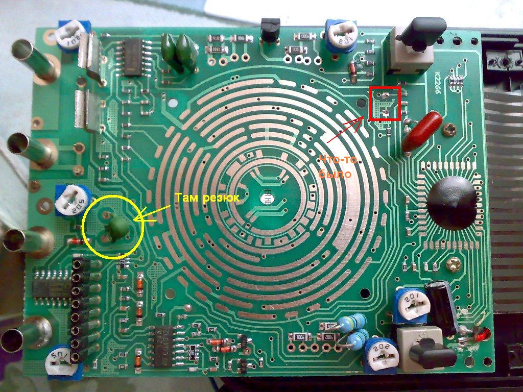

Помогите найти схему на Мультиметр VICTOR 88C. По запарке забыл переставить щупы с миллиампер на напряжение. в результате выгорело четыре транзистора c9013 и стабилитрон на 11 вольт. После замены, токи, усиление и температуру измеряет, но не измеряет емкости и индуктивность. по плате дошел до чего то вроде сборки с обозначением 072C e2605, что это не знаю. SOS...
рядом похожая сборочка только с другой маркировкой

а не операционный ли усилитель это TL072?

alecsey75, фотографию крупную этой "сборки" можно? Можно даже на сотовый через увеличительное стекло: как выглядит, и как написано название.

темы такой я не нашел, а фото можно, только без линзы. рядом с этой сборочкой ecть такая же но с другой маркировкой. кстати эта сборочка немного греется в отличии от других, вероятнее всего это она. но что это и где ее найти остается проблемой!

Может, но корпус другой. Если только в другом корпусе...
ДОБАВЛЕНО 05/12/2010 11:39
alexon писал:
Да, есть и в таком корпусе и вероятнее всего это он!

Поимел удовольствие с погоревшим таким же прибором. Забыл выключить из сети БП и замерил находящуюся под напряжением ёмкость. недовольство, огорчение
В результате - на экране чушь и индикатор севшей батарейки при режимах L,C и по-моему T. Сначала запаниковал - девайс непростой, не очень дешёвый и довольно любимый, схемы нет, опыт у меня небольшой, особенно по аналоговым вещам. Стал разбираться - не всё так страшно, в общем.
Выгорело там несколько транзисторов 9013, заменил на КТ3102 (впаиваются наоборот, цоколёвка обратная). При замене стоит смотреть внимательно, я сменил пару лишних не глядя. Они там стоят в защите в диодном включении, звонятся как будто пробиты и дорожек не отследить (похоже на основной плате есть третий слой как минимум). Сначала запаял, потом проверил выпаянные - оказалось что два живых было. Наверное назад менять уже не стоит?
Кроме того, пробиты 2 стабилитрона 1N4741A, тоже защита, которая нифига со своей задачей не справилась. Буду менять на Д814Г.
После замены транзисторов и отпаивания пробитых стабилитронов - изображение батарейки исчезло (пробитые элементы сажали питание), девайс заработал в большинстве режимов (даже осторожно использовал его для ремонта самого себя), но показывает в L и C перегрузку (OL).
Дальнейшие изыскания показали, что схема генерации импульсов измерителя ёмкости работает вплоть до ОУ на её выходе (вот та микросхема на фото из первого поста, это действительно TL072, причём вторая её половина используется для генерации импульсов для измерителя индуктивности, и она похоже работает - хотя размах импульсов на выходе мне кажется малым). Вывод - ОУ вышел из строя. Кроме того, подозреваю что вышел из строя ОУ LM358, который стоит на входе схемы измерения LC (на фото выше - самая левая микросхема). Куплю оба как только откроются магазины, благо стоят копейки, а там посмотрим.
Ещё подгорел резистор R11 (ниже TL072 на фото), номинал не понятен. Кто-нибудь может подсказать (последняя цифра маркировки - 2, первая возможно 1, возможно 2, не понятно)? Звонится около 12 кОм, не знаю, нормально ли это. Восстановлю остальное, потом буду решать, менять ли.

Жаль фото мелкое, но вроде бы на резисторе R11 читается три цифры, 102. 1 кОм получается? С SMD мало дело имел.

Если вы внимательно читали моё сообщение, то наверное обратили внимание на то, что точное обозначение на этом резисторе мне неизвестно - у меня он подгоревший (видна последняя цифра 2 только), а на фото код читается плохо даже с максимальным увеличением. Поэтому я делаю предположение о том, что там 102=10*10^2=1 кОм.
Просто там вокруг несколько 1002 стоит ещё, а он звонится в районе 10 кОм, вот и сомневаюсь, надеялся что кто-то из владельцев отзовётся.
Видимо придётся эмпирически.

Запустил, оказалось достаточно поменять TL072 и резистор R11 (там действительно 1 кОм). Вроде показания похожи на правду, надо будет ему на работе поверку устроить. Правда на минимальном пределе ёмкости значение скачет на 1-2 пункта туда-сюда, вот хоть убей не помню, было так изначально или нет. Может попробую ещё LM358 заменить.
