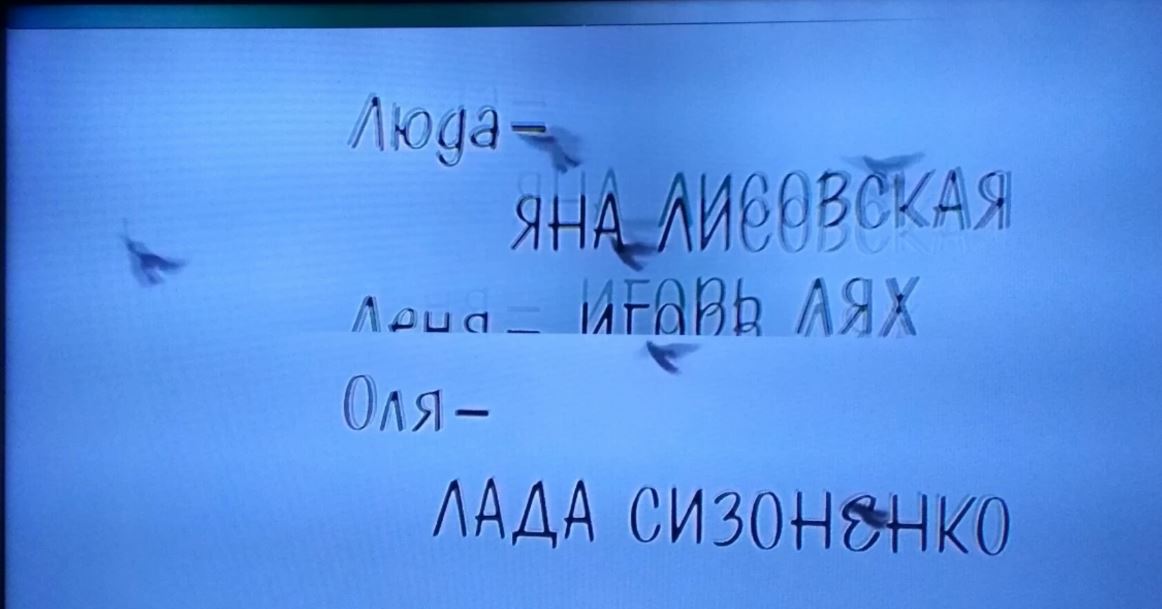

LED samsung UE40D5000
БП PD46G0_BDY bn44-00473B
MAIN: BN41-01747
МАТРИЦА T400HW04 V.2 (LD400BGB-A2)
T-CON: T315HW04 VB 31T09-COM Планки 2 штуки 40T05-s02 и s03 соответственно
Картинка имеет дефекты, а именно: картинка состоит из двух частей. Граница изображений проходит черко по горизонтали в середине матрицы. Нижняя картинка не имеет артефактов. Верхняя картинка смещена вниз по горизонтали на 2 см. В верхней части матрицы горизонтальная полоска шириной 2 см. и в середине матрицы картинка теряет содержание по горизонтали на те-же 2 см. Верхнюю картинку как бы отрезали на 2 см. Верхняя картинка также двоится. Полагаю, что имеются проблемы со строчными драйверами верней части (что резать? возможно прокинуть дорожки, если порвались). Не могу найти даташит на матрицу для замера показателей на ушах. Приму любые советы. Если на правом шлейфе T-con подклеить скотчем контакты с ~ 50-60, указанные дефекты пропадают, но появляются другие артефакты, а именно: в верхней левой части матрицы изображение теряет яркость и на картинке проявляется эффект медленного затухания (подтормаживания).
Показатели на T-con
VGH 28.5V; VGL -6V; AVDD 15.73V; VIN 12V; VCC 1.2; VVCCE 3.28V; VGA1 15.02V ....VGA14 0.28V (на всех vga напряжение имеется с небольшим падением от 1 контакта до 14)

Причину дефекта нашел. Проблема в среднем драйвере, который слева NT39504H-C02E8C. Прижимая лепесток к стеклу со стороны XVCC, ИЗО становится идеальным, дефекты исчезают. Замерил показатели на указанном драйвере: VGL -6.06; VGH 27.5; XVCC 3.32; VCOM 6.98; YOE 1.91; YCLK 0.16. Они в точности, как на соответствующей планке. Пятаки на лепестке зачистил и протянул до планки проводами, однако не помогло. Видимо другие дорожки перебиты на стыке со стеклом. У кого есть предложения? В корзину всегда успеет.

Жаль, что в нужном положении (когда пропадают дефекты) ухо не зафиксировать. Предложение рвать, заманчиво. Вопрос с перспективой: какая цена услуги, если COF переклеить, знаю что есть станки для монтажа. Кто этим способом восстановления заморачивался? На сколько рентабельно в моем случае? Кто порекомендует адрес для Москвы (не реклама)?
maska
Сообщения: 6
Сообщение #10 от 22/10/2019 02:48 цитата
Поиск битой дорожки на COF с помощью микроскопа не дал результата, однако опытным путем определил локальное место обрыва, между пятаками XVCC и VGL. Зачистил лак на Ухе смывкой FLUX-OFF, пропаял под микроскопом дорожки и покрыл поверхность лаком Plastik-71. Мои мытарства закончились. ИЗО идеальное без малейших дефектов. Всем спасибо за участие в теме! Тему можно закрывать, проблема РЕШЕНА.
