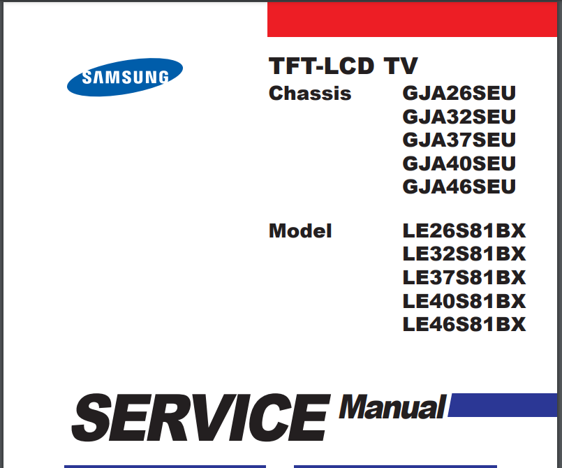

Вот только посмотрел ещё на разъёме который идёт с дельты а там ещё и 3.3v стоит метка на второй ножке. И его там попросту нет
Вот только без схемы долго буду читать "куда рыть" как говориться "я не читатель я писатель".
Нашёл схему от 26 диагонали, но как понимаю шасси то у них разные. А блок питания?
