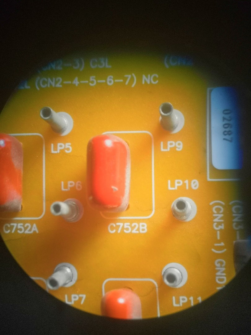

Проверял диоды, звонятся как положено. Обратил внимание на конденсаторы, на одном есть какое то выпуклое пятно, под микроскопом посмотрел, не пойму это дефект изготовителя или неисправность выявляется?! жаль фото не получается сделать четкое.
Заменю их.

Проверь C706 не в обрыве?
sangre
Сообщения: 50
Сообщение #19 от 27/11/2019 14:07 цитата
Визуально целый, на землю не коротит
