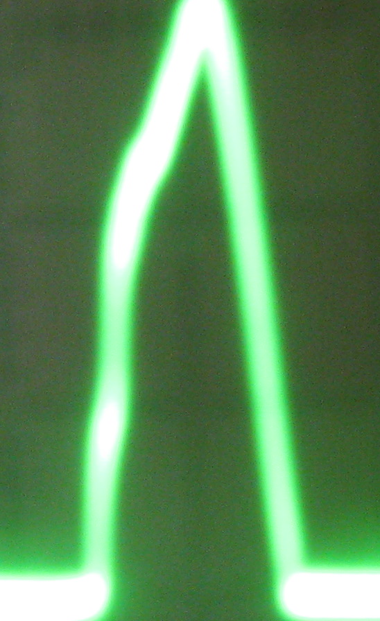

Сообщение #16 от 14/10/2009 11:56 цитата
Платы похожи, но увы, я не очень их разглядывал, т.к. изображение у меня было, а выключалась только подсветка и я, проверив напряжения и пульсации, сразу перешол к лампам.
1. BRI от слова Brightness - яркость.
2. Неужели ни разу не видел осветительные лампы дневного света, которые тускло горят, моргают и вообще не горят, черные концы? Если бы защита не срабатывала (она не допускает такого), то в мониторе через некоторое время было бы аналогично.
3. Для самообразования есть ссылка в важной теме и гугль. Не трудно догадаться, что измерять напряжение в данном случае на "горячем" конце, выход трансформатора по приведенной схеме, не имеет смысла, необходимо измерять на холодном конце - точка соединения диодов. Амплитуда импульсов на нем небольшая. Т.к. лампы выходят из строя не все одновременно, то сравнив амплитуды, по минимуму можно определить лампы, которые требуется заменить.

Сообщение #19 от 16/10/2009 11:43 цитата
Для наглядности сделал снимки. Монитор тоже Xerox, но ХА3-17, тоже лампы. Качество не очень, но одному трудно сделать снимок за несколько секунд. У хорошей лампы уровень импульсов в пять раз больше чем у плохой. Цена одной клетки 5 вольт.
  Хор лампа.jpg  134.65 КБ  Скачано: 6383 раз(а)
  Плох лампа.jpg  111.2 КБ  Скачано: 6282 раз(а)
