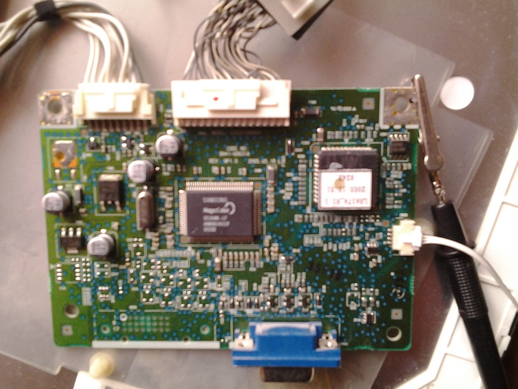

монитор HP L1710 матрица CHUNGHWA CLAA170EA с не подключенным сигнальным кабелем все нормально экран с сообщение "Подключите кабель",. Как только подключаю кабель белый экран. Покдидывал матрицу LTM170EU-L31 все нормально.
Почему матрица без сигнала работает, а с кабелем нет?
ДОБАВЛЕНО 03/04/2011 07:07
Еще интересный момент если сигнальный кабель не доеонца воткнуть в разъем т.е. маленько под углом изображение синим цветом есть стабильно.
ДОБАВЛЕНО 03/04/2011 07:12
замерил питание на матрице на предохранителе есть 5,2, предохранитель целый. Ощущение что матрица жива т.к. при включение моника в сеть без кабеля прокручивает цвета цвета и далее пищшет "Не подкючен кабель". Видимо что-то с управлением. на МП проц HUM16AWL-LF пробовал на другом таокм монике все ОК.

vangogru, для начала обнулите EEPROM, прочистите шлейф и всё пропаяйте.

На ссылке есть фото там видна эта кренка IC502. Где бы еще схему матрицы найти

Замерил напруги пр отключенном и подключенном кабеле разницы не увидел кренка 76381 - 3.3 как выдавала 2,75 так и выдает. Нна Q502 на верхней ноге 4,8 на нижней 3,8 на входе 0,1. Непонятно
ДОБАВЛЕНО 07/04/2011 09:19
При отключениии кабеля от компа на Q502 появляется напруга 23,8 оно же ина D504.
На IC501 в обоих режамах 2,7 на выходе, на кренке тоже 2,75. Думаю дело не в ней. Откуда берется 23,8 на Q502?

Померил третей ножке шима AAT1102 , вывод SHDN, при подключенном кабеле по нулям. если кабель подключить 2,8 управление идет с 1 ноги IC501, на её 5 ноге тоже при кабеле 0,1 без кабеля по 0. Как олько замыкаю 2 и3 ногу IC501 появляется изо. Видимо нет сигнала на 5 ногу пятиноговой с маркировкой 27BAH

IC502 - регулятор AMC76381-3.3 c нагрузочной способностью 450mA. IC501 - R3111 - микросхема мониторинга напряжения с пороговым напряжением 2.7V, запитанная от линии 3.3V, выход (pin 1) которой подключён к входу "SHDN" (pin 3) IC503 (AAT1102). Потребление панели зависит от выводимого контента и REFRESH. Думаю что дальнейшее очевидно.
AMC7638X и 1117 имеют разные цоколевки, 1117 чуть мощнее.
иногда сигналы меню и экранных сообщений поступают по отдельным линиям LVDS
Иногда много чего случается. В DATASHEET на панель подробно описан формат входных сигналов.

сутки добрые. на фото виден дросель инвертора L501, на скоко я понимаю, он единственный на плате матрицы...скоко вольт он формирует и что питает?
давече переделывал моник для работы от 12 вольт, так вот перепутал 5 и 12 вольт. выгорел этот инвертор...
gavs
Сообщения: 1292
Сообщение #17 От 23/10/2012 19:22 цитата
un7pbz, Формирует он непосредственно VDDA=12V и, после умножения "меандра" на катушке на диодах и конденсаторах, VDDG = 24V и VEEG = -6V
