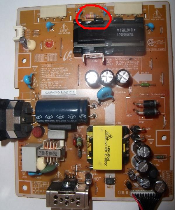

монитор SAMSUNG SyncMaster 940N гаснет через 2 с., заменил вздувшиеся кондеры на БП, замена не дала положительного результата. проверять инвертор пока не умею.
есть исправный БП от SAMSUNG 740N
Вопрос: можно ли заменить БП от SAMSUNG 940N на БП от SAMSUNG 740N

Плата не у нас, а у тебя. Соответственно... тебе видней. Пин идущий на майну проверь. Если совпадает - можно ставить. |

Судя по фото на 740 плата условно рабочая - вздутые электролиты ( если я правильно разглядел ) . Мне лично проще сделать , а тебе проверить разъем на плату MAIN , как тебе посоветовали и если совпадет можно ставить . |
morfius
разъемы подходят, смущает напряжение 15 В против 13 В
а вздутые кондеры заменю если подойдет БП |

Разница на два вольта..? Проц и скалер всё равно запитаны через кренки, так что... пофигу. |
morfius
значит разница 2 В не критична? а то на другом форуме сказали погасить 15В до 13 В, поставив последовательно штуки три диода 1n4007 |

Меня смущает немного другое - на 940 5.1Vdc 2A на 740 5.1Vdc 1.75A |

Тоже заметил. Думаю ничего страшного не произойдет - при перегрузке БП просто заткнется, а если току хватит (неужели скалер столько потребляет?), то всё будет ОК. |

Я ставил от маленького Самсунга на большой. Все работает. Дело не в скалере, а в длине ламп. Если что, защита подсветки сработает. Но защита ламп довольного грубая, рассчитана на посадку ламп от времени, поэтому это тоже не критично. |

Замени дутые электролиты и ставь, должно работать...Предварительно проверь распиновку разъема питания! Для скалера используется только 5в |
morfius
спасибо всем откликнувшимся
заменил дутые электролиты, вернее поменял местами между больным БП и здоровым, собрал оба монитора и о чудо, теперь они оба работают на чужих БП. Перед тем как я туда залез, супруга отдавала 940-й на диагностику в комп. маг. к знакомым спецам и они сказали дешевле новый монитор купить. |
