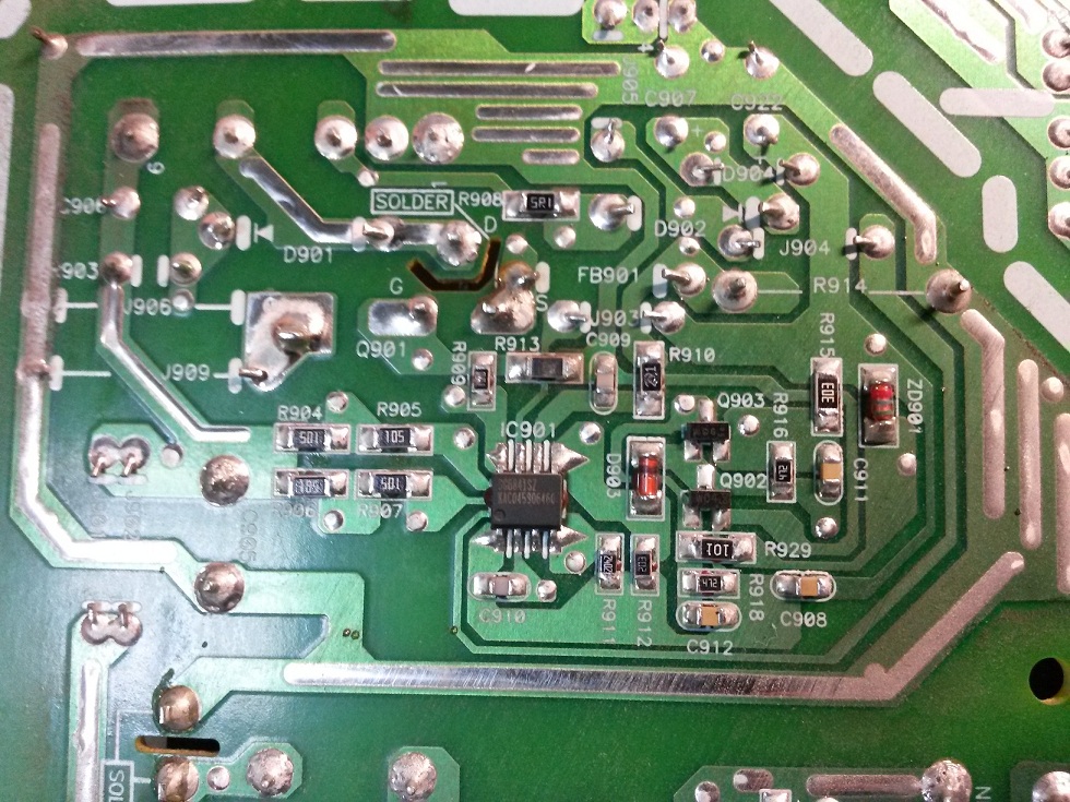

When I press the power button the front panel LED does not go out. The voltages of 5v and 12v is ok. The logic board shows the voltage 3.3v. In the collector of Q209 transistors Q210, Q211 and Q212 there is no 12V voltage. I suspect the problem is the bios it is necessary to re-record.

Светодиодный монитор на передней панели загорается, когда я ставлю кабель питания на входе монитора. Напряжение 5В и 12В от источника пластины нормальны. Конденсаторы источника не опухли.
