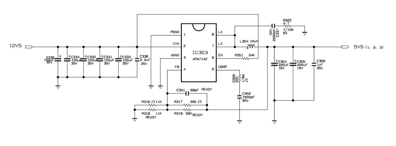

Доброго всем времени суток, я новичок в деле електротехники и плат. Помогите разобраться что сгорело на плате монитора.

А блин, я и не заметил картинку, ибо не открылась она в моём дефолтном AvantBrowser 11.7 Ну чисто по фото погадать на ШИМ или DC-DC-преобразователь похоже. Чтобы марку узнать - один хрен или схему искать или фото такой же платы...

вот это сгорело, наверно...

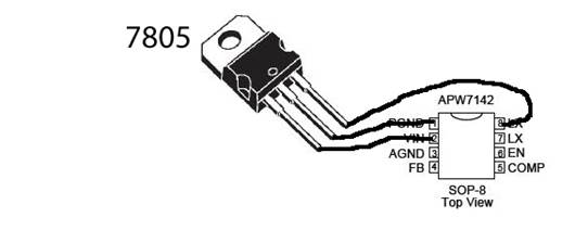

а вот простейший способ ремонта: выпаиваешь дохлую микру , оставляешь конденсаторы на входе и выходе (их желательно заменить на новые). И лепишь так:
7805 на радиатор.
повезет, ели дальше ничего этот фейерверк не потянул... если подаст признаки жизни, то можешь потом восстановить оригинальный вариант.

redish, 1,5 Ампера против 3 Ампер? Проще подать 5 В с внешнего бп,запустится,значит восстанавливать.
ДОБАВЛЕНО 12/09/2022 08:03
Sasha2233, а дроссель расколот или это следы клея?

birluk, кренку проще раздобыть, чем блок питания(хотя можно и комповый использовать). Да и вряд ли там большое потребление по пяти вольтам....Тем более это кратковременно, чисто для проверки.
