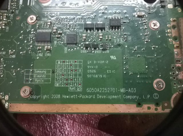

Привет Всем!
Есть ноутбук probook 4510s

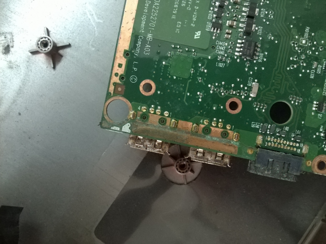

Была такая проблема: По нажатию кнопки включения, включался и сразу выключался. Заметил что не исправен БП ( пробит кабель - заменили)
+ Увидел, что разбит USB разъем ( разобрал ноутбук - в данном углу было залито "скорее всего водой" присутствовала ржавчина и было все окислено" ) Прозвонил выводы USB -пищат с землей, зачистил, выпаял разъем "он внутри был сломан". Проверил кз пропало. Включил, произошел старт появилась картинка, на экране запуск произошел на пункте " восстановление системы" и тут же вырубился. Теперь что происходит с ноутбуком смотрим в видео: https://youtu.be/i7LfCYbrgvY ( я не могу понять почему так мигает индикатор при подключенном БП )
Сразу оговорюсь: Я не опытен и пока что учусь, сильно не ругайтесь.
Проверил дежурки все в норме. прозвонил рядом залитый HDMI порт кз нету. проверил транзисторы входного напряжения ( которые переключают питание ноуту от БП или АКБ ) Вроде все в норме. Проверял так без схемы приблизительно зная как они работают.
Если есть у кого схема скиньте ссылку пожалуйста.
И вопрос заключается в том: С чего начать ? что в первую очередь проверить, при таком поведении платы?

если юсб были в кз - смотреть в сторону юга. можно, для начала, прозвонить линии данных всех юсб и сравнить показания...

А вот насчет мигания индикатора на разъеме БП - он очень часто моргает ( насколько я знаю он светится белым и желтым цветом - белый когда АКБ заражен - желтый когда АКБ разряжен ) или это я чуш несу ? ... Вот меня это мигание настораживает и ..и не знаю на что думать и что проверить ... недовольство, огорчение недовольство, огорчение Эх...

миганием мульт как бы просит помощи...
