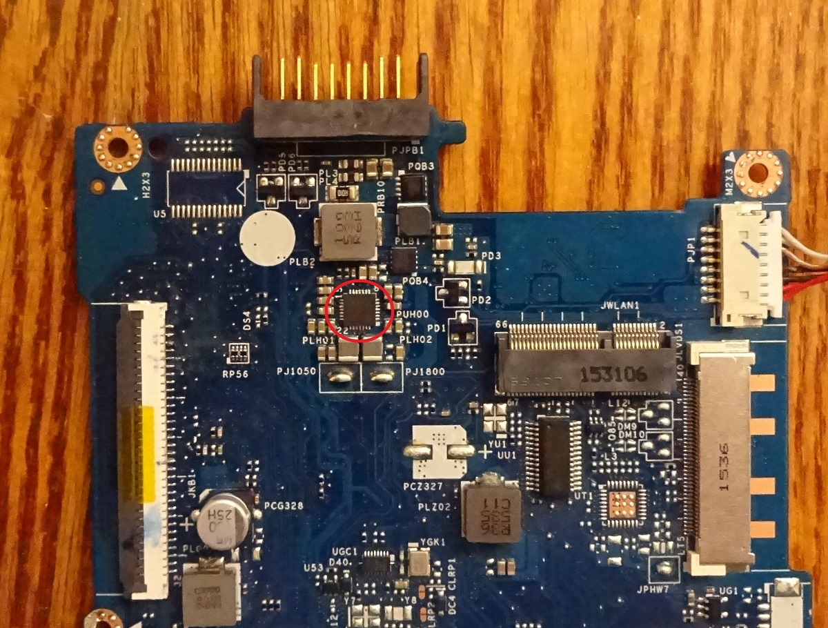

Доброго времени суток!
На ноутбуке было повреждено гнездо под адаптер, закоротило центральный контакт. Как следствие ноут перестал запускаться, моргал только светодиод рядом с гнездом питания. Подсказали, что накрылся мультиконтроллер (kb9022q). Мульт поменял - запускаться не начал, светодиод моргать перестал. Начал искать напряжения и наткнулся на неизвестную шимку дежурки: 28 ножек, маркировка еле заметна - все, что смог рассмотреть 2Z-2... последняя буква то-ли B, то-ли P, то-ли E. Гугл ничего не подсказал. У кого есть опыт, подскажите, что за шимка?

Сообщение #10 от 25/09/2018 20:15 цитата
КБ обычно сами подхватывают прошивку из спи если внутри пусто.
Надо посмотреть подняты 3/5 valw и vreg есть ли при подаче питания считывание spi
PU301 - RT8243а
PUH00 - RT8223P
Чарджер тут BQ25A

Сообщение #11 от 26/09/2018 11:16 цитата
Primary, Спасибо за инфу!
выводы мульта: 119 - 0.8в; 120 - 0.07в; 126 - 0.7в; 128 - 0.1в; 124 (+3valw) - 1.8в. Не нашел +5, искал по похожим схемам, но 9022-е не совсем одинаковые.
Что касаемо PUH00 - RT8223P, это точно он?, на моем 28 выводов а на этом 24...
И где найти vreg?

Сообщение #12 от 26/09/2018 19:20 цитата
RT8223P это он.
124 (+3valw) - 1.8в--это не айс

Тогда зачем ему дополнительные 4-е контакта? И как мне совместить схему с реальной микросхемой?
