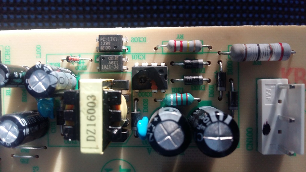

Доброго времени суток! Пришла в ремонт микроволновка Asko OM8464S с ошибкой ERR01. Включается, начинает загружаться, включает и через ~2 секунды выключает вентилятор, затем через~1 секунду выкидывает ошибку. Реагирует на сенсор подсветки и открывание-закрывание двери.(лампочка загорается-тухнет) и на сенсор включения- ~0.5 секунд пишет “Asko” и опять ошибка. Толковой информации по этой ошибке я не нашёл. Проверил переферию модуля, обнаружил только сгоревшую лампочку подсветки рабочей камеры. Заменил, результат 0. Осмотрел силовую плату- уже ремонтировали, со слов клиента давно, подключили на 2 фазы. Замерил напряжения на электролитах: 5,21 и 14,10 Вольт.(Мне кажется, что немного завышено, но с Свч Аско сильно не знаком, возможно, это нормально???) На плате управления: 5,21 и 3,30 вольт. Хотелось бы узнать, что обозначает эта ошибка. Заранее спасибо.

Питание не при чём. «Искусственно» занизил напряжение на б/п до 5,00 и 13,31 вольт. Результата нет. |

Напряжения уже вернул. На счёт работы вентилятора- там даже термодатчика нет, только одна аварийка на магнетроне. Из датчиков там только концевик двери… |

xartor
Есть подозрение, что ошибка по лампочке подсветки, ибо только её модуль контролирует, а она была в обрыве.
ДОБАВЛЕНО 01/11/2022 13:45
В инструкции описание ошибки «ErrXX- обратитесь в сервис», есть надежда , что ошибку нужно попросту сбросить ( если она, конечно, по лампочке), но как это сделать не знаю.
