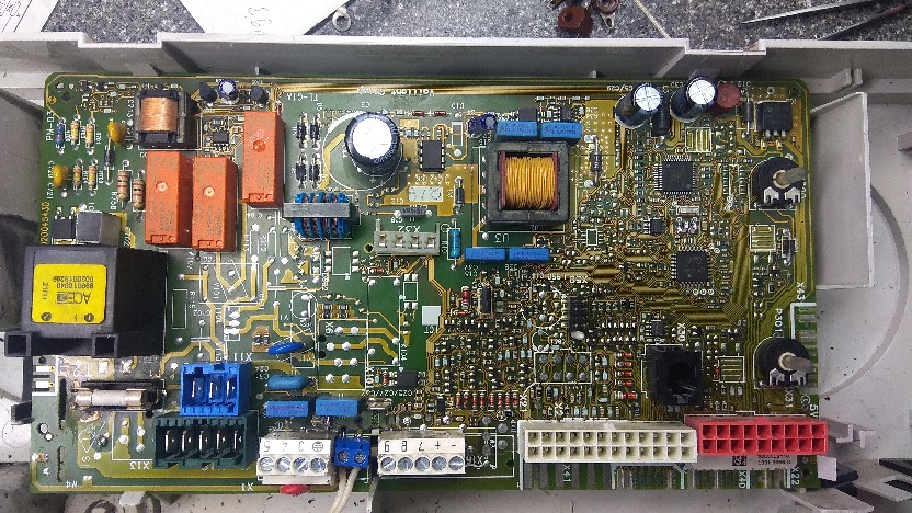

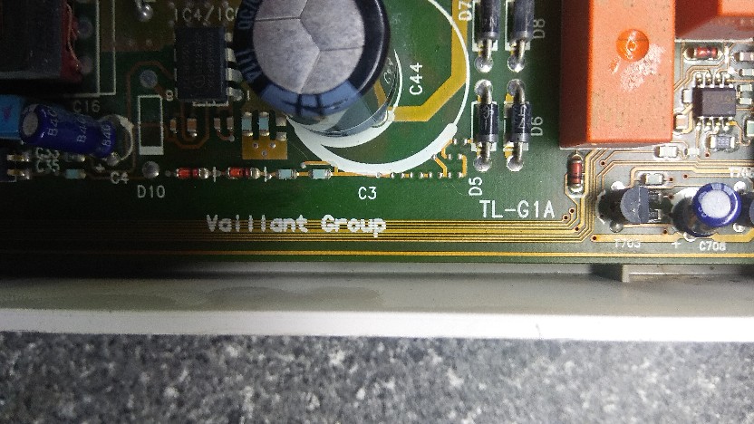

Здравствуйте. Отбили один кварц в обвязке процессора. Может кто подскажет на сколько кварцы стоят на данной плате управления?
Ярошевский Андрей
Сообщения: 400
Сообщение #2 от 14/07/2021 11:17 цитата
djgold84, дай фото платы.
Сообщения: 21631
Сообщение #3 от 14/07/2021 11:23 цитата
djgold84, заполняйте Профиль... бяка
djgold84
Сообщение #4 от 14/07/2021 14:03 цитата
Хорошо. Извиняюсь щас пойму как скинуть фото размещу, профиль заполню.
  IMG_20210714_103523_copy_832x468.jpg  129.8 КБ  Скачано: 135 раз(а)
  IMG_20210714_103516_copy_832x468.jpg  190.75 КБ  Скачано: 132 раз(а)
  IMG_20210714_140845_copy_832x468.jpg  199.11 КБ  Скачано: 123 раз(а)
Zloy56
Сообщение #5 от 14/07/2021 14:57 цитата
djgold84, на 536 контроллере 10М
djgold84
Сообщение #6 от 14/07/2021 15:41 цитата
Огромное спасибо!!! Плата заработала всё чётко классно!
