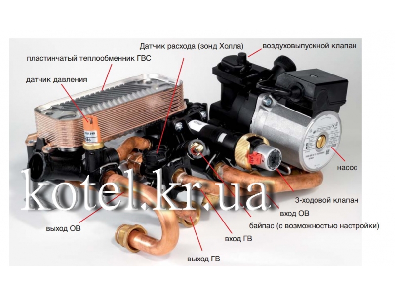

подскажите по насосу VP 5-ZE (Grundfos),2400 rpm,98 watt-можно ли его заменить на подобный по равной/большей производительности из современных циркуляционников?
большая разница температур между подачей и обраткой-при установленных регулятором на 60 град. в системе-обратка градусов на 20 холоднее.
Кондер на насосе менял,3-х ходовой клапан разбирал сразу после покупки котла-в нём был камень на входе обратки-всё почистил и установил назад.Главный теплообменник снимал и чистил.Линия байпас не прогревается при режиме отопления,единственное что заметил-при включении котла с небольшим запозданием прогревается так же трубка после вторичного теплообменника.
может ли быть причиной этому слабый(изношенный насос)-?

Радиаторов-4 штуки Purmo V22 600x1200 +2 штуки 500х1000,система 2х трубная ППР-кой 25-кой и 20 отвод к радиаторам.Фильтры не раз проверял-всё чисто,вдобавок есть в нижайшей точке кран слива воды с системы-сколько раз воду не сливал-чистая.
Вода быстро прогревается до установленных 60 градусов-потом успевает остывать до 40-при этом накрутил время молчания горелки на минимум.
ДОБАВЛЕНО 04/11/2015 21:19
В режиме отопления выход с вторичного теплообменника греется.
1)либо так и должно быть,либо приоритетный (3-х ходовой) клапан не полностью переключает с малого круга на большой.хотя шток я поджимал вручную-дальше он не идёт:по идее при слабом насосе гидрореле может срабатывать неполностью?
2)опять же,при изношенном насосе может банально слабо циркулирует вода и быстро перегревается из-за этого-?

смотри трехходовый... при отоплении теплообменник ГВС греться не должен.

Сообщение #12 От 05/11/2015 16:43 цитата
трехходовый разбирал и чистил.
опять же-при недостаточной циркуляции воды из-за насоса может гидроклапан неполностью срабатывать?иными словами-отчего зависит полное переключение трёхходового.
ДОБАВЛЕНО 05/11/2015 14:45
я когда купил этот котёл-с распр. коробки на самом насосе(где кондёр установлен) был выведен и заизолирован кабель,который,возможно прежний владелец использовал для подключения доп. насоса.

а как себя чувствует вторичный теплообменник ))) зашламмленый небойсь
а насчет того что выход грееться так он немного и должен греться
в каком состоянии конденсатор на насосе - может тот провод старый хозяин использовал не для внешнего насоса а для внешнего конденсатора ТИПА мгбч))))))
ДОБАВЛЕНО 05/11/2015 19:24
по первому вопросу - на этот котел устанавливаються два типа насосов
grundfoss и willo тоисть два аналогичных насоса только разных производителей но не думаю что проблемма в насосе
