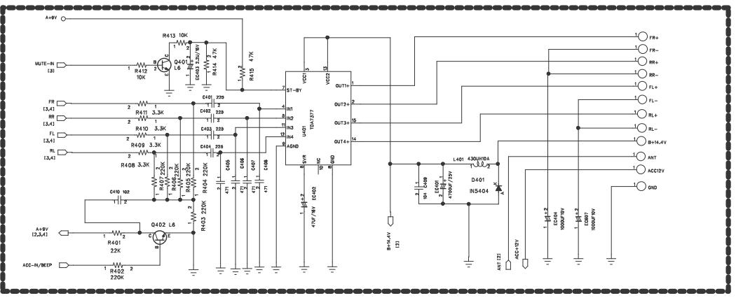

Попала в руки с разломаным USB и замкнутым на корпус +5V.
Замена 78М05 нашлось +5V. При подаче питания вспыхивает подсветка, и все. Тоже самое при RESET.
Схема не соответствует найденой в нете.
Фото платы , мож кто-то что похожее видел.
Куда рыть.
jurij+
Сообщения: 26290
Это же галимый китай.Схем на них нет. |

TRIPLEX

Серж66
Сообщения: 5771
это с дисководом, в центре раком разьём для шлейфа лазера, так что там драйвер присуствует.
Пробовать прошивку сравнить с оригиналом, есть такое как слетела в прошивка, но после 24 вольта всё может быть. |
serega-64
Сообщения: 10180
Серж66, Серег, тут то не 24в попало( этт в другой теме, там процу кирдык), а КЗ по 5в на USB. Апрошивочку то глянуть не мешало. |
Kasik_Serg
У китайца есть шанс?
to serega-64 Прошивка лежит в "t80-75"? Читать писать как? Есть Оранж, СТК 200/300, Виллем но далековато правда.
С флешкой ясно SPI от EON |

MASTERSTAR
Tl470 или 75-30(reset) или чтото в этом роде непомню стоит возле фильтра питания 5в входит выход 1.26в управление 2.5 если-нету проц кирдык! по цене ремонта = покупка! 32бакуса!! |
