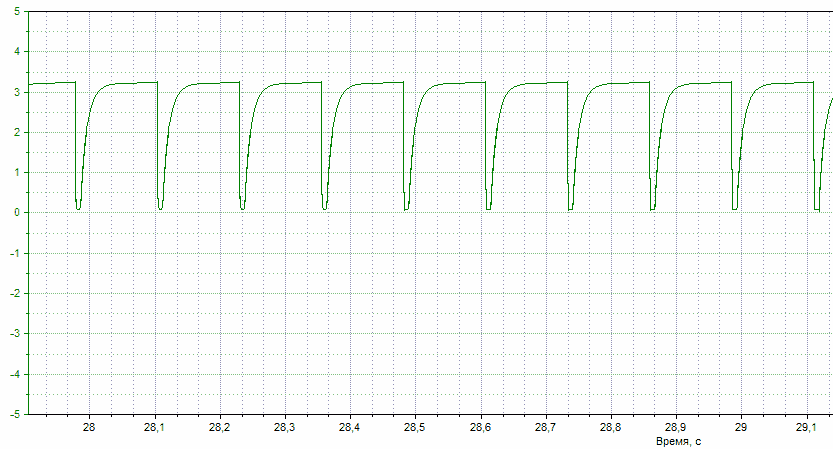

Присоединяюсь к вопросу - точно такой же усил умер без внешних воздействий, воды и т.д. Элементы как у топикстартера:
УНЧ TDA7575 не в защите
DSP TDA7502
питания +5 и +3,3 в норме
содержимое 24C128 пробовал заливать от других усилителей, бестолку.
Стабилизатор ncv8141 формирует +5в, так же в нем есть reset. Не могу понять, что должно быть на ноге reset. puhovick, пишет, что у него ресет в норме, хотелось бы уточнения - что я должен увидеть на правильной ноге reset стабилизатора ncv8141?
Сейчас при включеном уисилителе на 3-й ноге 8141 такой сигнал:
  .png  9.2 КБ  Скачано: 690 раз(а)

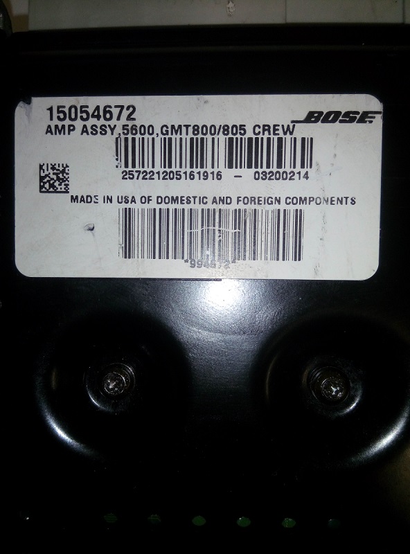

Добрый всем день!
Был в ремонте усилок BOSE GMT800/805 с проблемой нет звука. До нас в нём уже ковырялись, всё было перепахано.
DSP TDA7502, УНЧ неизвестен, кодек CS4223 x2, и CS4334 x1.
Грешили на микросхемы CS4223 и на прошивку.
Прошивку на этот усилок не нашли.
Взяли прошивку штатный усилитель bose 28060 cg011 nissan infiniti.rar с сообщения micai.
Отличие от нашей прошивки было только в одном месте, - смещение 0x25A, у нас 0x0D, у micai 0x0F.
Зашили прошивку от micai, усилок запустился.
До замены прошивки, постоянно прыгал RESET, теперь на RESET стабильные 3,3v.
ДОБАВЛЕНО 12/01/2017 13:10
Забыл написать, CS4223 тоже заменили. Уже не стали проверять, в них ли было дело.
Но мы уверены, что в прошивке точно была проблема, так как на нашей прошивке прыгал RESET.
Фото шильдика усилителя
