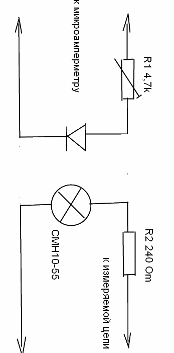

Собрал пробник Ильи описанный здесь http://forum.radiospec.ru/index.php?showtopic=3132 транс на кольце выдрал с комповского БП. Там было 2 обмотки по 22 витка, доматывать не стал. Частота генерации получилась не 400, а около 30 кГц, форма импульса - коротенькие колокола, прям как СИОХ в телеке. Работает, как и писал автор - с непонятками на малых и больших емкостях. Я решил снова превратить его в измерительный прибор, для чего вместо светодиода подключил микроамперметр и увеличением сопротивления резистора до 110кОм поднял частоту до 150 кГц. Измерительную обмотку уменьшил до 1вит. Получился фантастически простой прибор с весьма неплохими характеристиками - размах на щупах 100мВ, форма сигнала близкая к синусоиде. При калибровке заметил интересную вещь - при сопротивлении до 4,5 Ом стрелка уверенно падает на 0, а после 4,5 видит каждые 0,1. После того, как последовательно запаял резюк 4,5 Ом начало нормально определять кондеры большей емкости. На малых показывает некоторое значение ESR, но когда подключил КМку 1мкФ, стрелка рухнула на 0. Обмотки мотал 1 вит провода ПЭЛ-1,0 и 100 витков ПЭВ-0,18. Диод КД522.Приборчик я поместил в мелкий китайский стрелочный мультиметр, туда же запихнул измеритель накала кинескопа на самодельном оптроне. Оптрон собрал из фотодиода от 4УСЦТ и 10-вольтовой лампочки СМН10-55 в корпусе от кондера 100мкФ\63В
Резистором R1 выставил конечное значение шкалы 10В. Резистор R2 не только повышает входное сопротивление прибора, но и выводит наиболее растянутый участок шкалы на 4,5 - 7,5В, что позволяет весьма точно измерить 6,3В. Калибровать очень просто, поскольку в отличие от подобных схем с диодами и конденсаторами этому приборчику все равно, какой ток мерять - постоянный, переменный или импульсный. Все это вместе с ESR -метром я вставил в китайский стрелочник SAMWA YX-1000A, для переключения режимов использован штатный переключатель прибора.

Измеритель накала
  Безымянный.gif  20.67 КБ  Скачано: 16442 раз(а)
