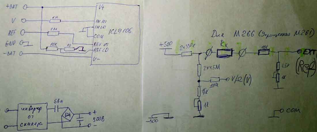

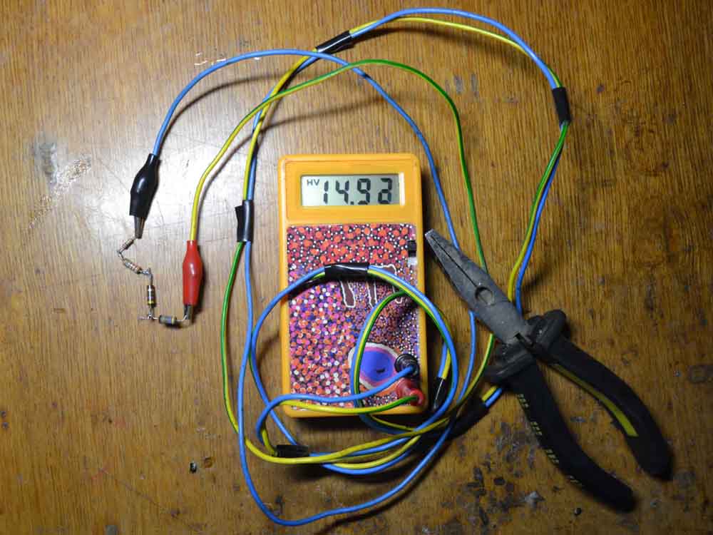

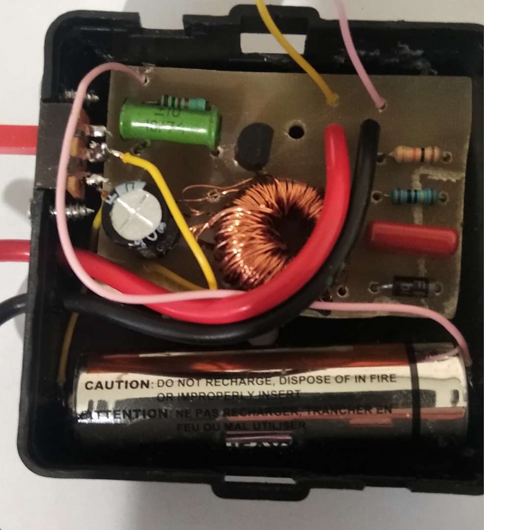

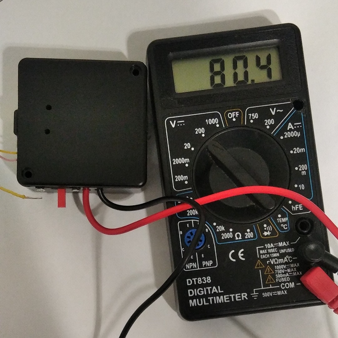

Сообщение #150 От 03/05/2022 15:02 цитата
Еще одна очень простая схемка проверки стабилитронов на какое они напряжение если маркировку не знаешь, только это приставка к мультиметру, в моем варианте использован транзистор вс339, на фото на мультиметре 80 В, но это уже села батарейка, при новой напряжение было 124 В, вполне хватает для проверки большинства самых ходовых стабилитронов, ссылка на статью откуда схема https://radiomaster.com.ua/2458-identifikator-stabilitronov-pristavka-k-multimetru.html
ДОБАВЛЕНО 03/05/2022 15:13
 Размер файла:  306.11 КБ
 Просмотрено:  205 раз(а)
 Размер файла:  216.88 КБ
 Просмотрено:  204 раз(а)

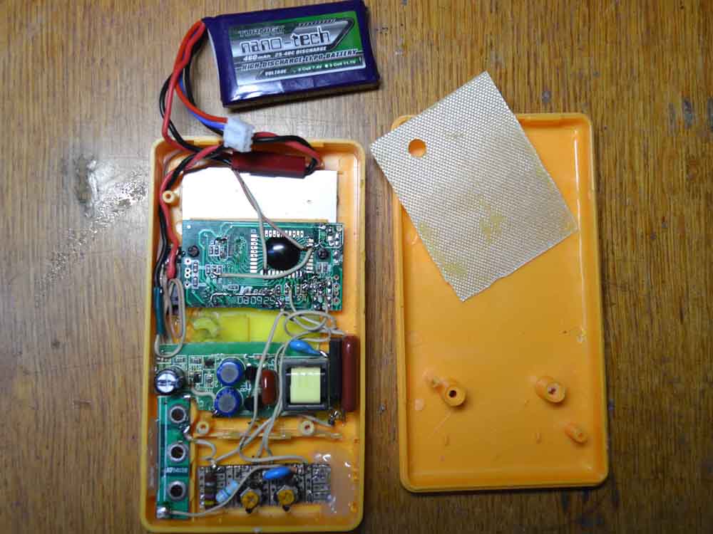

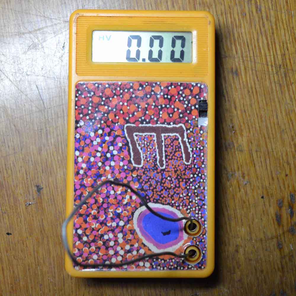

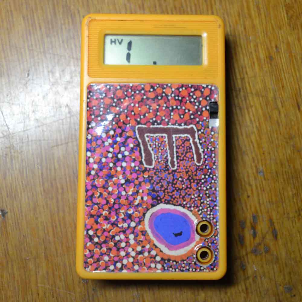

iyzef
Хитрый лис
Сообщения: 7860
iyzef
Сообщение #151 От 15/09/2022 18:41 цитата
Василий Электрик, А вот мой "боевой товарищь"
    ..на зарядке..
    ..готовый к "бою"..
    Где заширкано -кнопка выключения, чтоб галетник не крутить лишний раз.Красная кнопка- вкл. генератора, рядом мигающий светик,чтоб не забывать гену отключать .Батарейка с мобильника резюк R3(как у тебя)-100Ком.Я им подсветки проверяю и светики отдельно, с меНЬшим сопротивлением R3 светики дохнут от проверки.
