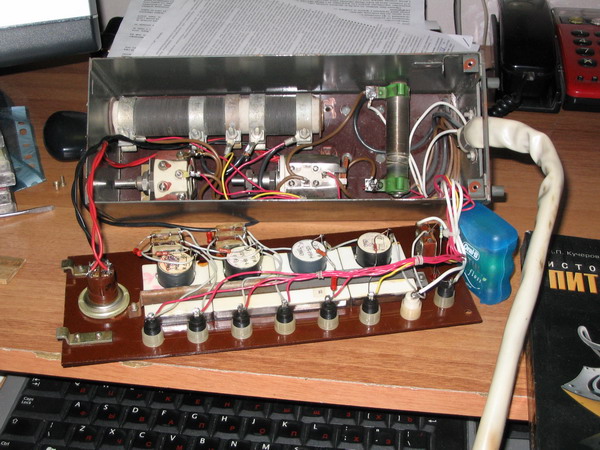

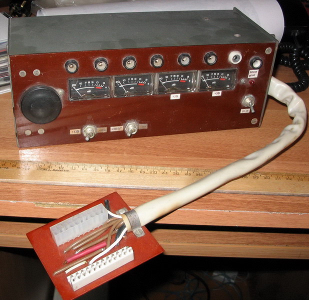

БП - тест.
Корпус от бп .
Красные кнопки - коммутация нагрузочных резисторов - 5в,3.3в,12в,5в,3.3в,12в.
Зеленая широкая- сеть (оба провода), узкая - бареттер, далее -вывод на отдельный шнур питания для пациента.
Светодиоды - индикация срабатывания силовых кнопок (6 шт), а так же -12,-5,5VSB,PG.
Стрелочники - от магнитофонов (советских)- 5VSB,5в,3.3в,12в
Разъем от мат платы- нахально отпилен по размеру каркаса от LPT разъема, и вставлен.
Ненужных замыканий не будет.
Бареттер (для ремонта дежурки и старта без нагрузки)- лампочка от кит.светильников (типа кварцевые) 220/50Вт,(одной оказалось мало).
Каркас для резисторов - полоски текстолита, с пропилами - собранные в "решетку"- и по капле эпоксидки в места стыковки.
При расчете нагрузочных резисторов - учитывайте их рассеиваемую мощность!
Прикладываю варианты схем - организации PS-ON(VT4),Нагрузки дежурки(R3) и калибровки измерителей питания(R7,R8,VD6),которые после вскрыл, и ручкой "отметил".
Реле 5в от модема.
"Захват" в схеме PS-ON можно взять с 5VSB или PG, но в практике показалось не удобным.
Кнопки SA2 ,SA3 таблеточки, их почти не видно ( под последней парой светодиодов -внизу)
Этот "тест" конечно не панацея, однако дает возм. быстро и эффективно работать.
Экономится время уходящее на коммутацию сети , старта и т.д.
Подключил к тесту,и ничего дергать не надо... |

Strike
Сообщения: 3812
tenon, Собственноручное изделие.
Ничего сложного,чтобы- "повторять" (придумал сам)
Окончательная проверка отремонтированного бп - в системном блоке..ИМХО..
Этот "БП - тест" - примерный его эквивалент(системника).Ну и + удобство в процессе ремонта. |

В практике ремонта - двух СТУПЕНЕЙ нагрузки по каждому каналу - вполне достаточно.
Переключателями можно организовать "перекос" нагрузки, и индикации PG - хватает для самодиагностики.
При "плохой" емкости на выходе( по любому каналу), мгновенная подгрузка в 5-10 А, заставляет БП уйти в защиту,или "мигнуть" PG.( у БП всегда есть цепи самоконтроля наряжений) |
