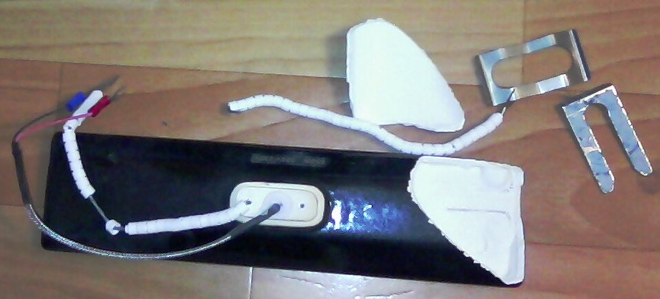

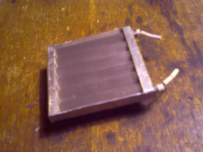

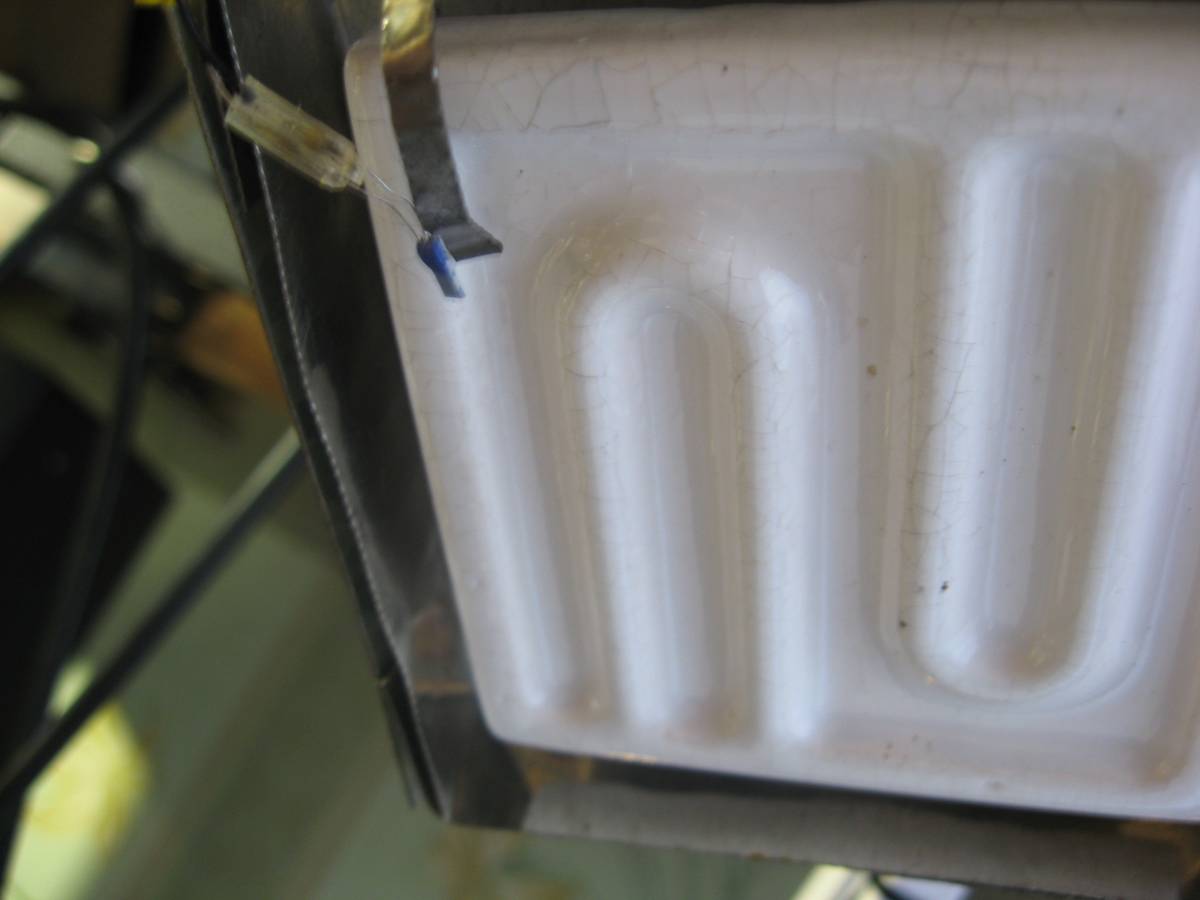

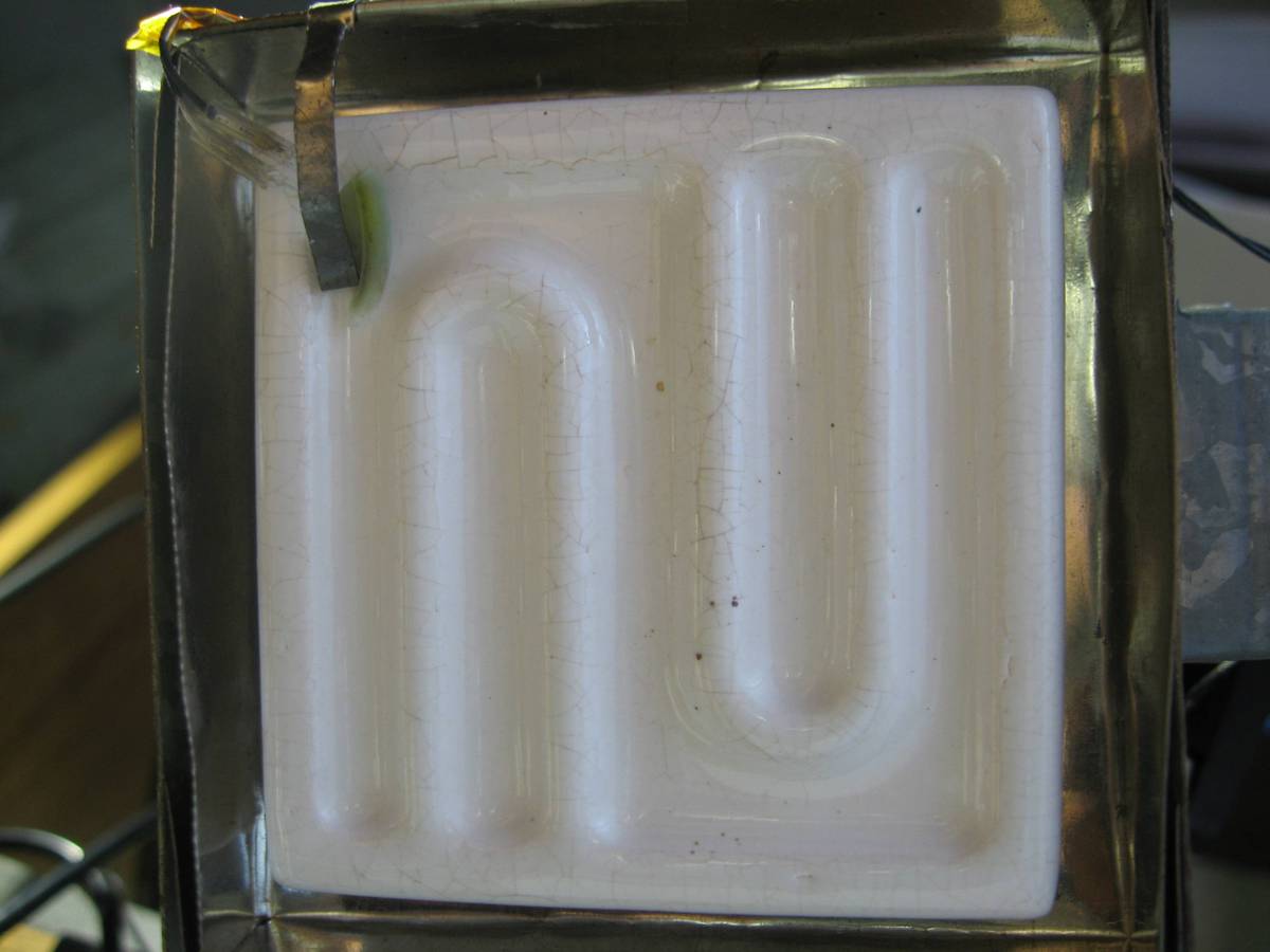

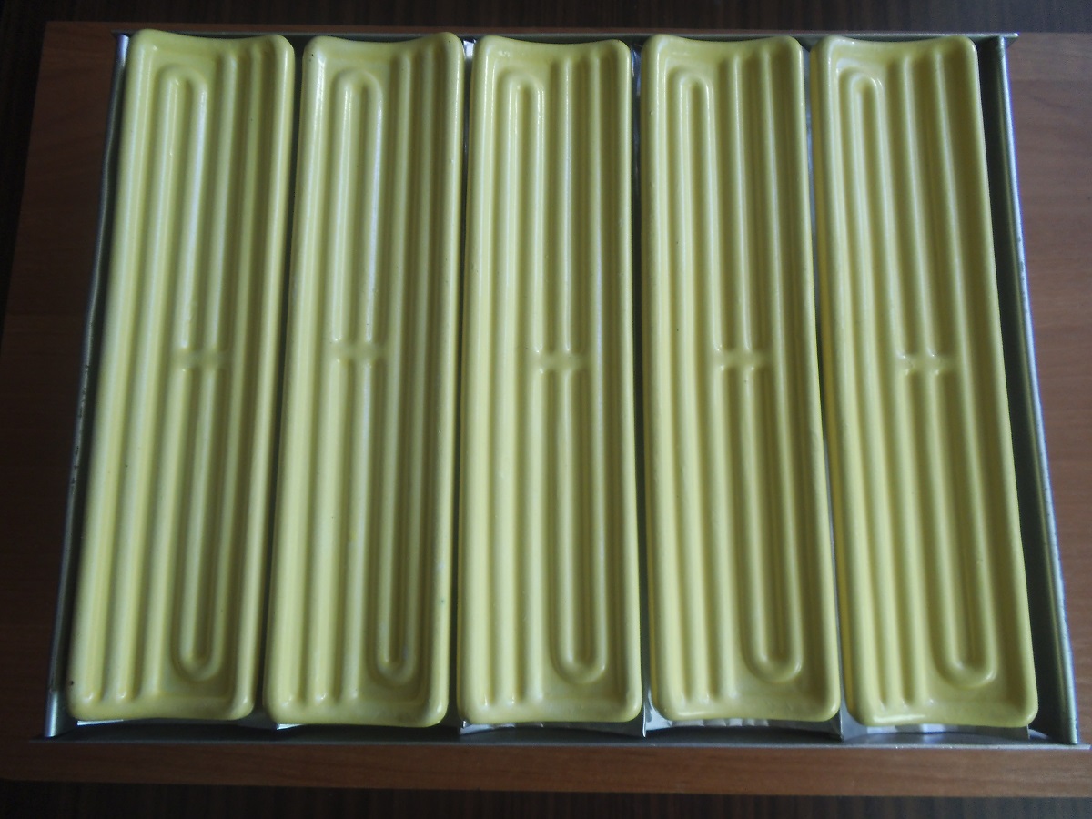

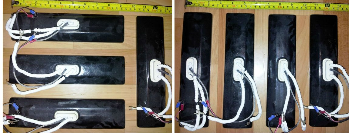

Выше поднимал необычный вопрос об использовании керамических нагревателей от печек принтеров. В моём случае поставлена задача – собрать работоспособную ИК станцию минимальными средствами из подсобных материалов. Проделал эксперимент. 3 элемента от НР2420 последовательно на максимуме регулятора 30 минут держали температуру 250 град с низу платы (видюха) на высоте 1 см. Меня, для моих, целей это вполне устраивает. Пока вложено 300р на регулятор (который, со временем, заменю на халявное твердотельное реле), толщина пакета будет составить 15-20мм., т.к. основание - какой-то огнеупорный шифер 10мм, хорошо обрабатывается, сверлится. Кафельная плитка при непосредственном контакте с тыльной стороны треснула через 20мин в пробной попытке на 260град.. Верх пока не определился.

Анатолий АА писал:
Станция получается не совсем ИК с этими нагревателями. Народ пишет везде, что ИК волнами (кварцевыми нагревателями) греть плату лучше, то есть она не жарится, не темнеет и тп. Инерционность керамики тоже хуже. Я понимаю, что постановка задачи: "Сделать из .. конфетку" , но таким же макаром можно поискать и купить готовые кварцевые трубки со спиралями и керамическими шашечками (если надо еще дешевле - продается кварцевая трубка метрами: режешь, мотаешь спирали и вперед).

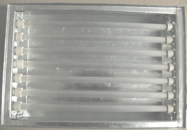

А на счет удешевления: для примера я покупал кварцевые трубки со спиралями и керамическими чашечками для обогревателей по 20грн. Сейчас можно уже найти около 15грн (2доллара). Ссылок не пишу так как я новичек на этом форуме и не знаю как на это посмотрят модераторы.
Не думаю что это дорого. Я себе на низ поставил 16 трубок (2,4кВт) так как по карману не очень то и сильно они били. Сейчас это будет стоить (16*15=240грн) - это 3 регулятора таких, как купленный для экспериментов с керамическими нагревателями лазерных принтеров. Может кто-то поставит и меньше этих трубок, но мощность подбирать надо ...

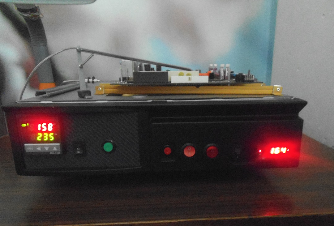

Сообщение #228 От 02/08/2011 19:14 цитата

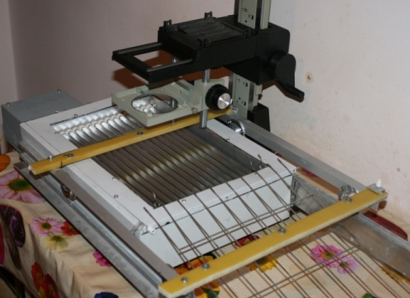

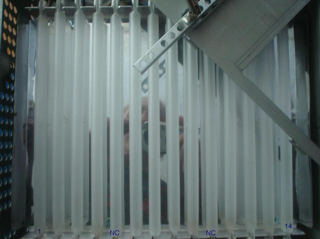

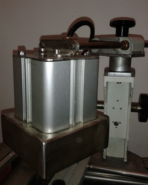

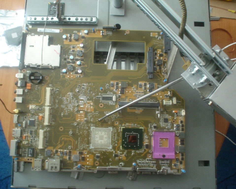

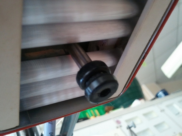

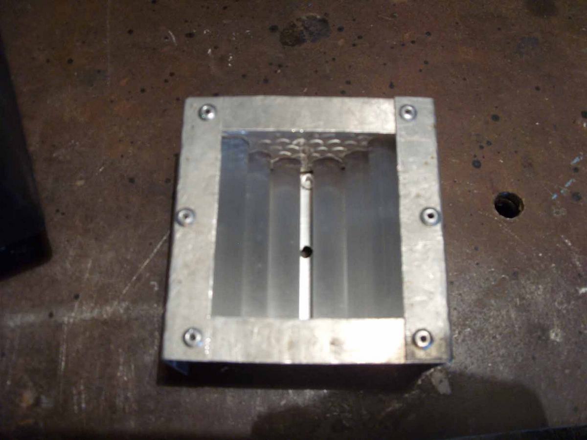

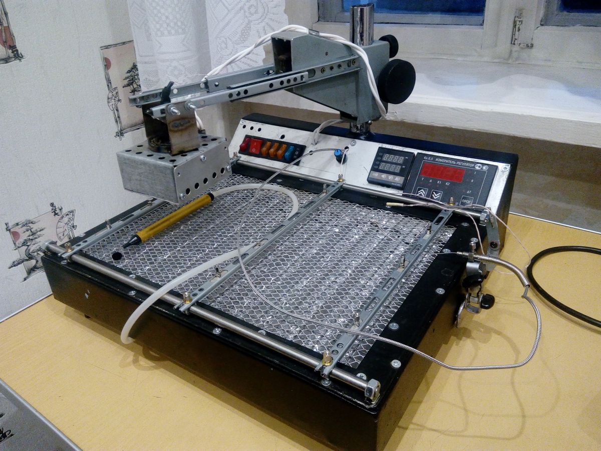

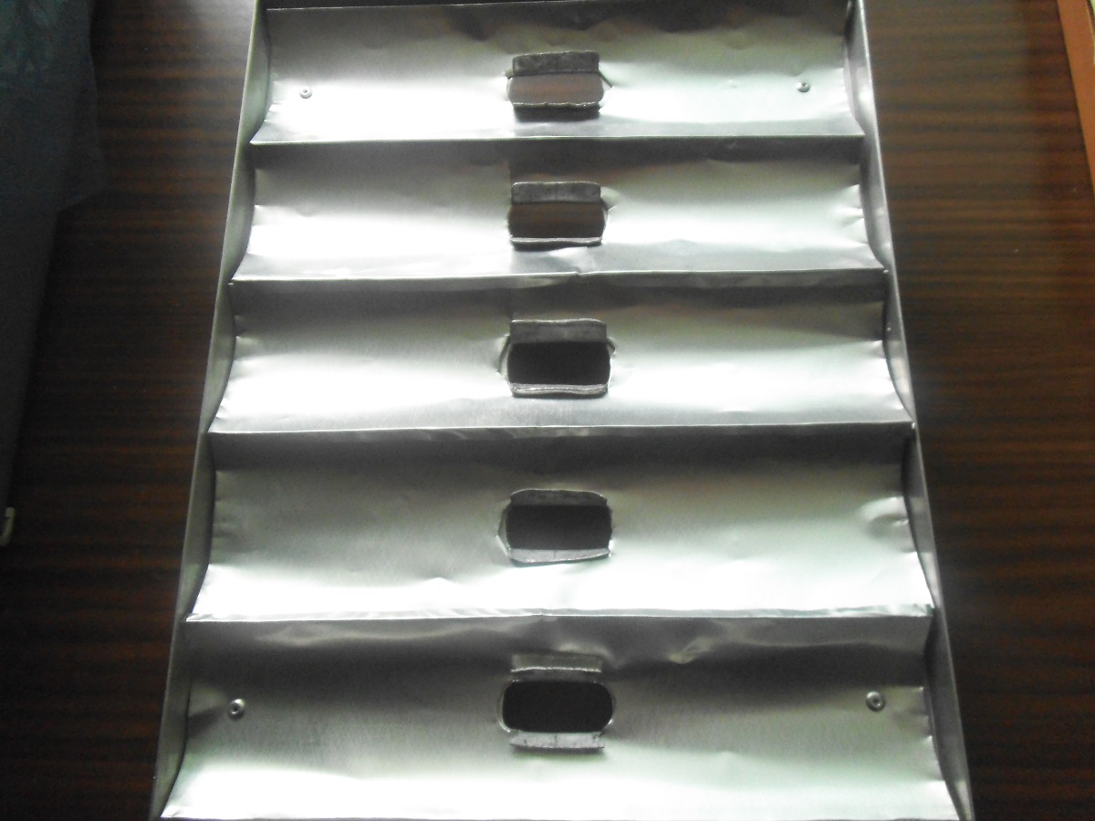

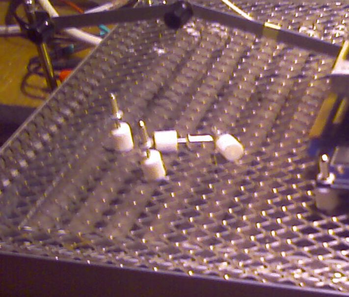

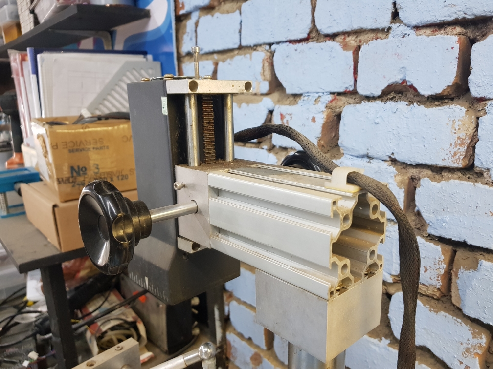

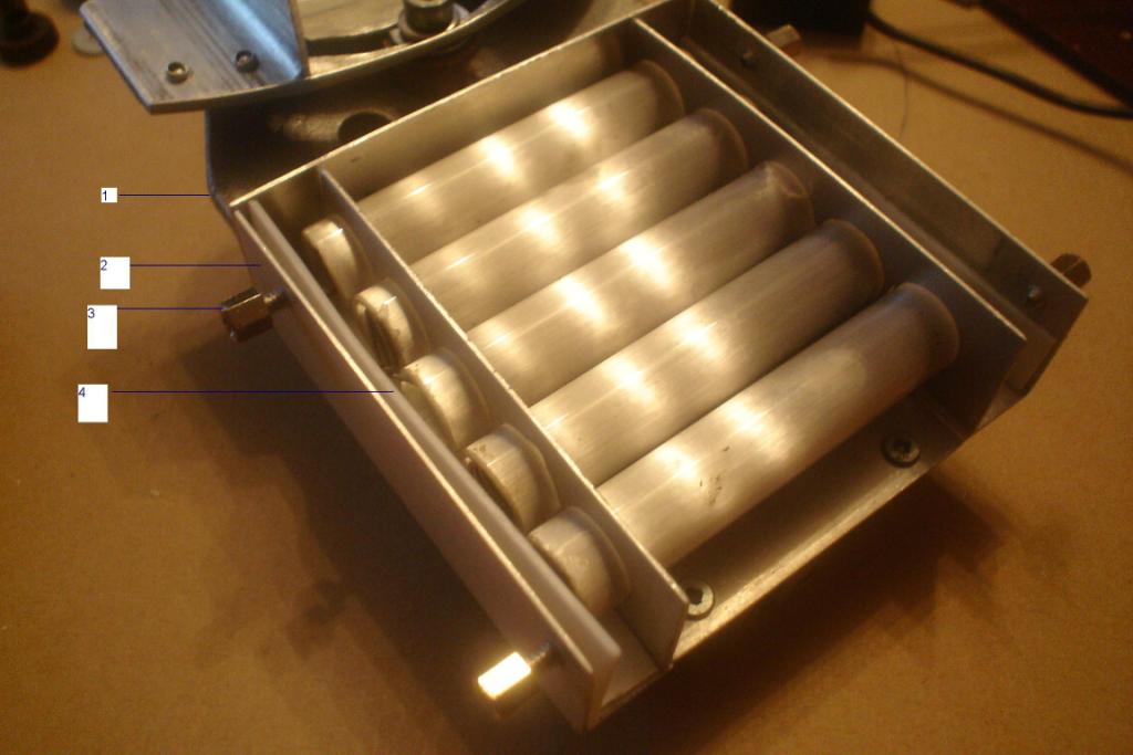

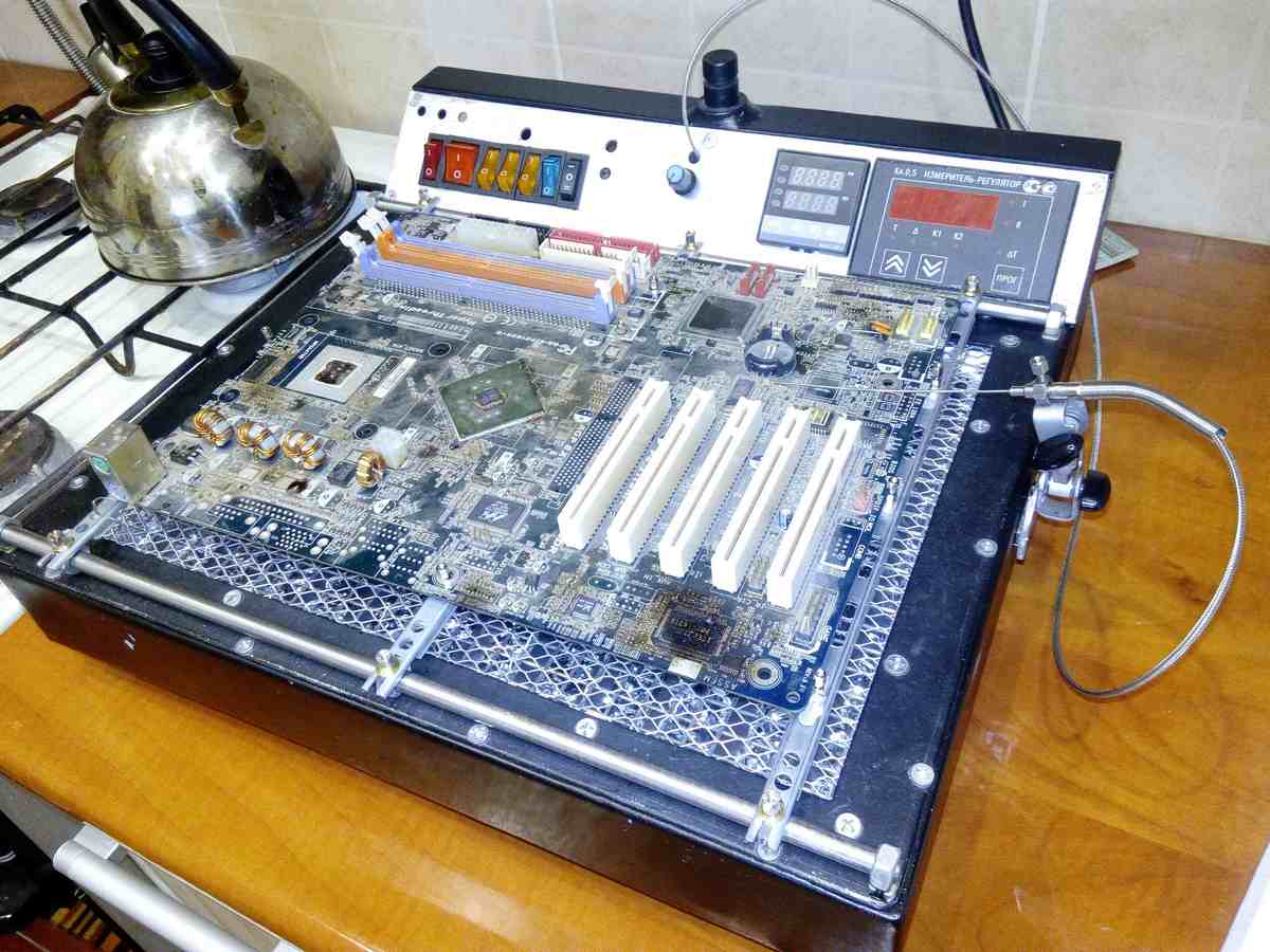

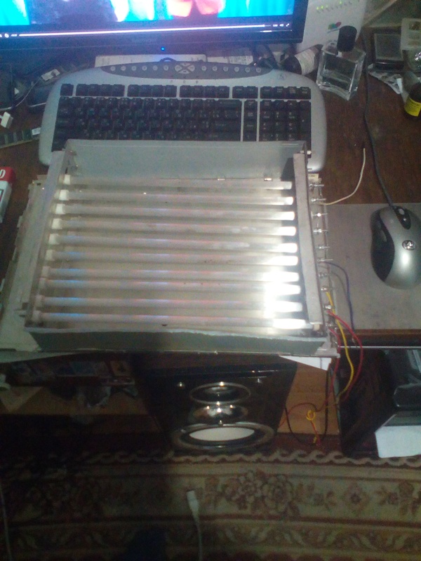

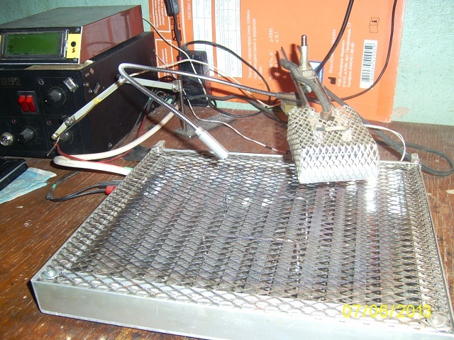

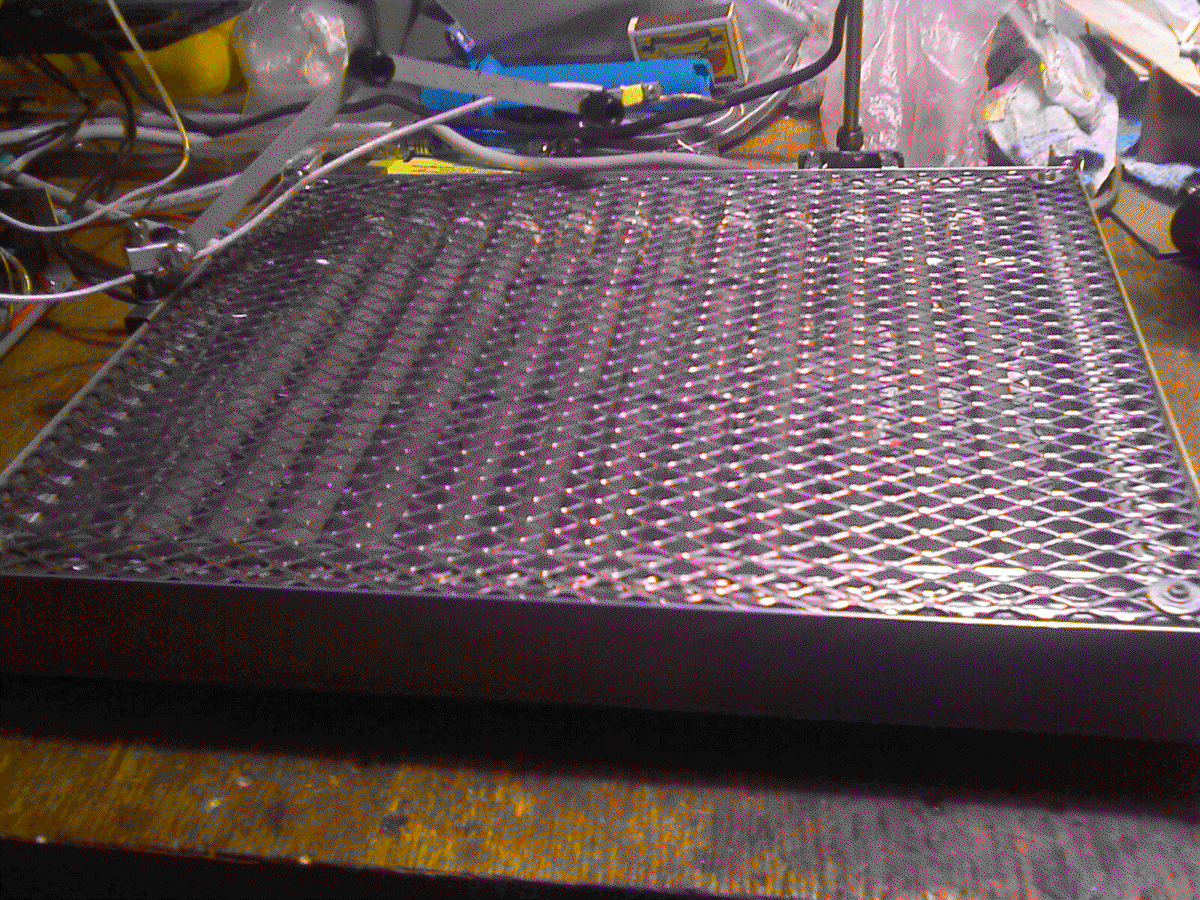

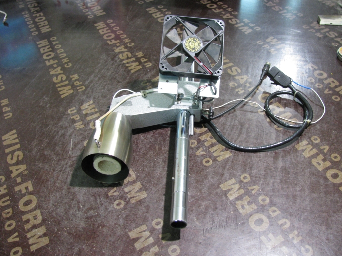

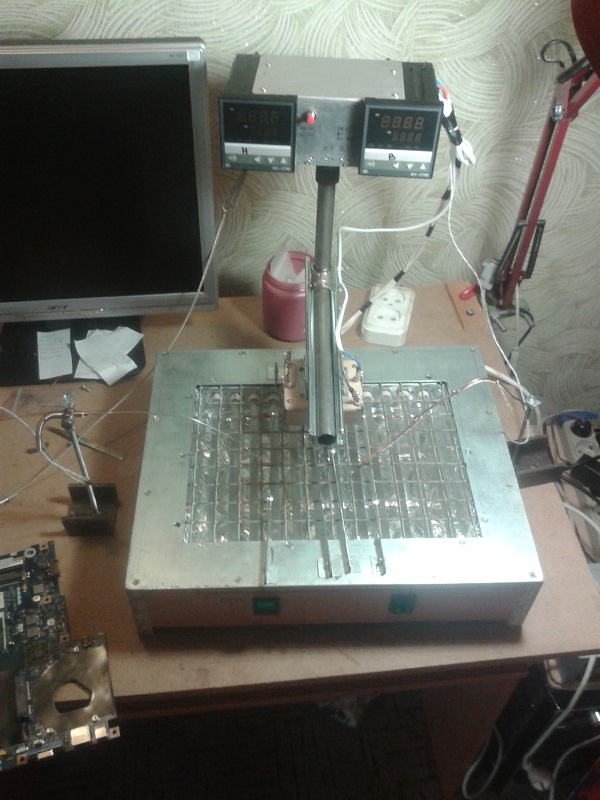

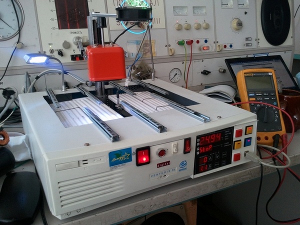

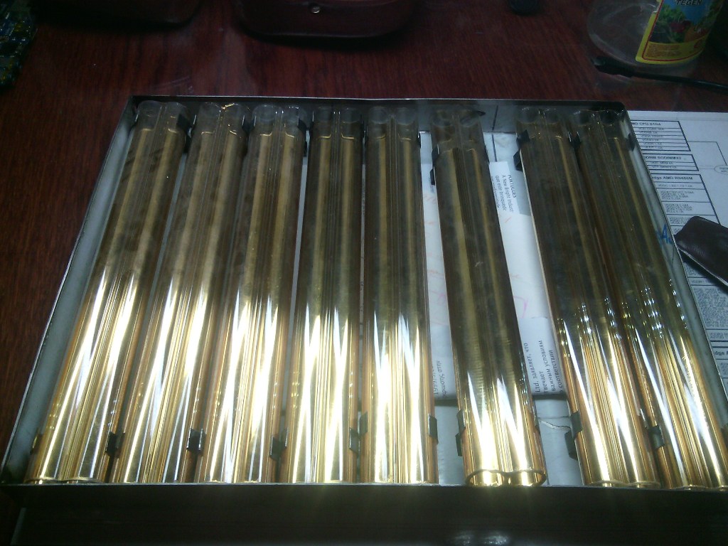

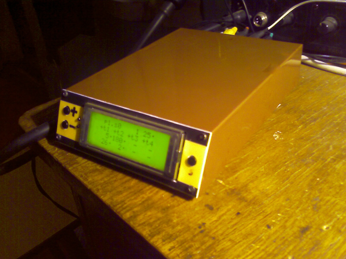

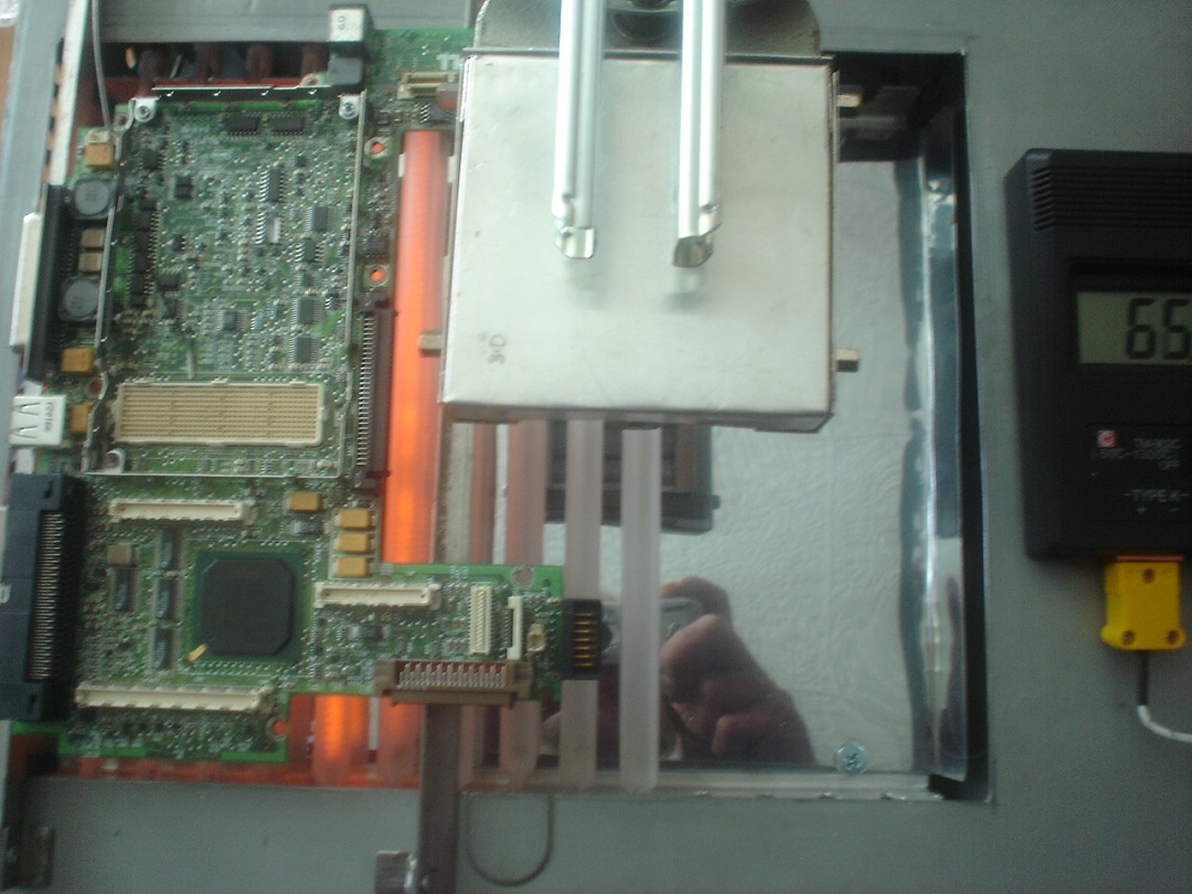

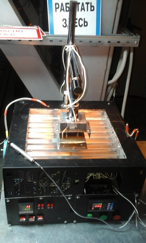

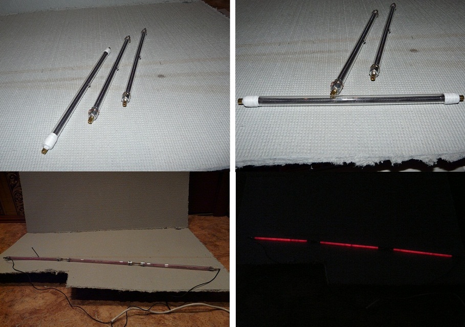

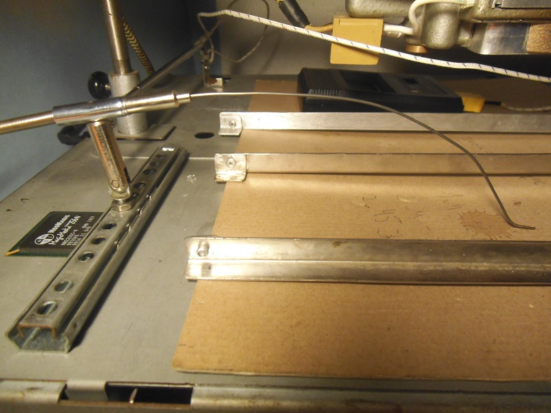

Ну вот и переделал верх на кварц. Вышло 500 Ватт. Осталось компрессор к съёмнику доделать да подшаманить по мелочам.
s2006
Сообщения: 13

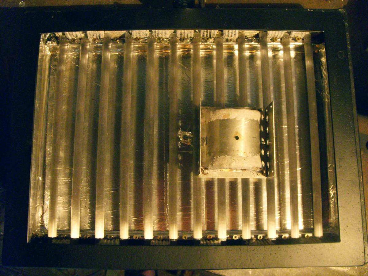

Сообщение #229 От 03/08/2011 01:07 цитата
А с чего сделан верх? С готовых модулей или с трубок? Можно как нибудь фотку верха изнутри (или хоть снизу по этой фотке) ? и размеры тоже интересны....
Alexasha
Нелегал
Сообщения: 13962
Alexasha
Сообщение #230 От 03/08/2011 09:21 цитата
Верх сделан из колпака увеличителя "Таврия", штатив от него же. Нагревательный элемент - пять трубок длиной около 7 см. В средней алмазным диском пропилена дырка
для штока съёмника. Спирали в ней присутствуют тоже. Фото снизу - если не забуду, - завтра, мобилой снимать не видно подробностей.
Анатолий АА
Сообщения: 53
Сообщение #231 От 03/08/2011 09:48 цитата
-20 dB,
Большое спасибо , очень полный ответ, хоть знать буду.Насчёт вредности - я буду пользоваться самое частое раз в месяц,
s2006 писал:
Кстати какая у них мощность
написано 200СА10А, я так понимаю, макс 200В(хотя может быть и 200град.), 10А В принтерах температура плавления тонера 150-200гр., т е элемент должен давать не менее 200, учитывая потери
s2006 писал:
эти наверняка буду жарить сильнее и будут иметь больше инерционность
Скорее наоборот, иначе у Вас на принтере при замятии бумага горела бы, над нагревателем остеклованный слой где то 0,1, сам он 0,6-0,7 масса очень мала а лампа по весу раза в 3 больше
s2006 писал:
народ писал неоднократно, что лучше всего плату греть ИК лучами
как раз эти нагреватели и работает в ИК-диапазоне (греют но не светят даже в темноте незаметно)

Alexasha

Сообщение #233 От 03/08/2011 13:57 цитата

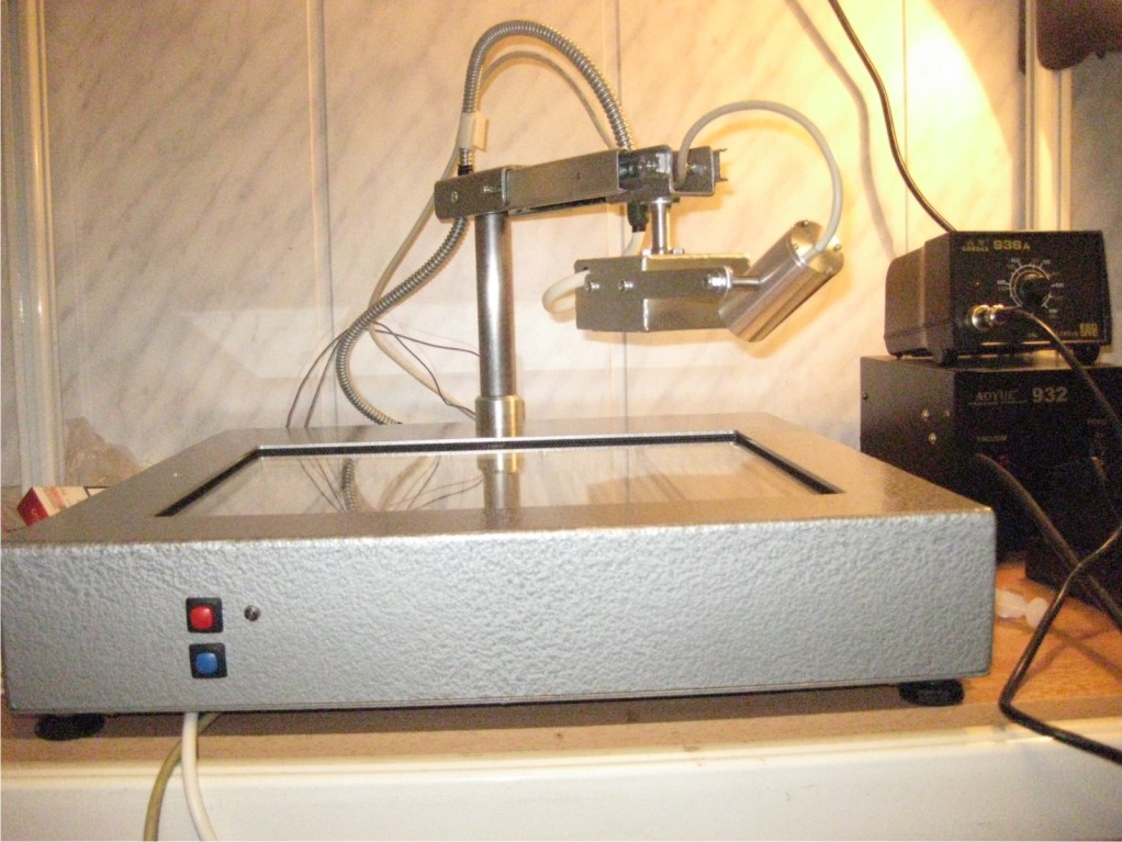

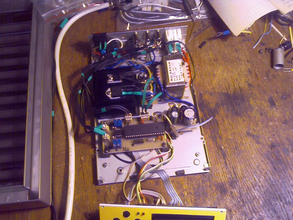

Вот, что есть.
http://archive.espec.ws/section999/file23988.html
s2006
Сообщения: 13

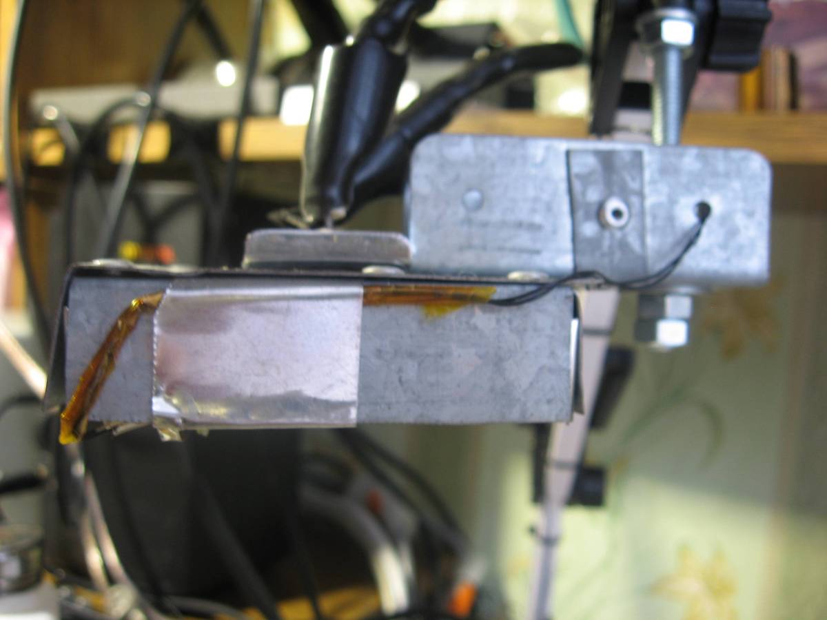

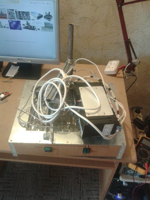

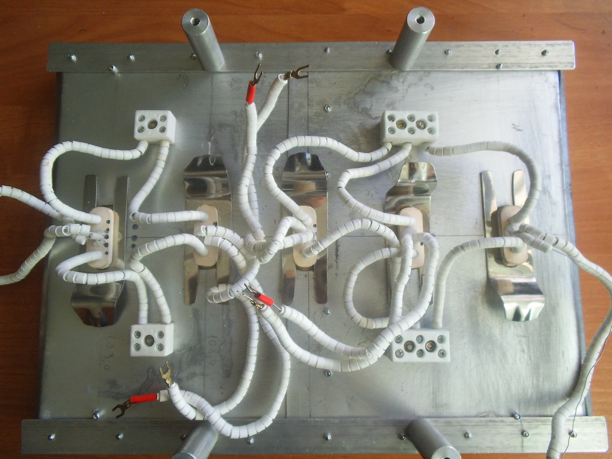

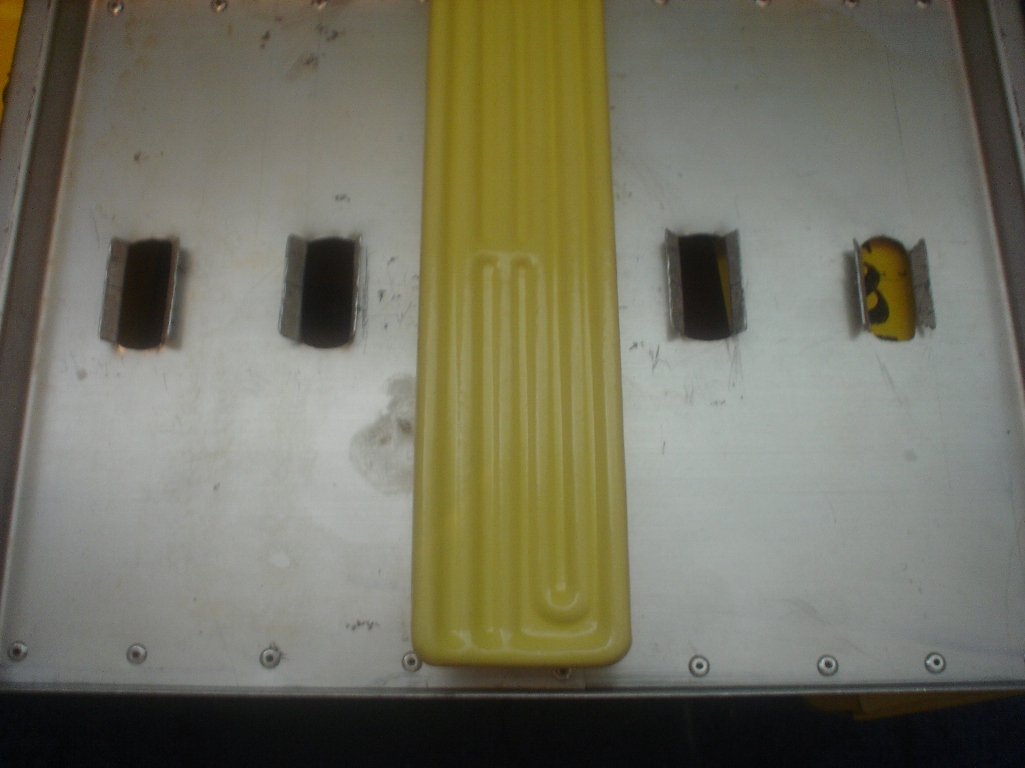

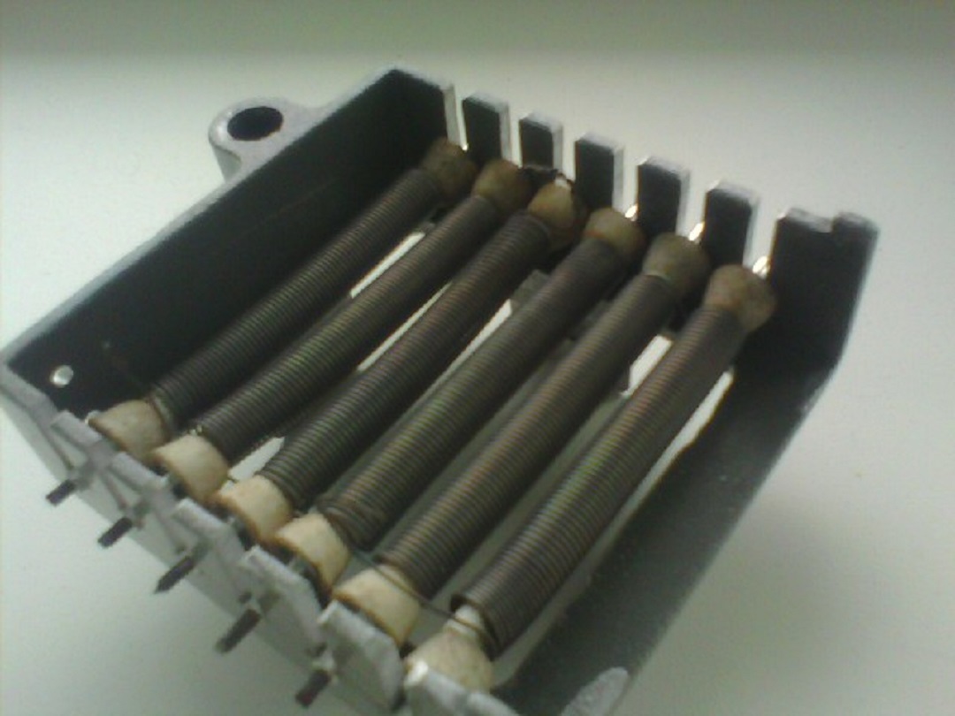

Сообщение #235 От 03/08/2011 15:38 цитата

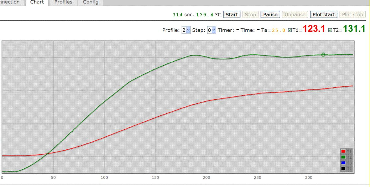

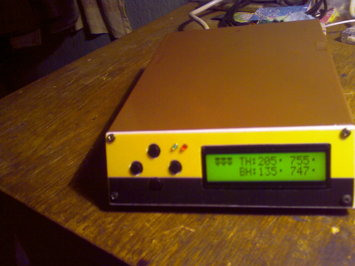

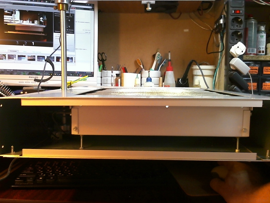

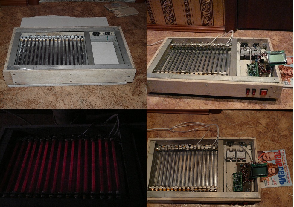

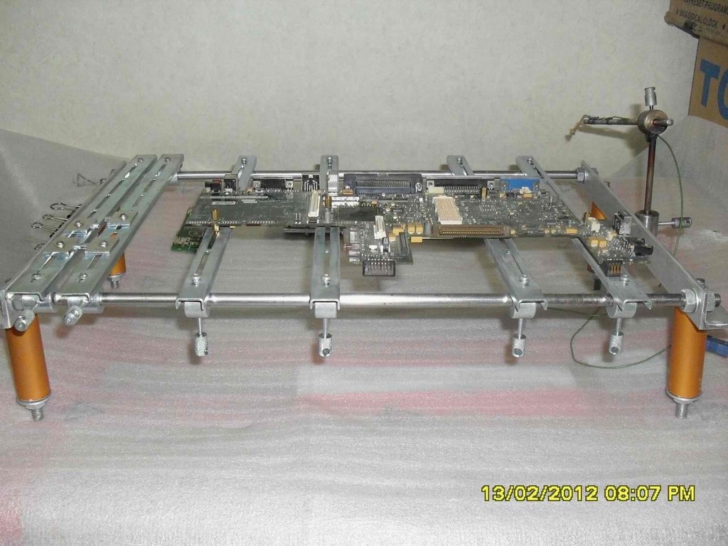

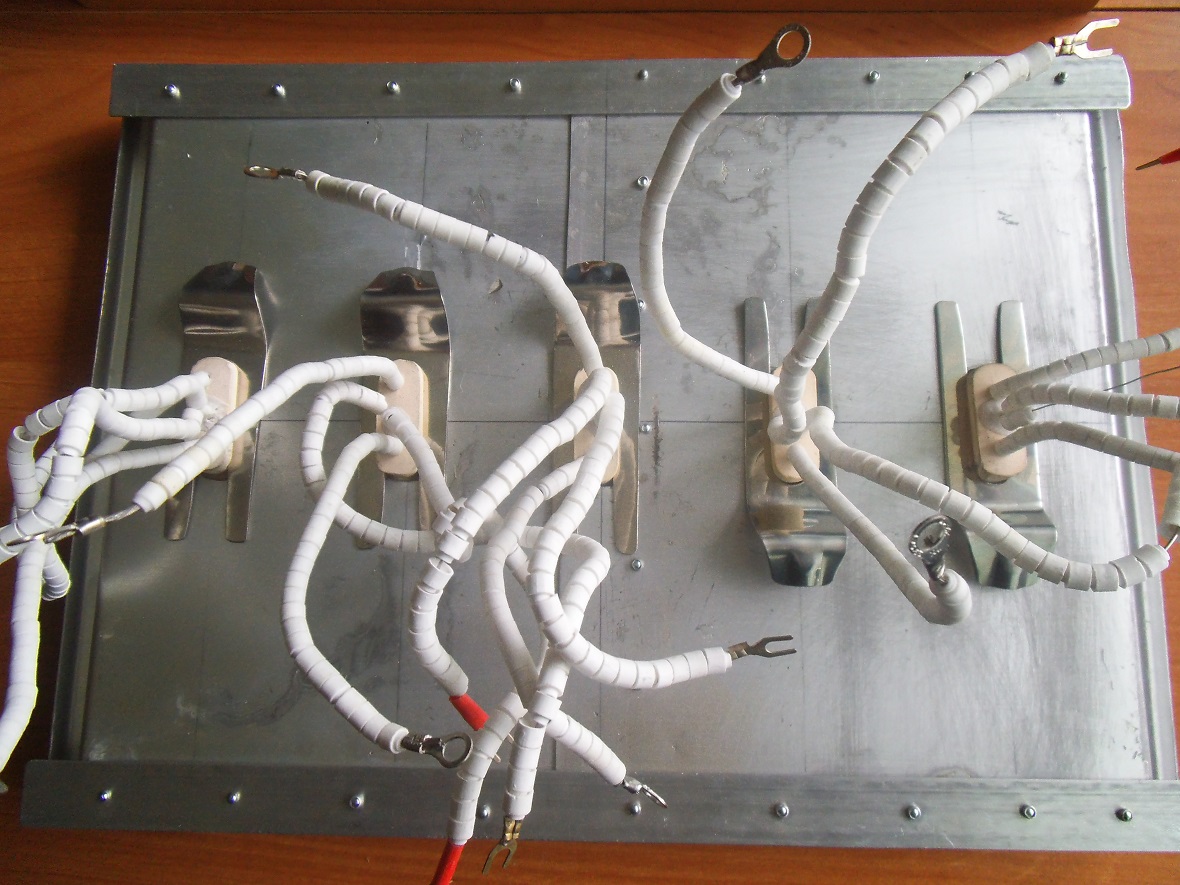

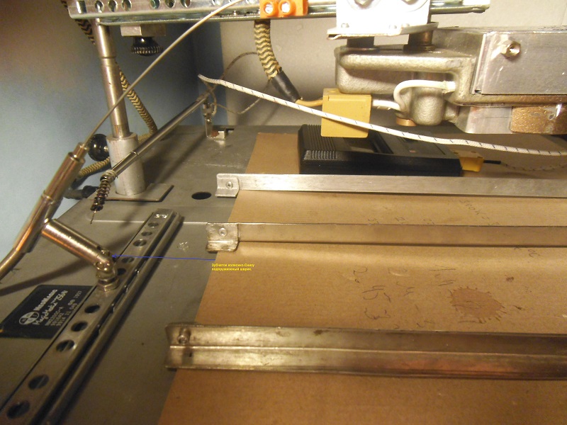

Нормальный аппарат. И времени на него ушло немало. Чего только стоила дырка под подъемник улыбка

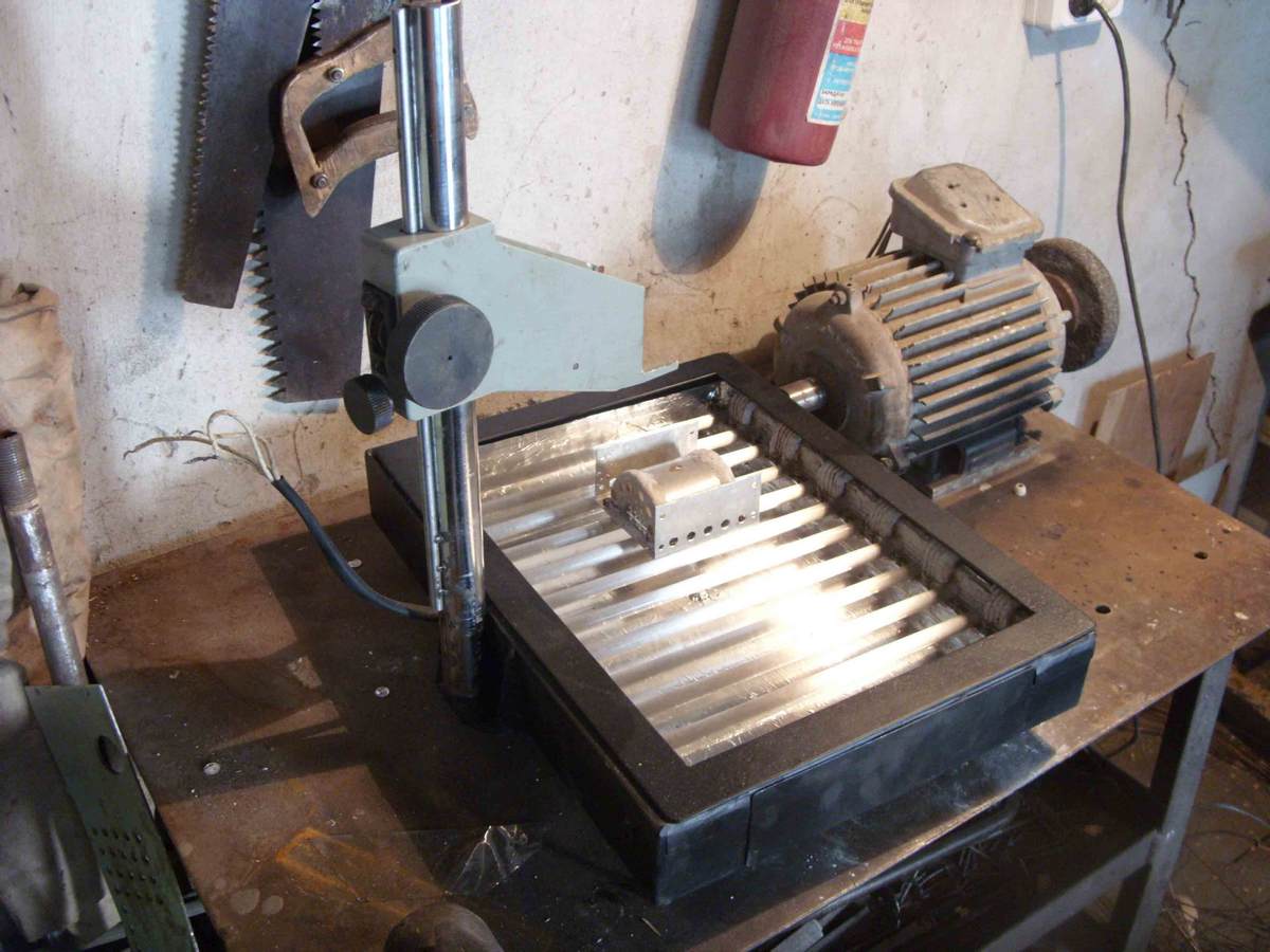

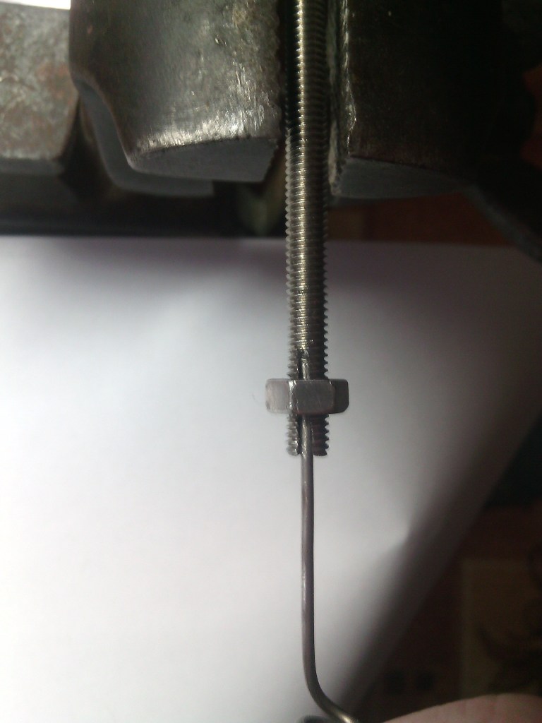

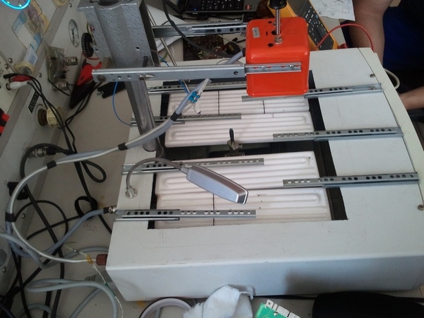

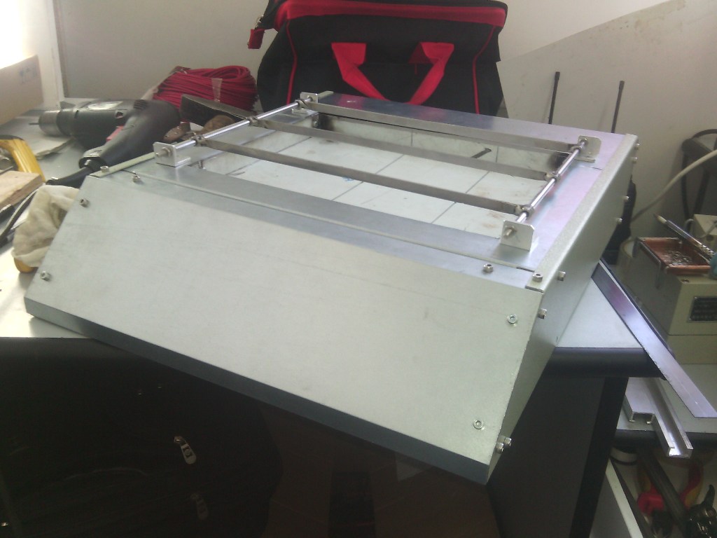

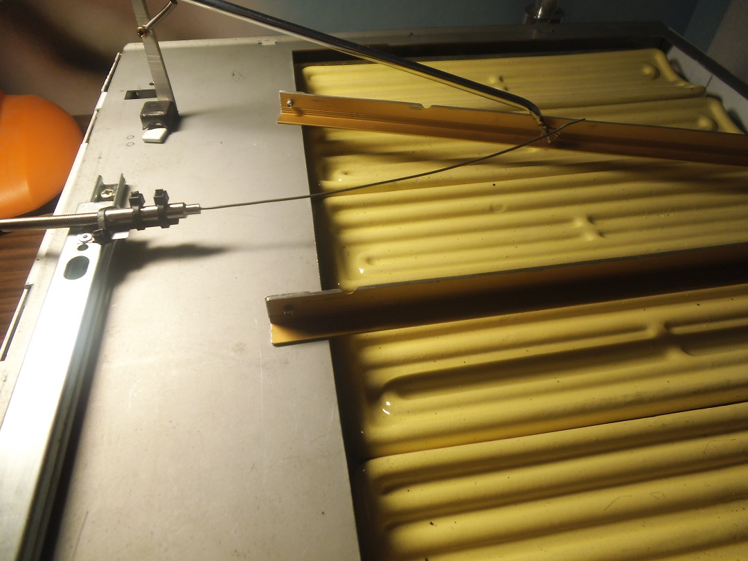

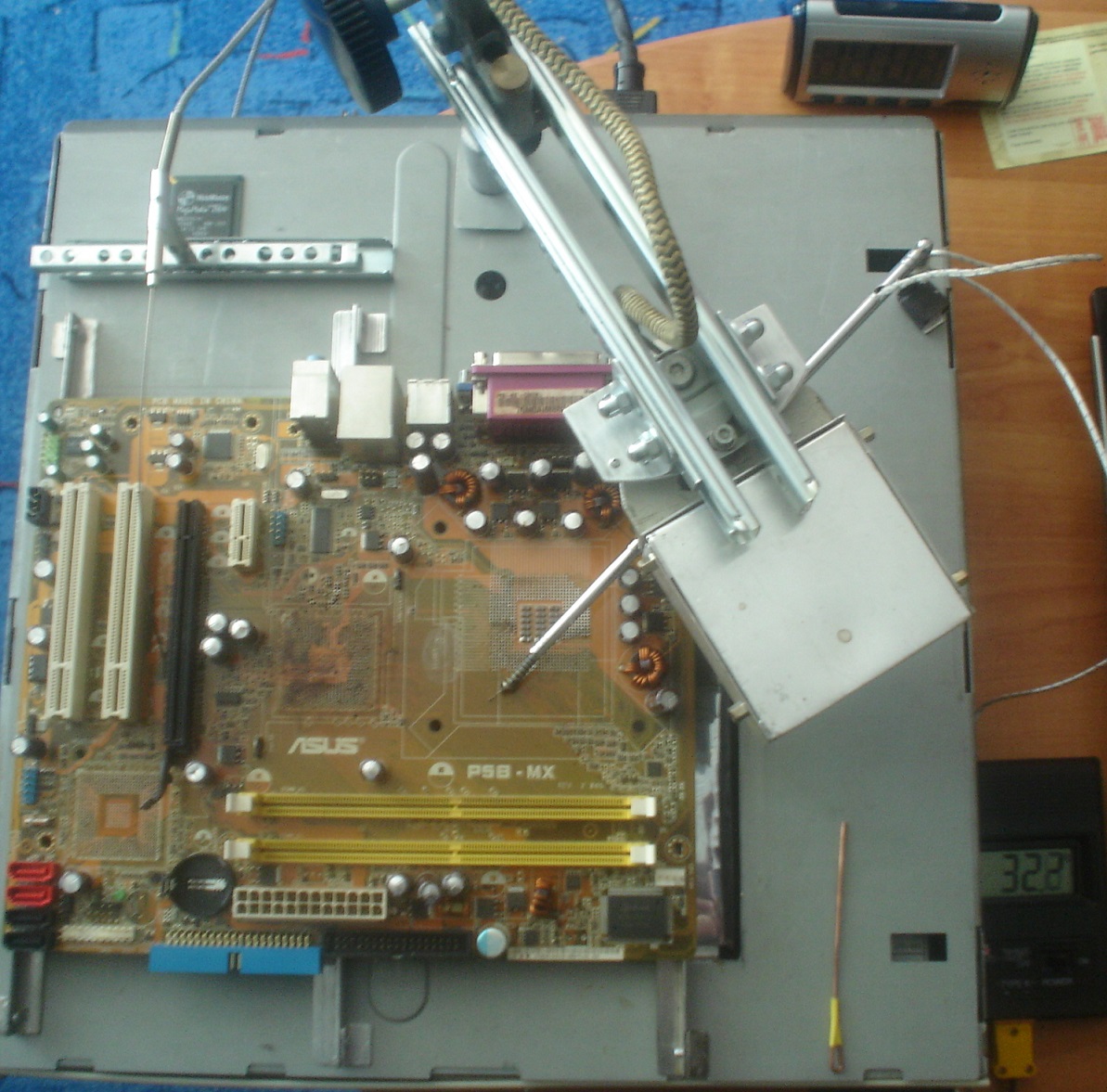

Добавлю еще пару фоток недоделанного своего чуда.
Верх уже сфарганил тоже. Он правда совсем не красивый вышел, но греет...
Как крепил спирали на фотке тоже видно.
А дрезину из колес винчестеров еще тоже не доделал улыбка
На ней еще будет пару планок стеклотекстолитовых чтобы можно было плату ложить и может салазки прицеплю... но это будет видно. В общем ходовая и рельсы для поезда почти готовы, а вот все остальное доделается походу.

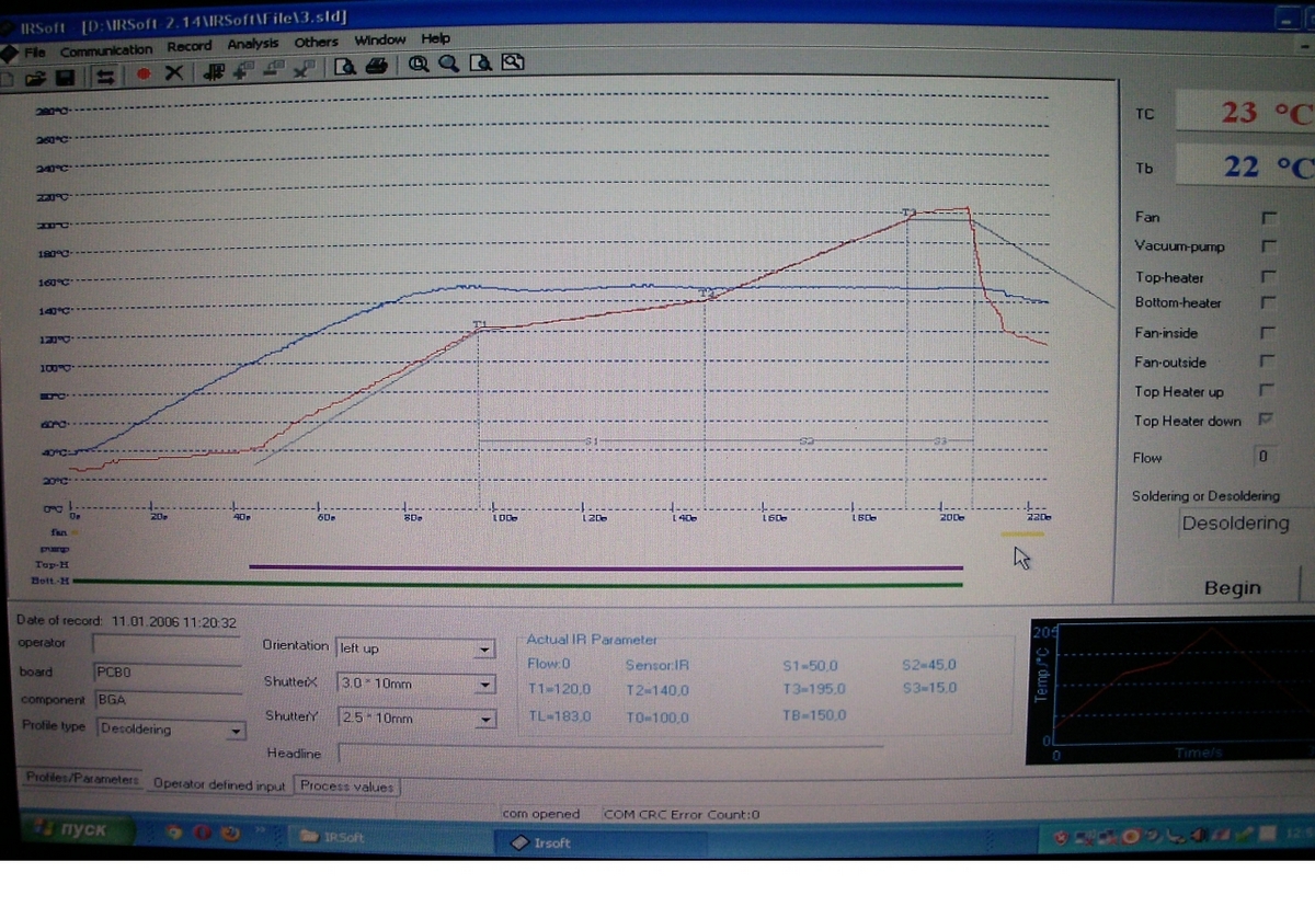

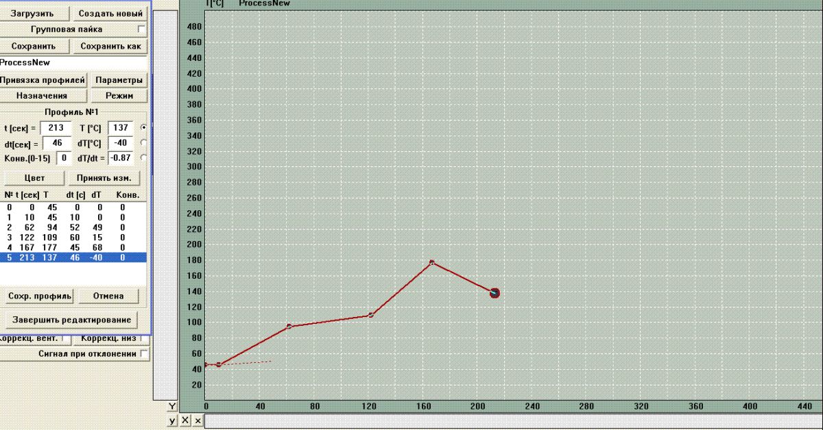

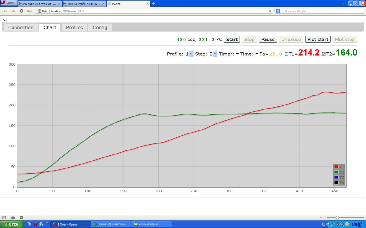

За автоматику я раньше немножко писал: измерительный агрегат на 8 термопар подключенный к компьютеру - программа получает температуру, и следит за термопрофилем, и выдает управляющие сигналы на твердотельное реле (дискретное). Также все рисует на экран разные графики. Программа еще не отлажена, но уже может термопрофилями управлять и чего-то рисовать.
 Размер файла:  106.63 КБ

Сообщение #238 От 03/08/2011 20:28 цитата
s2006 писал:
Да нет, первую расколол при окончательной сборке, вторую за минут 20 сделал новую. Алмазный диск режет кварцевое стекло, как масло. Бормашинка и вот этот диск.

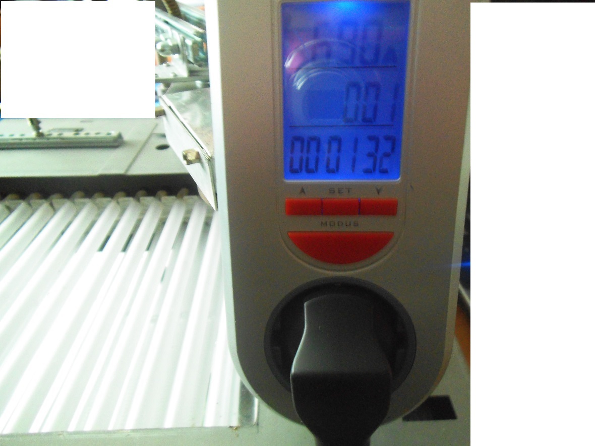

Твои нагреватели, как я понял, попарно впослед включены? А ток потребляемый одним элементом - мерял? Ато у нас спирали продают, неведомо из чего. Нержавейка, что-ли, сопротивление меняют в 1.56 при разогреве. Да и заявленная мощность вдвое меньшая.
У меня низ вышел около 1.8 Квт, на всю спирали светят только в начале, дальше термопара под платой ограничивает температуру в районе 160-170С, Т.к. она не впритык к плате расположена, а 0.5-0.8 см. В общем, мощность низа достаточная. Низ размером 250Х330 мм. 8 трубок по 250 мм.

s2006
Сообщения: 13

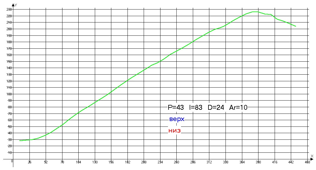

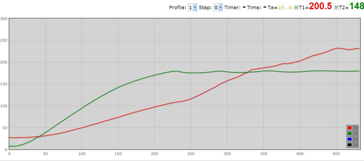

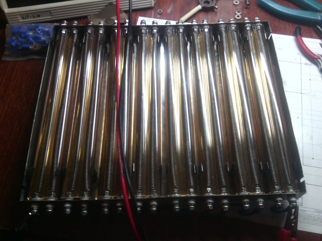

Сообщение #240 От 04/08/2011 02:06 цитата
Alexasha писал:

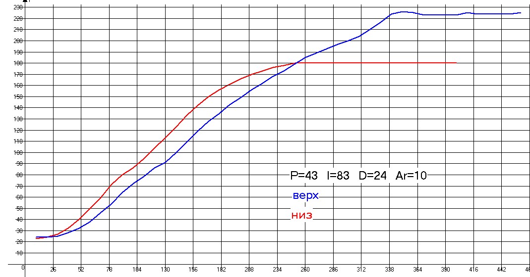

За ссылку на наждак спасибо, а то я как-то искал и не нашел. Резал с помощью бруска (для кос) - первую классно отрезало, а потом три трубки угробил.
По поводу спиралей и тп пишу по памяти. давненько проект был заморожен и разморозится тоже только через несколько недель после моря.
Размер низа 240х370мм. У меня на низу 16 трубок (по 600Вт). Сопротивление измерял, но давно. Помню что если мощность для 220В так и получалось.
Общая мощность низа 2,4кВт (включал все последовательно-паралельно, из 4-х штук получилось 600Вт). Включать тумблерами можно любые эти секции по 4трубки (600Вт). Плюс в программе есть возможность ограничить максимальную мощность (в процентах).
На максимальной мощности вначале грело не очень. Но как только положил фольгу (отражатель) - плата нагрелась без проблем до 250 градусов (расстояние до спиралей около 4см), дальше не пробовал.
На верх нарезал с горем пополам трубок по 12см. Получилось 4-ре трубки. Сопротивление и ток тоже когда-то измерял, но .. помню что мощность была примерно 500-550Вт (это если тупо умножить ток на напряжение). почему 500-550? это для 215-230В.
Верхом пробовал греть газету. Неравномерно. Поцепил фольгу - стало красивее на порядок. Ну тачка - это почти ноухау улыбка Из подшипников винчестеров получилась дрезина.

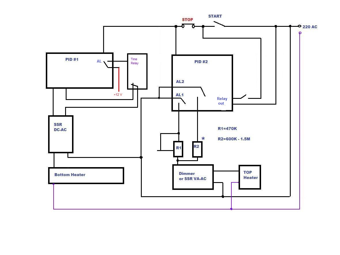

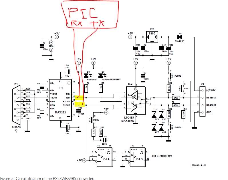

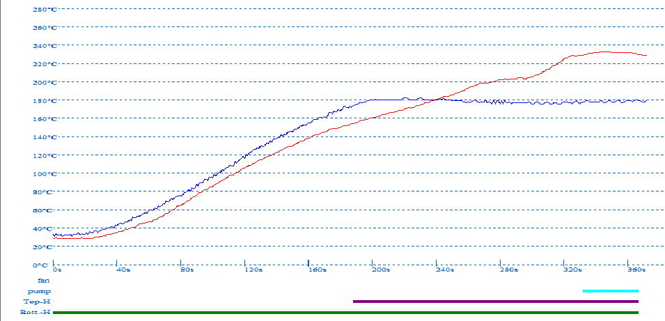

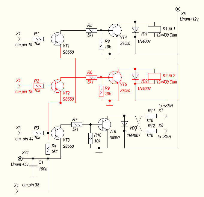

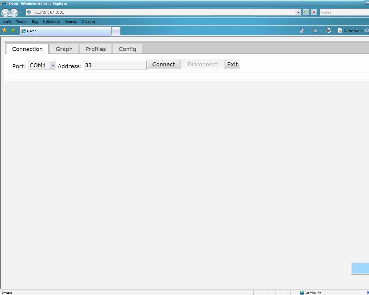

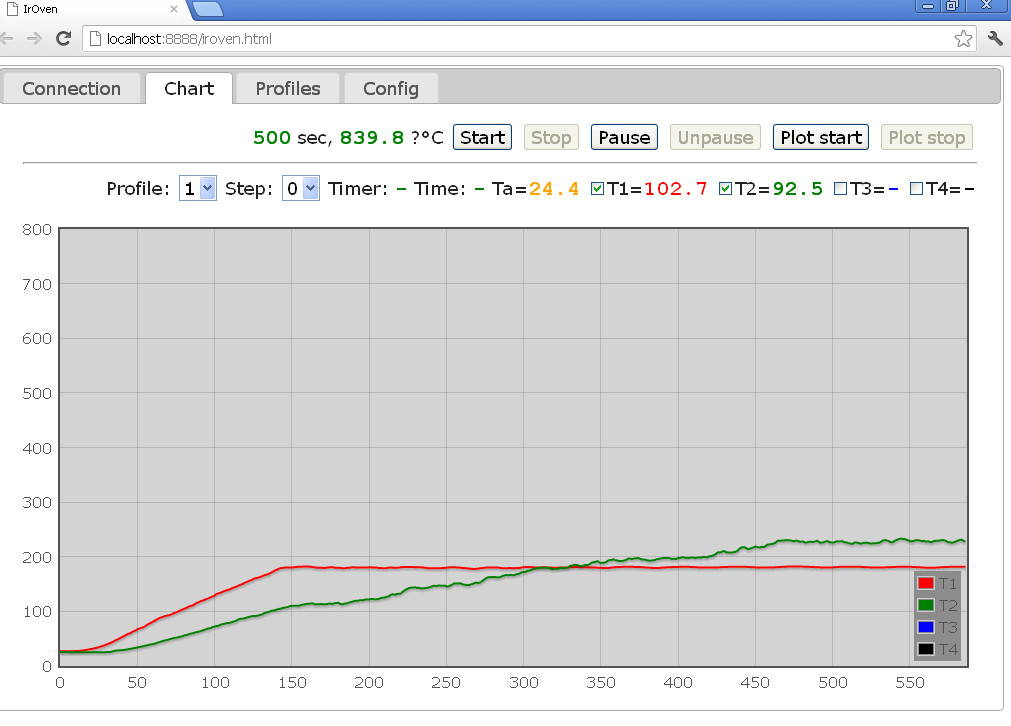

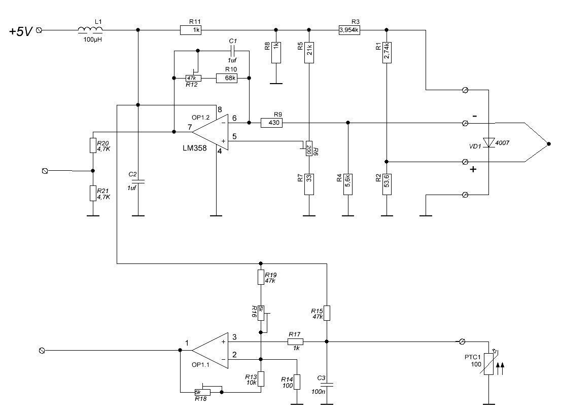

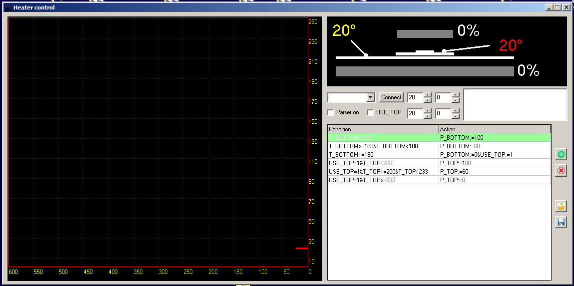

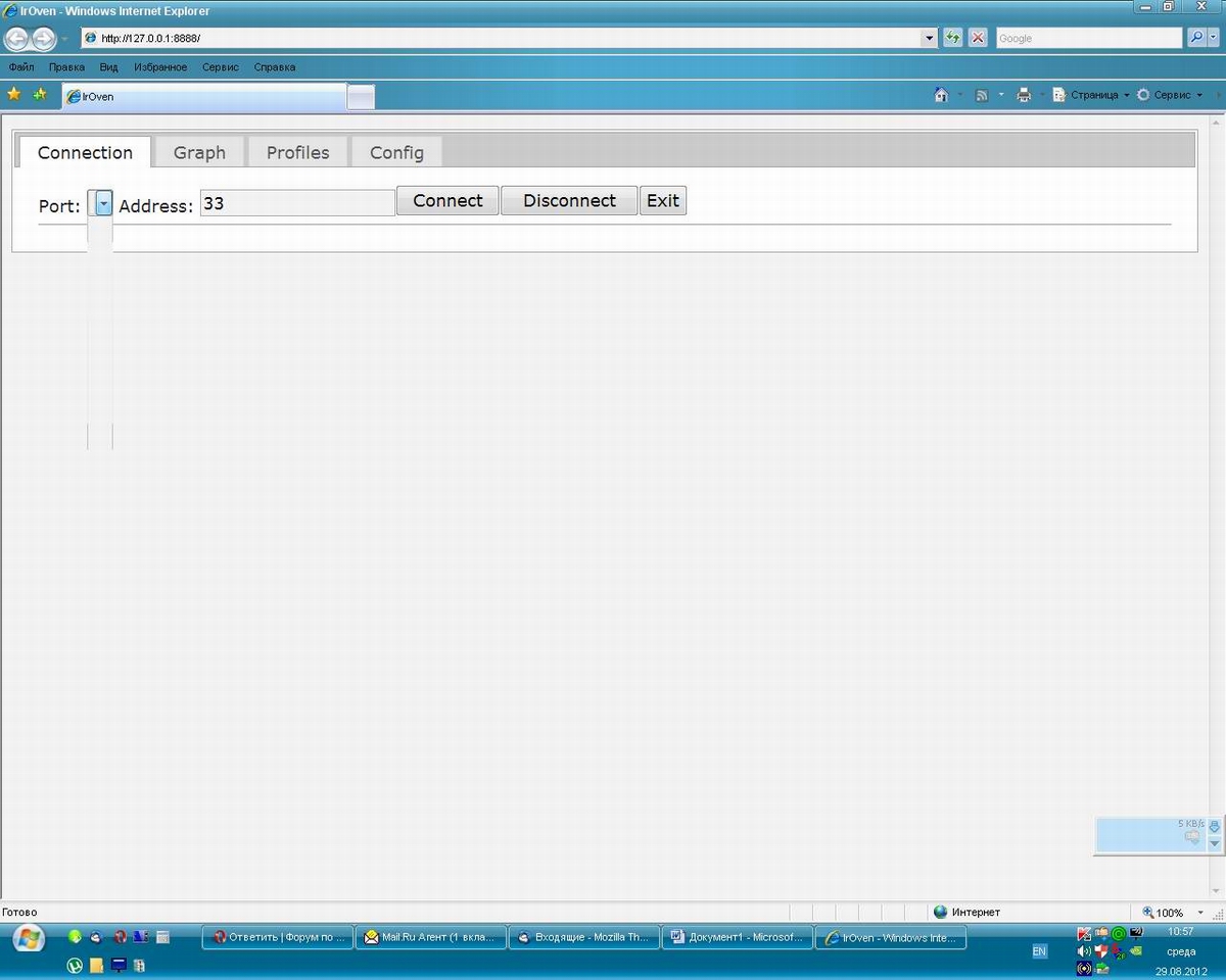

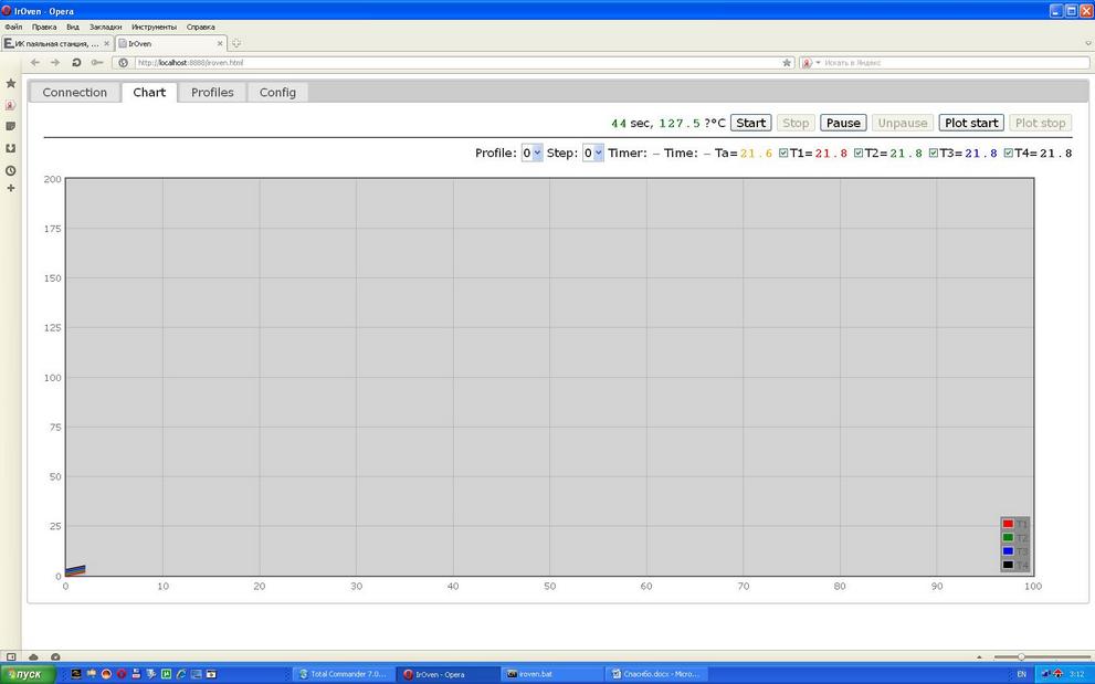

Добрался я до домашнего загашника и нашел все-таки свою автоматику. Основа всего I-7018R (http://icp-das.ru/catalog/7000/I7000/26154.html). Если глянете на характеристики -то видно что они очень неплохие. 8 каналов для разных типов термопар и терморезисторов (одновременно в этой модели надо термопары одного типа), точность довольно не плохая, 16 бит АЦП, 10 измерений в сек, встроенный датчик компенсации холодного спая и тп. Аппаратик не украл, а в свое время попался мне за 70 долларов бу в интернете.
В дешевом китайском преобразователе USB-RS485 перерезал две дорожки и шину RS485 запитал 12Вольтами (а не от юсб) и с компом связь наладилась без малейших проблем.
К лпт порту подключил для низа и верха два китайских твердотельных реле на 16А (дискретных). И вот так оно все работает.
Схема простейшая конечно, а дальше все делает программка....
