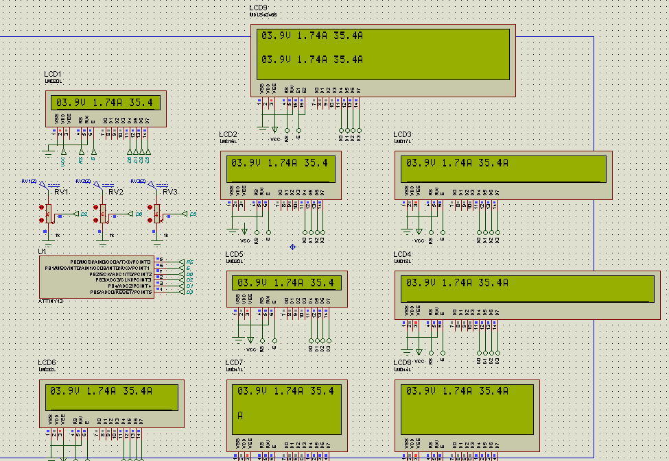

Skif
Сообщения: 876
Skif
Сообщение #13 От 29/12/2012 22:23 цитата
Все пашет.
можешь покрутить мандель. Чудес не бывает, надо искать проблему, возможно информационные перепутаны
  HD44780_ATTINY13.zip  15.81 КБ  Скачано: 723 раз(а)

Сообщение #16 От 30/12/2012 11:11 цитата
Ты знаешь Олег, прошивка горбатая. Она абсолютно не адаптирована под нулевые и максимальные показания. ЕЕ сразу плющить начинает. Попробуй в симуле средний переменник опустить до нуля - сразу вешается проц. То же касается граничных положений остальных регуляторов. И именно похожая байда, что у тебя происходит, если запустить симуль на программе ...sample и начать поднимать температуру. Показания вешаются на 3, 4 тетраде чисел.
Попробуй вместо термодатчика повесь сопротивление так, что на входе контроллера было напряжение 0,2...0,4В
