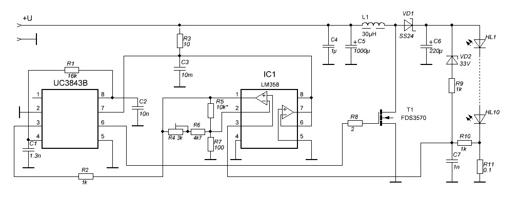

Сообщение #13 От 15/03/2013 22:53 цитата
Покурив даташит UC3845 набросал простенькую схемку для питалова диодика. Идея позаимствована из http://www.ly3ci.com/3W_LED_driver.html, немного поднял частоту, добавил компаратор для стаб. тока
БЕЗЫМЯННЫЙ
Бегущий по граблям
Сообщения: 7608
Сообщение #14 От 16/03/2013 09:06 цитата
Возможность нормальной работы компаратора при однополярном питании и входных напряжениях близких к 0 вызывает некоторые сомнения. Проверить бы в железе прежде чем делать начисто.

TJAlex, на одной половине LM358 УПТ сделай и питание её застабилизируй!

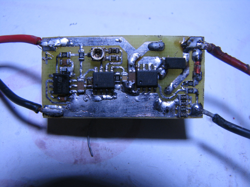

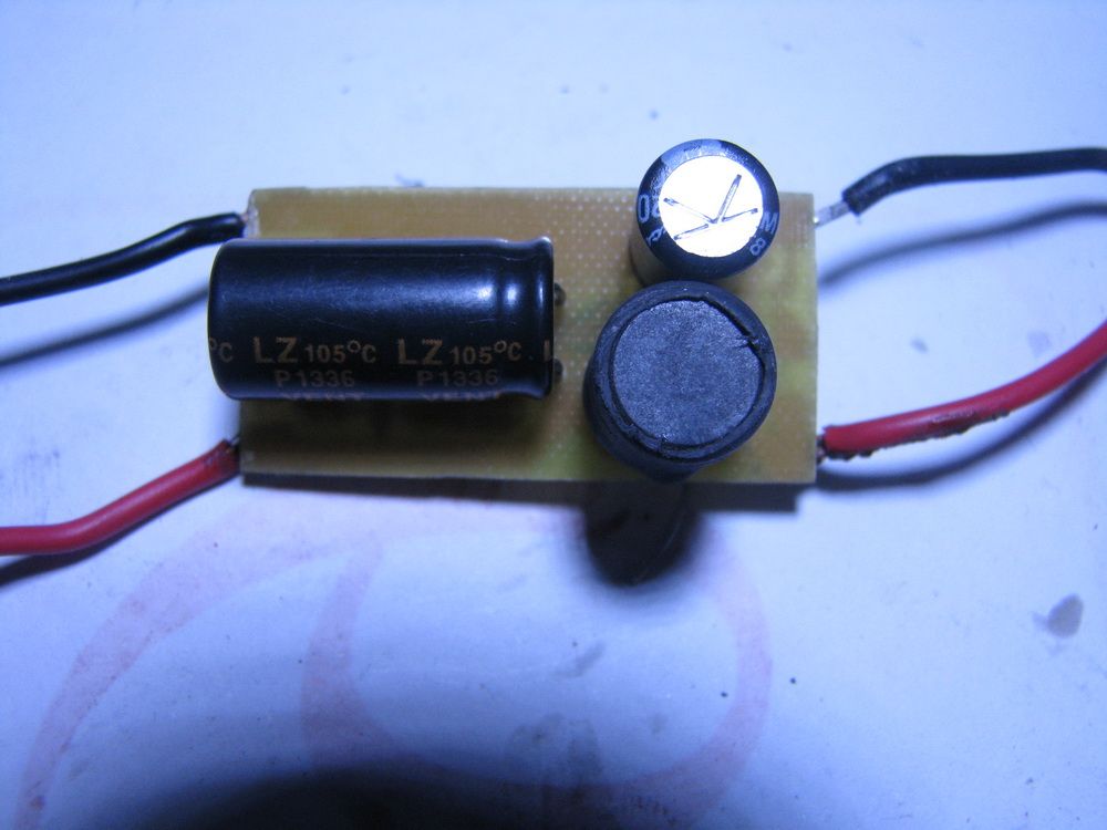

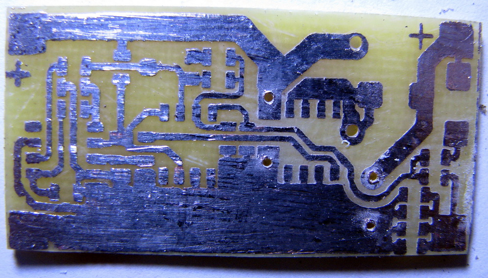

TJAlex
Сообщения: 189
Сообщение #17 От 16/03/2013 21:45 цитата
Покуда поступил проще- быриком травонул платку на нижеприведённую схемку. Результат порадовал,КПД порядка 85%, если поставить компаратор, то ещё выигрываем 0,3 Вт. Настройка заключалась в подборе оптимальной индуктивности катухи. Мотал на гантельке диаметр 1см длинна 1.5см провод где-то 0.8(лень было мерять. Получилось 33мГн. Настраивал так: выставил частоту порядка 30 кГц (на частотозадающем кондёре при етом 60 кГц,), намотал витков с запасом. Подключил в дальнейшем используемый светодиод, выставил на БП 10 вольт (можна и меньше,зависит от того какая минимальная напруга будет,например при питании от аккума) и отматыванием витков добился номинального тока светодиода.(при большой индуктивности ток меньше требуемого), дальше меняя напругу питания до, скажем, 14 В убеждаемся в стабильности тока через диод Пробовал мотать на меньшей гантельке-гадина греется,по ходу насыщается.Охота попробовать разные варианты дросселей, но , к сожалению нету времени.Может кто-то проймётся этой идеей-одна голова хорошо , а две-лучше.
ДОБАВЛЕНО 16/03/2013 21:08
Позже ради эксперимента вместо 10 ваттного диода втулил 50 ваттный,на токовый резюк паралельно цепанул 10 Ом резюк,На диод пошло порядка 16 Ватт.Так светодиод просветил у меня над рабочим столом целый день ,транзюк и дроссель чуть тёплые.Чуть освобожусь,продолжу эксперименты по увеличению кпд
