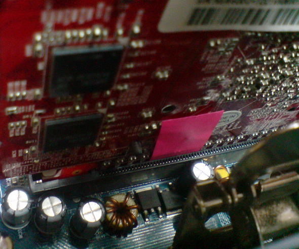

Способ применим, если мать пищит на отсутствие видеокарты, или останавливается на соответствующих (VGA или PCI-E) пост-кодах на матерях на NForce, при рабочей видеокарте. Обычно отваливаются или гоняет одна, реже несколько линий PCI-E, достаточно её (их) найти и изолировать, и компьютер будет нормально работать. Берем бумажку шириной около 1.5 см, оборачиваем разъем на видюхе, вставляем видюху в PCI-E. Если не включилось - передвигаем бумажку, и опять вставляем - пока не найдем положения, при котором работает. Затраты времени - около 10 минут. Если включилось, никаких дополнительных настроек не нужно - будет работать.
При использовании бумажки шириной 1.5 см отключатся 4 линии PCI-E. Уменьшение числа линий с 16 до 12 на производительности видео не сказывается.
Первый комп, отремонтированный этим способом нормально отработал на данный момент около двух лет.
Как оно выглядит
 Размер файла:  130.97 КБ
 Просмотрено:  707 раз(а)

Так оборачиваем разъём с обоих сторон видеокарты?
maximvb
Сообщения: 159
Сообщение #4 от 01/03/2011 17:52 цитата
Да, разъем оборачиваем с двух сторон. Иначе не вставишь. С одной стороны оставляем длинный конец бумажки, чтоб удобнее было пальцем придерживать, когда вставляешь (как на фото), с другой стороны - чтобы выводы на видюхе перекрыты были.

Аха, еще осталось выяснить какого размера должна быть бумажка. Все бы ничего, только вот поиграть полноценно не получится, а так для работы можно очень недорого и 4x прикупить подшучивать, дразнить

Почему поиграть не получится? Когда супер пупер видюхи не так давно включали в SLI - на каждую приходилось по 8Х, и ничего - работали как положено. А здесь не 8, а 12 линий на видюху остается......

maximvb, По 8 на каждый GPU не путай теплое с мягким, у тебя 8 линий считает цельный процессор, 16 считает 2 процессора в паралели. А тут всего 12.

[b]JohnK, можно долго и нудно спорить на эту тему, приводить циферки о четырехкратном запасе пропускной способности даже у AGP8Х, и о большем запасе того же у PCI-E16Х v1.0 для нужд топовых видеокарт, но я это делать не буду, потому как лень. Можете поставить простой опыт. Как попадется мать на которой есть 16х и 8х длинные разъемы PCI-E,или мать с вставкой переключателем 16Х/8Х режима SLI
ДОБАВЛЕНО 03/03/2011 00:46
- запустите 3dmark сначала для 16Х, и после для 8X (переткнув видюху в разъем 8Х или переведя мать вставкой в SLI - 16X->8X) и сравните результаты теста. Для режима 8Х результаты теста снизятся максимум на 5-7%.....
