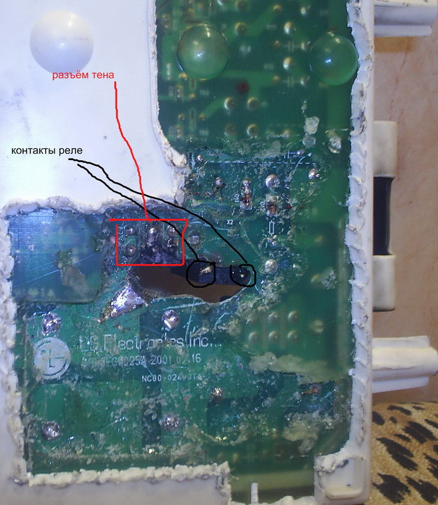

Принесли модуль от LG WD-1080 после пожара, говорят горело открытым огнём.. сумашествие После очистки платы от сажи и выгоревшего текстолита, не могу восстановить часть дорожек.Насколько я понял , сгорело реле тэна (заменено) Машина довольно редкая, одна из первых с прямым приводом, в общем не с мог найти образец для восстановления, может кто поможет? [img][/img][/img]

Может всё же кто подскажет хотя бы про релюхи. Там их две - одна на 20А (осталась целая) и вторая, сгоревшая, послабже(поставил от тв). Вопрос собственно в том какая из них что коммутировала. Реле тена включено независимо, или последовательно с реле, подающим питание на семисторы? Проблема в том что есть только плата, машина в другом городе..

Одно реле включения, второе - ТЭН. Если меняешь, то на равнозначные. И освободись от холодца - неудобно же работать улыбка

Починил всё-таки.. Сгорело всё же реле включения, а не тэна. и включено оно последовательно с реле тэна, то есть и через него тоже идёт нагрузка нагрева, но поскольку оно эту нагрузку не коммутирует, применено реле на меньший ток (как оказалось - зря).
