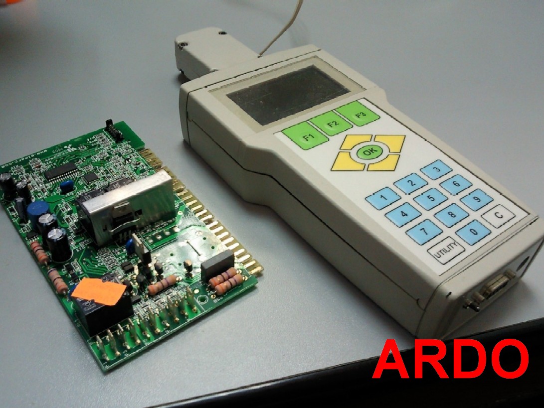

Не слушается ни селектора программ, ни кнопок на передней панели. Модуль - ELMARC MINI QCP_E AC. Плата индикации выполнена на контроллере MC908QY4AC.
При включении в сеть щелкают реле в модуле, загорается индикатор "сеть". Крутить и нажимать что-то при этом бесполезно. Примерно через минуту начинает мигать кнопка "старт". Если снять клемму селектора программ, то кнопка "старт" гаснет, но начинает мигать кнопка "предварительная стирка". |

Бессовестный Арбуз
Сообщения: 1738
Что же, получается, что машина сейчас заблокирована, и без прибора мне никак не обойтись?
Первый раз такое на Ардо вижу. |

Бессовестный Арбуз писал: | Что же, получается, что машина сейчас заблокирована, и без прибора мне никак не обойтись? | называй это хоть приблудой |

Бессовестный Арбуз писал: | Первый раз такое на Ардо вижу. |
Сейчас это г....но ставят не только на ARDO но и на Whirlpool, Zanussi, Electrolux - привыкай |

шайтан, Что так? это пипипипи ремонтируется, а значит приносит прибыль.
шайтан писал: | Сейчас это г....но ставят не только на........ |
Привыкнуть надо, и всё будет ОК

Я для прошивания 24с64 и подобного еще себе ничего не завел, не говоря уже о приблудах модулей Аркадия. Смирялся с тем, что приходилось возить модули в город.
А теперь еще возник этот Янус.
Нет у меня таких объемов, при которых все это бы окупалось.
Мдя... |

SergeyNZ, Было подобное, и не раз, конфиг слетел, перепрошил и всё ОК, не надо гадать...... |
