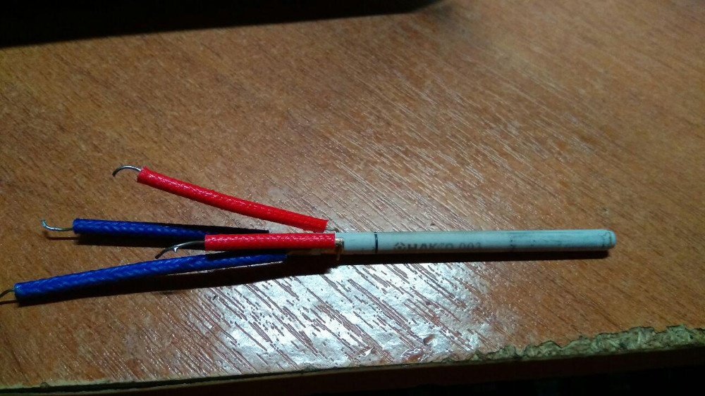

Итак, паял я однажды с помощью вышеуказанной станции, как вдруг температура паяльника стала сама по себе снижаться, дошла до 22 градусов, и на этом остановилась. При попытках повысить температуру она не менялась. Почитав интернеты, решил проверить нагревательный элемент. Разобрал паяльник, замерил сопротивление между синими контактами (сенсор), было около 3 Ом, т.е. в норме. Сопротивление между красными (сам нагревательный элемент) было 1800 Ом. Решил я, что помер нагревательный элемент, так как должно быть по идее что-то около 50 Ом. Заказал новый - A1321 - так как вроде такое же стоял в моем паяльник. Когда он пришел, сравнил внешне - один-в-один с моим, а надписью Hakko 003 (на фото старый).
Померял сопротивления - 3 и 50 Ом, все как надо. Впаял я его взамен старого, включил станцию, включил паяльник, и тут из станции повалил густой белый дым и в комнате плохо запахло (горелым, а не от испуга).

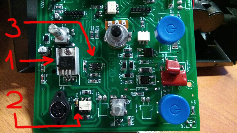

Разобрав станцию, увидел, что визуально проблема была только одна - сгорел симистор BT136 600 (цифра 1 на рисунке).
Заменил его и заменил на всякий случай рядом стоящую оптопару (цифра 2). Проверил на всякий случай еще раз сопротивления на нагревательном элементе - все было в норме. Далее заметил, что после включения паяльник симистор начинает очень быстро и сильно греться. Пара секунд и до него нельзя прикоснуться, приходится сразу выключать.
Решил после этого прозвонить все контакты на паяльнике на предмет замыканий или разрывов - все нормально. Проверил трансформатор - судя по сопротивлениям обмоток все хорошо, напряжения выдает те, которые надо - 10 и 26 вольт. На всякий случай заменил детальку под цифрой 3, это вроде какой-то усилитель, на нем надпись OP 07, но не помогло.

  photo_2017-06-10_23-53-46.jpg  169.38 КБ  Скачано: 879 раз(а)
  photo_2017-06-10_22-48-50.jpg  191.55 КБ  Скачано: 1210 раз(а)

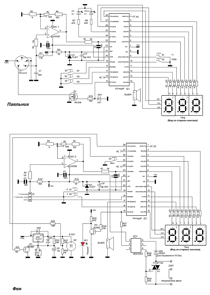

там процессор в них глючит ATmega8 кажись У котов эта тема обсасывалась и не раз Неудачная конструкция

REKKA, Нет там Атмегаhttp://ww1.microchip.com/downloads/en/DeviceDoc/41291B.pdf ,пара.
REKKA
Сообщения: 3722
REKKA
Сообщение #12 От 15/06/2017 20:58 цитата
Еще хуже
gnom69
Сообщения: 2089
gnom69
Сообщение #13 От 15/06/2017 23:35 цитата
Памятник разработчикам поставить, потому как много лет служит уже и первый раз сбой произошёл из за поломки кабеля паяльника -ps\2 надо сменить штекер.Куча девайсов отремонтирована благодаря ему.В 2013 купил и работал регулярно.
