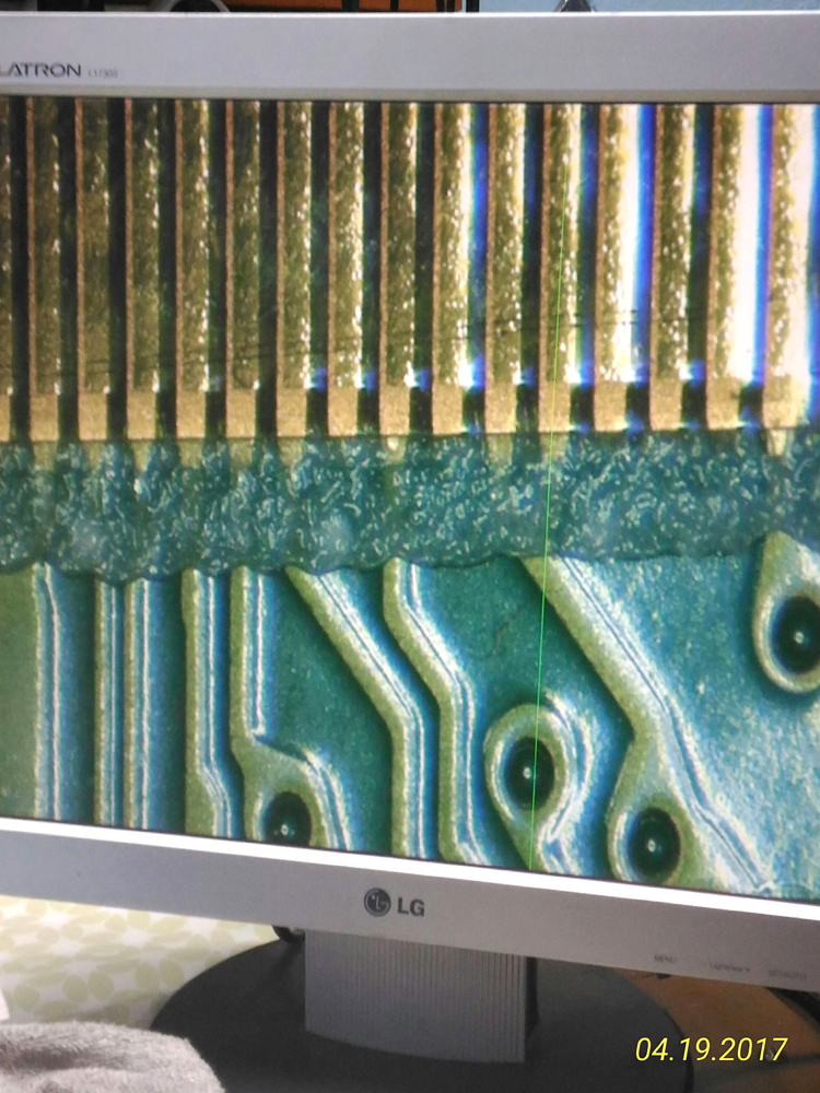

Для работы из Китая - поделимся?
На страницу Пред.  1, 2, 3 ... 9, 10, 11 ... 16 ... 17, 18, 19  След.
Yuritsh
Сообщения: 18498
Yuritsh
Сообщение #321 От 05/04/2017 13:12 цитата
Yuritsh писал:
Если кого-то интересуют аккумы 18650, берите только такие, и больше ни какие.
Без пипки.
С пипкой.
Уже подделки появились.
makar.i
Сообщения: 4035
makar.i
Сообщение #322 От 06/04/2017 13:19 цитата
А кто переводил makitu шуроповерт или какой другой с Ni-Cd на Li-ion ? Поделитись опытом
makar.i
Сообщения: 4035
makar.i
Сообщение #323 От 06/04/2017 18:45 цитата
без пипки взял 18650
gokmop2006
Сообщения: 39
gokmop2006
Сообщение #324 От 06/04/2017 19:13 цитата
парни а вот такой кто нить юзает микроскоп?? https://ru.aliexpress.com/item/Digital-Industry-Microscope-Camera-Sets-HDMI-VGA-outputs-Microscope-300X-C-MOUNT-Lens-with-LED-Light/32707674927.html
gokmop2006
Сообщения: 39
gokmop2006
Сообщение #325 От 06/04/2017 19:54 цитата
https://ru.aliexpress.com/item/Digital-Industry-Microscope-Camera-Sets-HDMI-VGA-outputs-Microscope-300X-C-MOUNT-Lens-with-LED-Light/32707674927.html
svk
Сообщения: 155
Сообщение #326 От 06/04/2017 20:22 цитата
gokmop2006, вот здесь что-то подобное обсуждалось http://remont-aud.net/forum/24-68511-1
БЕЗЫМЯННЫЙ
Бегущий по граблям
Сообщения: 7608
Сообщение #327 От 06/04/2017 20:48 цитата
makar.i, есть на форуме какой-то персонаж, готовый литий засунуть куда только можно, поищи по 18650.
Yuritsh
Сообщения: 18498
Yuritsh
Сообщение #328 От 07/04/2017 12:21 цитата
Да вот он http://monitor.espec.ws/section44/topic259225.html
makar.i
Сообщения: 4035
makar.i
Сообщение #329 От 07/04/2017 12:39 цитата
Yuritsh, улыбка посмотрел уже
JohnK
Комповед
Комповед
Сообщения: 8550
JohnK
Сообщение #330 От 07/04/2017 22:35 цитата
makar.i писал:
А кто переводил makitu шуроповерт или какой другой с Ni-Cd на Li-ion ? Поделитись опытом
А в чем проблема, бери БМС контроллер Ампер на 20 на нужное количество банок - это для АКБ и понижающий модуль с ограничением тока - это в качестве ЗУ, а так же нужное количество Литий-ионных банок что бы укомплектовать АКБ. Естественно если переделать 2 АКБ то БМС тоже 2 надо и банок в 2 раза больше.
Yuritsh
Сообщения: 18498
Yuritsh
Сообщение #331 От 08/04/2017 21:15 цитата
Ural335 писал:
интересно, составные транзисторы этот прибор определяет? И оптопары разные(диодные, транзисторные)
С BU808 облом.
2SC3807 - коэффициент усиления побольше, чем у некоторых составных.
Диодная оптопара совковая 3ОД101А, к другим надо было выводы подпаивать, а у этой они длинные.
Ural335
Сообщения: 524
Ural335
Сообщение #332 От 10/04/2017 22:22 цитата
Спасибо. Заказал комплект, но как всегда, есть более навороченный, но похоже с теми же мозгами.
https://ru.aliexpress.com/item/2016-DIY-ATMEAG328P-Mega328-Transistor-Tester-LCR-Diode-Capacitance-KITS-ESR-meter-PWM-Square-wave-Signal/32719925437.html?spm=2114.10010208.1000013.4.BIB621&scm=1007.13339.33317.0&pvid=6b33a32c-5746-4538-aef2-cf25eae43d6c&tpp=1
gokmop2006
Сообщения: 39
gokmop2006
Сообщение #333 От 19/04/2017 07:35 цитата
https://ru.aliexpress.com/item/Digital-Industry-Microscope-Camera-Sets-HDMI-VGA-outputs-Microscope-300X-C-MOUNT-Lens-with-LED-Light/32707674927.html
пришел микроскоп довольный как удав, задержки нет вообще.
 Размер файла:  476.98 КБ
 Просмотрено:  340 раз(а)
 Размер файла:  599.26 КБ
 Просмотрено:  313 раз(а)
 Размер файла:  535.17 КБ
 Просмотрено:  282 раз(а)
 Размер файла:  542.94 КБ
 Просмотрено:  331 раз(а)
gokmop2006
Сообщения: 39
gokmop2006
Сообщение #334 От 19/04/2017 08:10 цитата
https://ru.aliexpress.com/item/Free-shipping-0-5X-Barlow-Lens-for-Industrial-Microscope-Camera-Objective-lens-for-10A-C-MOUNT/32471602424.html
и линза к нему накручена дополнительная
ctibi
Сообщения: 1597
ctibi
Сообщение #335 От 19/04/2017 19:32 цитата
Жду вот этот измеритель,предшественник не выдержал измерение электролита большой емкости с остаточным зарядом .
https://ru.aliexpress.com/item/Free-shipping-3-7V-version-of-inductor-capacitor-ESR-meter-DIY-MG328-multifunction-tester/32779736929.html?spm=2114.13010608.0.0.rP42oj
Yuritsh
Сообщения: 18498
Yuritsh
Сообщение #336 От 19/04/2017 20:55 цитата
Заказал себе адаптер - китайцы засуетились. смех
ЕМХ
Сообщения: 2257
ЕМХ
Сообщение #337 От 20/04/2017 21:05 цитата
Yuritsh писал:
китайцы засуетились. смех
Русские тоже. Релюхи омроновские таможню в Шарапово 26 дней проходили. Джаляб!
Сегодня, наверное в честь дня рождения "Дедушки", пакетик нашёлся и передан логистической компании. Я уже с китайцем начал переписываться на счёт копии квитанции отправления, но этот дятел что-то тупил.
Рифат
Обыкновенный человек
Сообщения: 17784
Сообщение #338 От 25/04/2017 09:42 цитата
https://news.yandex.ru/yandsearch?cl4url=rg.ru/2017/04/25/aliexpress-nachnet-dostavliat-tovary-v-rossii-za-odin-den.html&lang=ru&from=main_portal&lr=172&msid=1493102244.08205.22894.12190&mlid=1493101720.glob_225.137accdc
makar.i
Сообщения: 4035
makar.i
Сообщение #339 От 29/04/2017 22:51 цитата
Полный набор
ДОБАВЛЕНО 30/04/2017 03:01
makar.i писал:
без пипки взял 18650
пришли , запихал вот сюда
https://www.aliexpress.com/item-img/2016-5-2A-18650-Power-Bank/32715704324.html?spm=2114.10010208.1000017.2.aFSG0I
заряжал 2 дня все девайсы дома
Yuritsh
Сообщения: 18498
Yuritsh
Сообщение #340 От 02/06/2017 01:04 цитата
Корпуса для мелких поделок.
На страницу Пред.  1, 2, 3 ... 9, 10, 11 ... 16 ... 17, 18, 19  След.
