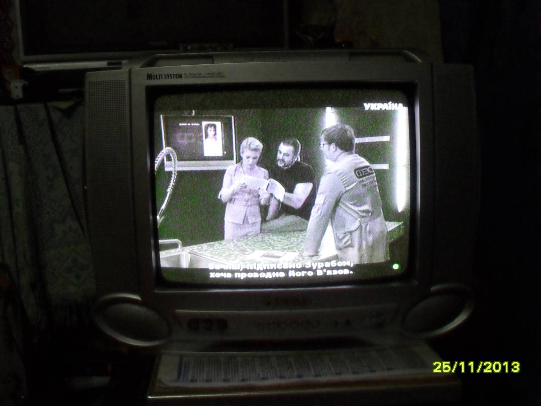

Поменял я видеопроц. Ящик заработал.
Секама только нет. Вернее, в нем морды сиреневые, остальное зеленое.
Работаем дальше...

Ан-162, пропаяй блок секама la7642 и питание проверь на нем улыбка

Бакум, в сервисе смотрел, секам включен. Если выключить, изо становится ч/б. (когда в сервисе стоять на канале в секаме)
Не все там мне понятно, конечно. Но в общих чертах понимаю (не первый раз в сервисе).
Если проблемно пойдет, возможно потребуется помощь сообщества для четкого разъяснения некоторых опций (или ссылкой в меня киньте).
R2, напряжение на 7642 проверял, ранее писал. Пропаять платку конечно надо, литы проверить...
Спасибо за поддержку всем учавствующим в теме!

Ан-162, ножки проца проверь мож не контачит которые идут на секам блок

Сообщение #34 От 26/11/2013 00:19 цитата
Вот фото.
Секам и пал. В пал картинка на фото кажется смазанной, на самом деле она отличная.
  SAM_0519.JPG  85.7 КБ  Скачано: 385 раз(а)
  SAM_0520.JPG  99.18 КБ  Скачано: 451 раз(а)
Ан-162
Сообщения: 51
Ан-162
Сообщение #35 От 26/11/2013 00:26 цитата
Нет, режим секам есть, если его отключить (в сервисе, или в меню выбрать принудительно пал на канале вещающем в секаме) то становится чисто черно-белое.
А так лица сиреневые, остальное преимущественно зеленое. При слабой насыщенности. Передача зеленого правильная (трава, например, таки зеленая).

Похоже на NTSC 4.43
или....размагнитить? улыбка
