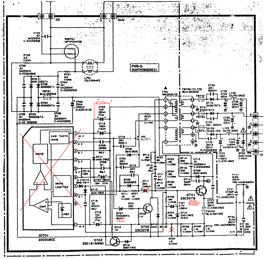

тоже беда с БП Sharp 21S11-A1, когда первый раз включил писк был невероятный - заменил кондер на 50в.тихо стало, проработал неделю и началось: с ужение с лева с справа и дергалось - выключал и включал - бывало проходило сразу или через пол часа простоя, решил, что беда с кондерами, нашел один потекший и обгоревший на160в. заменил, потом он снова с узился и предохранитель сгорел-пробит транзистор.
ДОБАВЛЕНО 10/01/2016 20:21
есть БП от совкового Электрона, как его переделать впиливанием в шарп ? помогите, кто знает, сам не переделывал еще.
хотя бы даже узнать на какой провод сколько подавать (+115 и остальные). одобрение
для родного БП нету нигде деталей (микра древняя и транзистор).

Серый экран устранился включением трансформатора ДР, который по идиотизму (моему или разрабов) находится на основной плате, а БП - особняком.
МП оставил, колхозить с осстановлением родного источника не стал.
Аппарат работает, тема закрыта.

Этот бп можно запустить вообще без микросхемы
цепочка на Q702 будет глушилкой выходного каскада стабилитрон в базе поменять на 5.6 V x2
и еще кой чего
схема доработека
 Размер файла:  296.83 КБ
