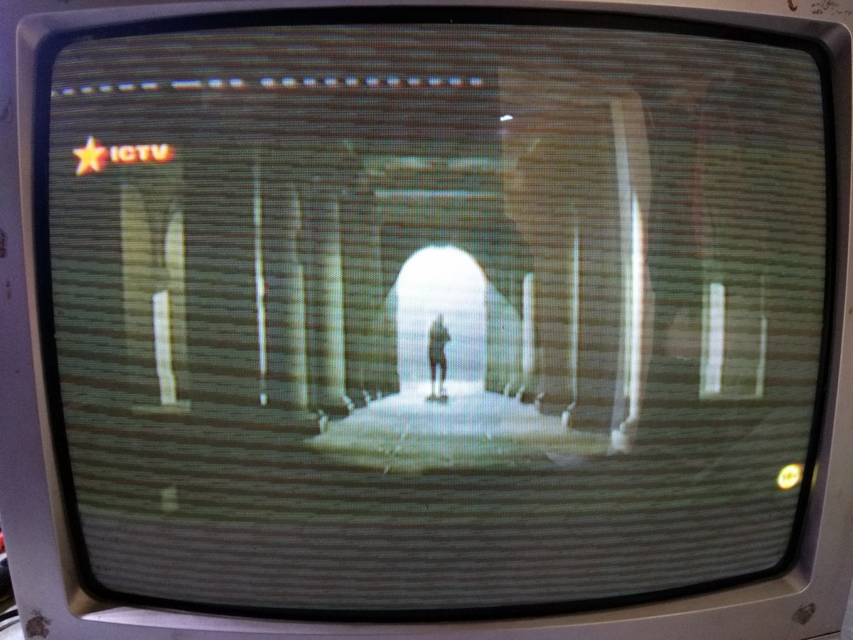

Привет всем.попал тв в ремонт нет картинки,
начал с кондереов заменил все дутие ,
остальние проверил еср тестером все ок .
Напряжения бп соответствуют указаним в схеме.
Питание ВУ поверил кондери заменил ок
.кварц поменял.проц пропаял.
прошивку менял.
Картинка с горизонтальними полосами и ничего не могу сделать .Дядя гугл нашол несколько тем с похожей неисправностю, там где отписались о успешном ремонте била произведена замена процесора,- если кто сталкивался с подобной проблемой отпишитесь че делали.

Остались сухие литы. Один - в кадровой, остальные по питанию вторички.

Сигнал откуда?Что-то в кадровой смотри на изображение.

сат ресивер ав режим.. но полоси есть всегда .

a1 gosha, электролит в БП по питанию + 12 или +15 v.

А если через видеовыход к исправному телеку подкинуть? тогда проц сразу отпадет если картинка ок будет.
Сообщения: 17970
Сообщение #12 От 22/05/2018 04:39 цитата
Тут литы надо тотально менять включая мелкие,учитывая возраст девайса.
Включить режим AV без сигнала и погонять яркость от мин до мах если частота полос будет меняться то помеха идёт с питателя.
Проц менять в этом раритете по моему нерентабельно

n max, частота линий и форма меняется при увеличении-уменшении ускоряющего.

еще раз детально осмотрел всю плату и нашол потемневший немножко кондер с821 по питанию +14V замена все решила.

у меня был виновником С822
