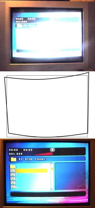

Дефект "с рождения" и замечен был не сразу.
Лучше посмотреть: (размер по вертикали специально уменьшил чтобы видно было края растра)
Растр равномерно прогнут вниз по всей высоте экрана + вытянут вверх правый угол И влево вытянут левый угол. Схематически это выглядит так: (жирной линией реальный растр).
ПРИЧИНА - некачественно зафиксирована ОС
РЕШЕНИЕ - чуть приподнял вверх и немного подал влево широкий край ОС.
Дефект не очень раздражал на фильмах, но очень достает во время новостей и прочей инфы, где есть текстовая информация, бегущие строки и т.д.

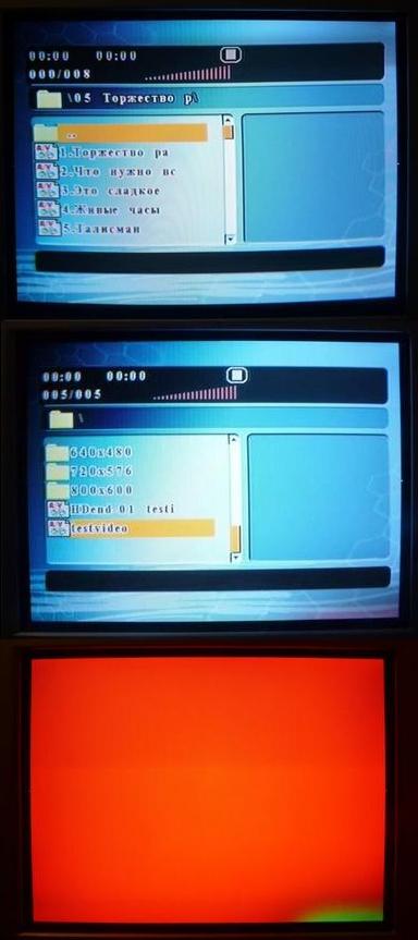

По поводу 3-й картинки: намагниченность кинескопа в правом нижнем углу (там приблизительно и максимум поражения от молнии) петля размагничивания работает, но дефект не устраняет. после размагичивания внешним дросселем дефект (красное пятно) вернулся после нескольких выключений/включений из сети.
Причину не знаю, - Приклеил приблизительно на полпути от горловины до угла кина небольшой магнит - дефект исчез.
Знатоки говорят виновата сама петля (ее сопротивление 15Ом против 23.5Ом по схеме) - насколько это верно?

ОС-а. Или установлена криво, или криво сделана.
мастер-ломастер
Сообщения: 9972
Сообщение #3 От 23/02/2010 14:56 цитата
tiktak, во вогнутости растра виновата ОС, хотя на 3 рисунке вогнутость не заметна, в пятне виноват скорее всего позистор, можно проверить заменой.

Геометрия решена: искажения устранены.
Была некачественно зафиксирована ОС - чуть приподнял вверх и немного подал влево - результат на фотках: 1-было, 2-стало.
Так что это не дефект ОС, а кривые руки сборщиков. ;-)
Пятно внизу экрана (фото3) не устраняется ни внутренней петлей размагничивания ни внешней.
После шаманства постоянным магнитом возле экрана удалось уменьшить его размер.
Фокусы с кусками пластин пермалоя возле ОС тоже не дали положительного результата.
Если расположить приблизительно на полпути от горловины до угла кина небольшой магнит - дефект исчезает без искажения геометрии.
У меня только один вопрос: чем грозит кину такое решение в будущем?

tiktak, намагничен бандаж кинескопа.намагничивается постоянным магнитным полем,на маску влияет мало,потому,как у нее масса мала ,и она размагничивается штатно.
лечил: перемагничивал в другую сторону,подносишь постоянный магнит до устранения ,и еще чуть.время опытным путем,после ,казалось, полного устранения вылазило вновь,поврял с магнитом несколько раз.

tiktak, Возможно на МСУ не совсем доведена чистота цвета. Или можешь вылечить это пятно четырехполюсным магнитом на колбе, или восьмиполюсным на ОСе.
Тут популярно - http://forum.mirmasterov.com/viewtopic.php?f=3&t=50
